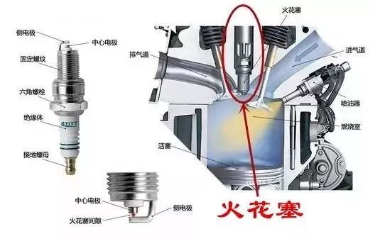

火花塞是汽油发动机上极为重要的一个零部件,它的作用是把高压线圈和高压导线送来的脉冲高压电放电,击穿火花塞两电极间空气,产生电火花引燃气缸内的混合气体,使其燃烧膨胀做功。它是由电极、螺纹以及绝缘体这三部分组成的一个不可分解的整体,一般都安装的气缸盖上,电极部分伸入到燃烧室中点火做功。一般汽油发动机都是每缸有一个火花塞,个别发动机上安装两个火花塞(比如飞度)。由于火花塞直接影响发动机的燃烧状态,所以人们把它比作发动机的心脏。

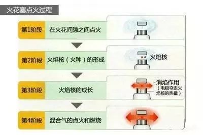

火花塞的工作过程是极其复杂的,大致可以分为四个阶段:高压电击穿电极间的介质产生电火花;电弧高温加热混合气后产生火焰核;火焰核成长变大;火焰核点燃混合气。这个过程是在极短时间内(约千分之一秒)完成的,并且火花放电能量的大小直接决定混合气的燃烧质量。这就好比点燃一堆木材,用火柴点很难点燃,而用火把点就很容易点燃,道理是一样的。所以,是否有高质量的点火能量,是火花塞品质的主要衡量标准。

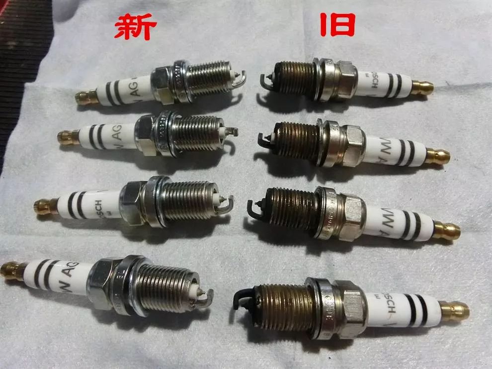

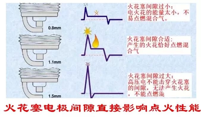

如果我们能把火花塞拆下来,那就更容易判断了。火花塞的正常状态是:电极部分呈灰白色,灰黄色或浅棕色,电极间隙大约在0.9~1.1mm之间。如果拆下来的火花塞上面沾满了油污,或者电极烧蚀严重、间隙过大、腐蚀变形、杂质沉积等,或者绝缘体破损等,这样的火花塞就需要更换了。

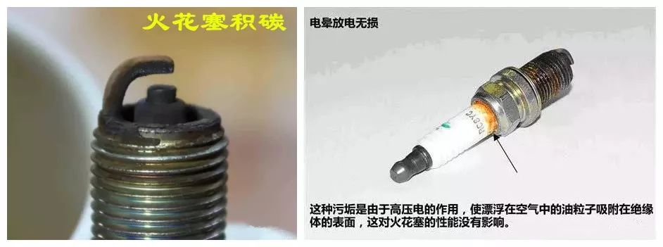

不过如果火花塞上只是积碳较多,但电极没有问题,这样的火花塞是可以清洗后继续使用的。还有一种是火花塞上面有一圈电晕,很多修理工说它是漏气了,必须换火花塞,但事实并非如此,它是由于高压电与机油分子共同作用产生的,对火花塞的性能没有任何影响。

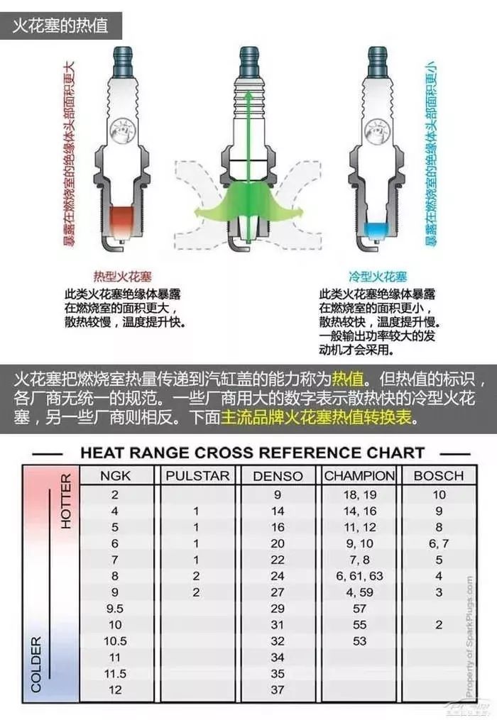

2、正确选择火花塞的热值。这一点是很多人不理解或者忽略的,其实火花塞的热值非常重要,它表示的是火花塞绝缘体裙部吸热与散热的平衡能力。热值越高,表示火花塞的吸热与散热平衡能力越强,火花塞从燃烧室导出热量的速度高,火花塞的工作温度越低,这样的火花塞称为冷型火花塞;相反,热值越低,表示火花塞的吸热与散热平衡能力越差,火花塞从燃烧室导出热量的速度低,火花塞的工作温度越高,这样的火花塞称为热型火花塞。一般在火花塞的型号中专门有一个数字来表示火花塞的热值,不过不同品牌的火花塞标识方法不同,没有一个统一的标准。比如说常见的博世火花塞,它是以数字2~10来表示热值,数字越大热值越高;而NGK火花塞是以数字2~11来表示热值,数字越大表示热值越低;其它的比如电装的火花塞,它是以数字9~35来表示热值,数字越大表示热值越低。
一般功率高、压缩比大的发动机选用热值高的冷型火花塞;相反,功率低、压缩比小的发动机选用热值低的热型火花塞;一般的家用轿车大多使用中等热值的火花塞。不过,现在的很多发动机都采用了涡轮增压、缸内直喷、可变气门正时与升程甚至可变压缩比等新技术,所以火花塞的选用也不是完全遵循这样的规律。一般汽车工程师会经过严格的计算与实验,最终确定火花塞的型号与热值,所以我们在更换火花塞时必须选择与原车热值一样的火花塞,不允许更改。

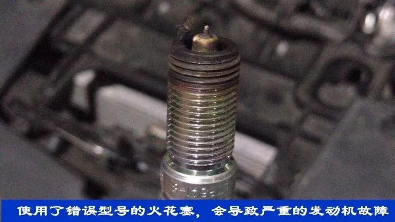

那么如果我们使用了错误热值的火花塞会怎样呢?比如说,应该使用热值较高的冷型火花塞,但是却使用了热值较低的热型火花塞,那么就会导致火花塞散热不好,火花塞温度较高,当燃烧室内的可燃混合气与炽热的绝缘体接触时,将发生炽热点火,从而导致发动机早燃或爆震,严重时甚至会使火花塞烧损;如果与此相反,应该使用热值较低的热型火花塞,但是却使用了热值较高的冷型火花塞,那么就会导致火花塞散热过快,火花塞温度较低,达不到火花塞的自净温度,火花塞上的积碳会增多,影响火花塞的正常点火,使发动机出现抖动、加速顿挫等故障。

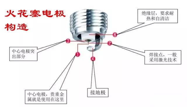

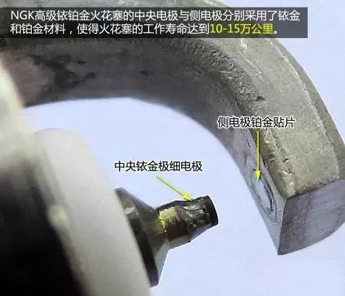

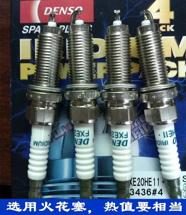

3、合理选择火花塞的电极材料。我们在选择火花塞时,会发现有铂金、铱金以及镍铜合金几种火花塞,这几种“金”指的就是火花塞电极的材料。由于火花塞点火主要就是依靠头部的电极,所以电极的材料会直接影响火花塞的性能。一般来说,电极的材料越好,火花塞的性能也越好,比如铂金和铱金火花塞就要比镍铜合金火花塞性能要好,并且使用寿命也更长。
但是我们也不必盲目追求所谓的“高性能”火花塞,这些“高性能”火花塞的优异性在发动机高转速、高负荷时才能体现出来,对于普通的家用车来说,日常代步很少能遇到这样的工况,事实上有点技术过剩了,对发动机性能的提升极为有限。所以我的建议是:普通的小排量自然吸气发动机使用普通的镍铜合金火花塞就可以,增压发动机以及高转速、高强化发动机使用铂金或铱金火花塞。

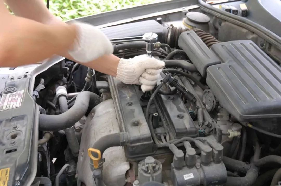

大家在修理厂看修理工换火花塞非常快,就以为这是一项非常简单的作业。事实并非如此,换火花塞是非常有技术含量的。姑且不说有些车型的火花塞非常隐蔽,非专业人士都找不到,并且拆卸难度极高,换几个火花塞用小半天的时间也是正常的。就是非常直观可见的火花塞,更换也不是那么容易的。
更换火花塞时必须有专用的工具,并且要正确使用,这对于我们普通的车主来说就已经很困难了。火花塞拆卸和安装时,必须使用扭力扳手,按规定的力矩扭紧,过松会导致火花塞漏气,过紧会损伤缸盖,甚至导致螺纹滑牙,那麻烦可就大了。另外对于有些采用分电器的车型来说,我们还要记住缸线的顺序,如果缸线错乱是打不着火的。还有就是在更换过程中的一些小细节,比如如何防止异物掉入气缸,如何防止火花塞电极受损,等等,都需要一定的经验才行。所以,我是不建议车主自己更换火花塞的,去修理厂其实也用不了多少钱。
