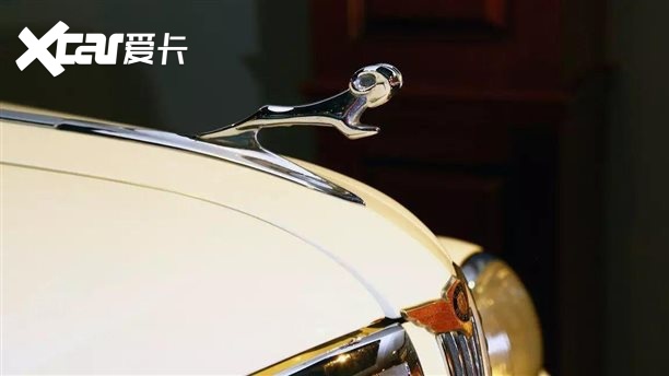

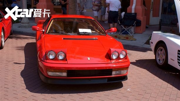

汽车发展至今140年的历史里,曾经出现过的相关案例包括,1930年代诞生的翻灯式大灯在2000年代左右消失,1970年代诞生的机械式安全气囊在1990年代消失,1970年代诞生的弹出式保险杠在1980年代后逐渐消失,1960年代诞生的车头牛栏杠在2000年代消失,诞生于1980年代的隐藏式雨刷在2000年代消失,诞生于1920年代的立标在1980年代开始消失,大尾翼和尖锐的空气动力学套件则在1990年代开始消失。
以上的配置,基本都存活了超过20年的时间,后续因为行人碰撞、安全等方面的法规最终作古。而目前,在中国的智驾辅助小蓝灯与其他被取消配置相同的一点是,考虑到安全原因可能被禁。不同点则在于,时间上实在是过于高效,自2022年6月理想L9上市时引入,至2026年7月末传出消息,总计经历不到49个月。

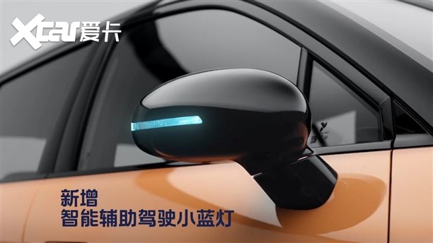

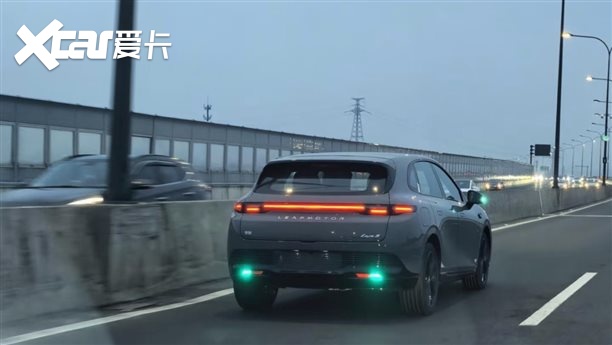

7月29日,有知名媒体给出消息,因可能不符合GB 4785要求,从工信部第410批《道路机动车辆生产企业及产品公告》申报开始,带有智驾“小蓝灯”的车辆可能无法通过产品公告。
消息一出,有大量的猜测。如,有知名媒体人猜测,怀疑是为L3做铺路。同时,有猜测是,已经安装的小蓝灯可能被要求拆除。

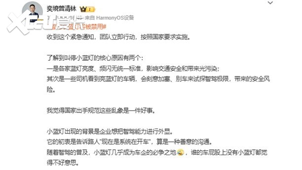

多数车企在当晚并未公开回复,少数车企,如吉利汽车和理想汽车有所表示。吉利汽车回应,已知晓该消息,将严格遵循国家规定,等待进一步指示。理想高管则发表“且开且珍惜”。

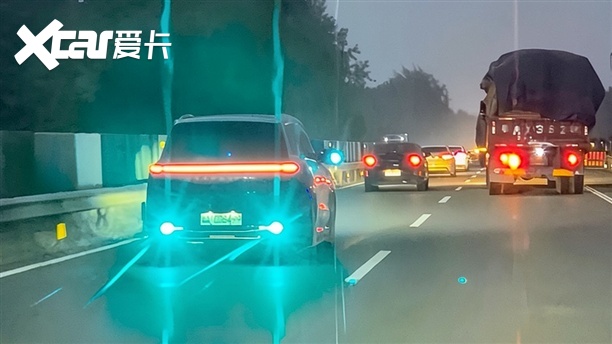

最终,比较权威的机构中国汽车标准化研究院开始发布消息,当前“小蓝灯”存在灯光滥用情况,易引发安全风险。夜间开启的“小蓝灯”容易让其他道路参与者产生眩光,观感刺眼,特别是干扰周边驾驶员对路况的判断;带有该指示灯的车辆更容易被其他车主借机加塞、近距离跟车,增加路面通行风险。同时指出,现行GB 4785—2019未对智驾外部蓝灯作出明确规定,按标准原则,车辆不可加装法规未定义的外部光信号装置。
7月30日开始,消息开始变得混乱。有知名媒体称,老车不用拆、新车再也不能装。有猜测是,可能会对现有车辆进行召回。
7月31日时,随着越来越多的权威和官方消息已经全部浮出水面,整体的公众舆论基本上被定性为“小蓝灯被禁”“小蓝灯被叫停”。
不过上述的很多说法,其实存在疑问和歧义,比如被禁并非是结论只是阶段性过程,比如再也不能装这种绝对性的表述,比如可能会现有车辆进行召回,再比如被禁、通道被关闭。
简言之,可以坐实的是,目前众多车型所搭载的智驾辅助小蓝灯,不符合现行强制性国标GB4785-2019。
但是,小蓝灯后续并非走向终结,而是有望随着下一轮新规恢复。因为,全国汽车标准化技术委员会正在主管部门指导下,开展GB 4785《汽车及挂车外部照明和光信号装置的安装要求》(计划号 20262535-Q-339)标准制修订。
另外,我们采访到头部智驾公司的高管,他们给到的答案也验证了一点,“在L3级自动驾驶的标准中,有着涉及相关板块的制定”。
所以,小蓝灯被禁、再也不能装、将被拆除、可能召回,在现行的语境中都是错误的。按照工程师圈子里的猜测,很多车企都猜测,接下来的发展轨迹会是“预计在下一轮OTA中,将行驶状态中的小蓝灯关闭”。同时,待新规最终确定之下,现有的小蓝灯会在新规的要求下重新出现,当然届时它的颜色可能不再是蓝色。

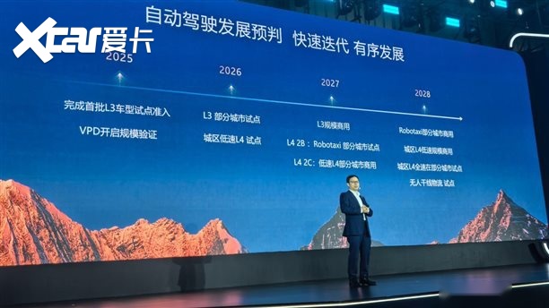

至于L3级自动驾驶何时来临,在今年6月末时,有媒体指出预计在2026年11月将发布相关的新执行标准。而在2026年7月的华为乾崑媒体日中,给出的预判是,2026年L3部分城市试点,城区低速L4试点。2027年,L3规模商用,低速L4部分城市商用。2028年,城区L4低速规模商用,城区L4全速在部分城市试点。

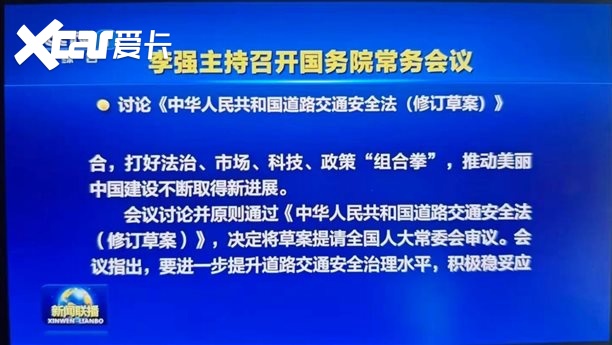

按目前的法规来看,2026 年 6 月 11 日,会议原则通过《道路交通安全法修订草案》,草案新增自动驾驶汽车上路、测试、事故责任相关条款,待审议表决通过后正式生效。

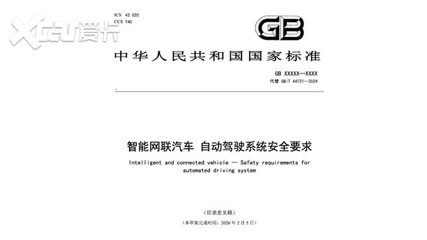

工信部2026年6月公式报批了《智能网联汽车 自动驾驶系统安全要求》可能升级为强制国标,建议实施日期为2027年7月1日。

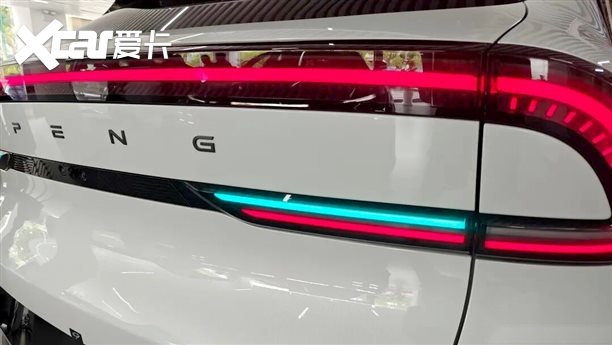

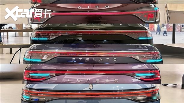

至于灯,反而是一个小的不能再小的话题。最简单的无疑是通过一次OTA让车辆现有行驶状态下不开启小蓝灯,稍微复杂一些且对众多车企有压力的是,如果新规落地时,将灯光标准进行统一之后,势必就会有一些车辆因为尺寸、位置、车灯流明、车灯照射方向、穿透度等遭遇以硬件为主的调整。
另外,还存在另一种可能。部分企业的小蓝灯只要能实现颜色的更改即可,但有些车企可能要进行返厂改造升级,这才是大事。
对车企的压力在这一阶段来自2个方面,一是,灯组的直接成本,包括重新开模,重新研发等,二是,灯组更换的时间和金钱成本,以今年4月萤火虫给到了小蓝灯后装的解决方案。小蓝灯的拆除至少涉及后视镜、仪表台、左右前门、外后视镜线束更换,以及蓝牙、NFC 模块和天线的调整。在如今竞争激烈的市场里,这一拆装还需要进一步匹配整车质保政策,所以彼时给出的时间成本要超过5小时。

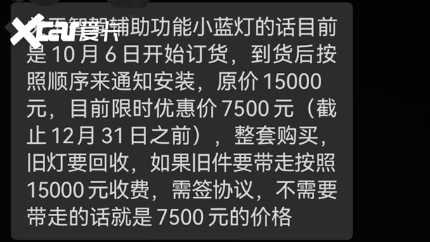

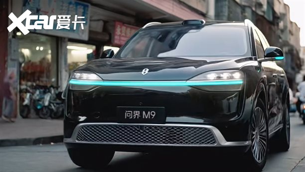

至于价格方面,也是一大挑战。2025年3月,小鹏汽车曾面对老车主发起小蓝灯众筹方案,限时众筹价为899元。蔚来萤火虫的升级价格为3458元,最贵的是问界M9等车型的前期方案,2025年10月给到的价格是,原价1.5万元,限时价格7500元。

总之,对于上述的一切,灯本身是个小事。我们询问了多家车企的研发,只要不是问界M9身上的那种贯穿前车头的大蓝灯,只是小尺寸标注显示的话,研发和硬件成本最低可以到500元以内。

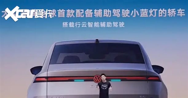

另外,还有一个可以关注的问题。受影响的车企有不少,但不受影响的车企同样不少。包括,特斯拉、奔驰、宝马等豪华品牌,丰田、本田等合资品牌。而今年粤港澳大湾区车展中,上汽大众官宣的全球首款配备辅助驾驶小蓝灯的大众汽车-ID.ERA 5S,它肯定是要受到相关影响。
