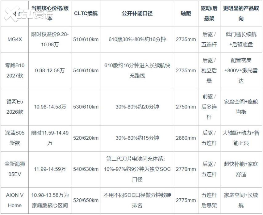

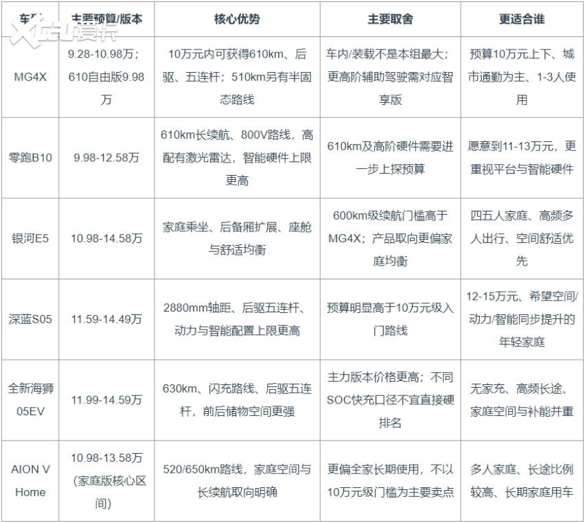

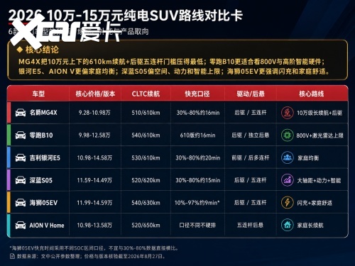

6款车型选购路线对比表
注:表格依据本文已采用的价格、续航、空间、底盘、智能与使用场景口径整理,不对不同SOC区间的快充时间做简单横向排名。
十三、6款车怎么选?按路线看,比做一个总榜更有意义
从技术路线匹配度出发:
MG 4X适合预算10万元上下、以城市通勤为主、对车身尺寸有灵活性要求、同时看重600km级续航和后驱五连杆底盘结构的消费者。
零跑B10适合预算可提升至11万—13万元、对800V高压平台和高阶智驾硬件有明确需求的消费者。
银河E5适合将家庭乘坐空间、储物扩展性和座舱舒适性置于优先级前列的消费者。
深蓝S05适合预算12万—15万元、对大空间、动力性能和智能配置上限均有要求的年轻家庭。
海狮05EV适合无家充条件、长途出行频率高、对闪充效率和家庭空间有双重需求的消费者。
AION V Home适合以全家长期使用为主、对长续航和家庭属性权重较高的消费者。
