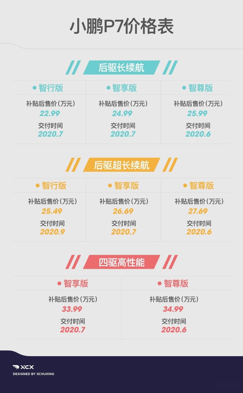

上半年最重磅的新车之一小鹏 P7 今天正式上市了,一共推出 8 个配置,补贴后的售价区间为 22.99-34.99 万元。新车上市之后,我们针对群里大家关心的一些问题和疑问,在下面的文章里面统一做一次解答。如果你也有相关的疑问,也欢迎你再评论去里面去提问。(注:这篇文章将实时进行更新)

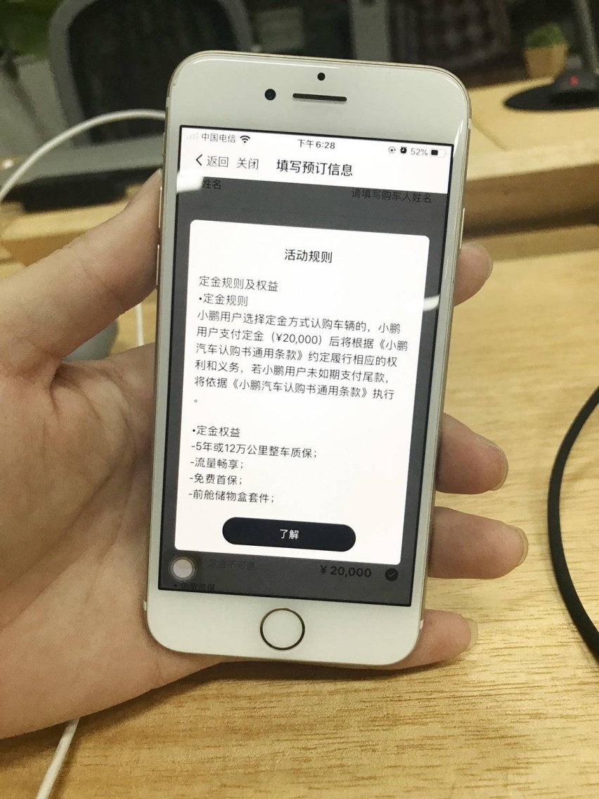

1、了解下 16000 的权益金啥意思?是否可叠加前面的意向金翻倍?
小鹏 P7 预定车主最关心的问题答疑(持续更新)
答:不可叠加,之前的2万元活动是最大的优惠。如果之前错过了意向金翻倍活动,现在的用户支付定金 20000 元大定后可以享受定金权益:5 年或 12 万公里整车质保、流量畅享、免费首保、前舱储物盒套件(此活动自 2020 年 4 月 27 日 15 点起至小鹏汽车官方宣布停止日止)。另外,自即日起完成 2 万元意向金支付,即可享受0元用车、0息购车、超值积分、智能音乐座舱权益礼包方案(四选一),每项价值1.6万元。

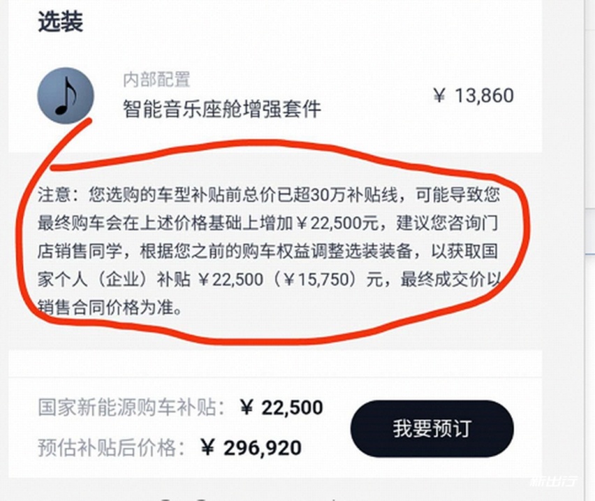

2、四驱车型,33.99 和 34.99,在 7 月交付,7 月 22 日之前上牌,还能享受 2 万+的补贴,那这个价格是补贴前还是补贴后?
答:公布的价格都是补贴后的价格,但假如你选择的是后驱长续航或者是后驱超长续航版,没选装前的价格是在 30 万以内,如果加上选装的之后超过了 30 万元,那么有可能需要加上额外加少的补贴金额。
