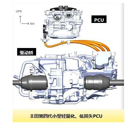

PCU是三电系统的核心,它的功能及性能表现直接关系到车辆电耗性能。奕泽E进擎采用了小型轻量化丰田第四代PCU,通过缜密的控制使电机发挥了更高效的性能,实现了13.1kWh/100km的能耗表现,处于同级顶尖水平。
(1)保障大功率电机的高效输出,同时做到更低的电耗损失是PCU的关键技术。奕泽E进擎采用了低耐压RC(Reverse-conducting)‐IGBT反向导通绝缘栅双极晶体管,输出密度较之传统HEV车型提升了35%,实现了PCU单元的小型化和低损失化。
(2)在具备低损失电耗的同时,奕泽E进擎PCU单元更实现了小型化和轻量化。Power Stack构成的改善,既保障了大功率电机的高电流输出,也使得PCU组件更加小型化、轻量化,助力动力性能及续航距离的提升。

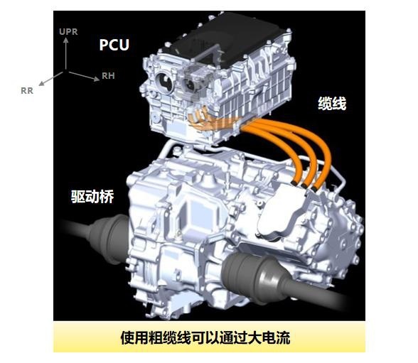

高功率输出方面,奕泽E进擎采用了高功率、高扭矩的爱信电机,并为其匹配了应对大电流的电机缆线、定子以及丰田高转速转子,实现了最大输出功率150kW、最大峰值扭矩300N.m的动力表现。

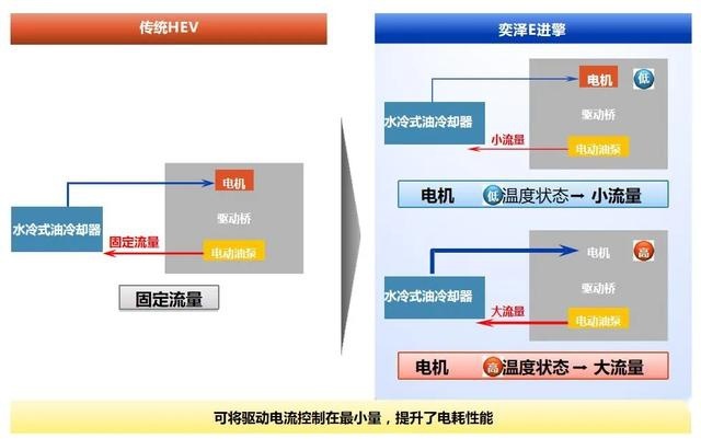

低能耗表现方面,奕泽E进擎同样有着出色表现。传统HEV车型在电机冷却方面,仅冷却电机外壁部的定子。而纯电动车型电动机在工作时,随着大电流通电,电机转速升高,此时电机内部产生的热量远超HEV车型。因此,奕泽E进擎在电机轴芯部的转子中设置了新的冷却回路,通过对电机内外进行冷却,抑制了电机发热,在优化电耗性能的同时,也让电机寿命更耐久。
同时,为了进一步降低电机电耗,奕泽E进擎装配了可以根据电机温度状态,自动调节可变流量控制的电动油泵,将电动油泵的驱动电流控制在最小量,提高了电耗性能。
而传统HEV车型的电动油泵控制会将供应流量控制在一个固定值,无关乎电机的温度状态。

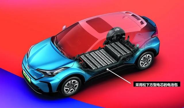

奕泽E进擎没有盲目追求更大的电池容量,而是在综合安全考量和用户需求后,将电池组容量设定为54.3kWh。受益于13.1kWh/100km的超低电耗,奕泽E进擎在NEDC工况下,续航里程达到了400公里,完全满足消费者的日常用车和短途旅行。
