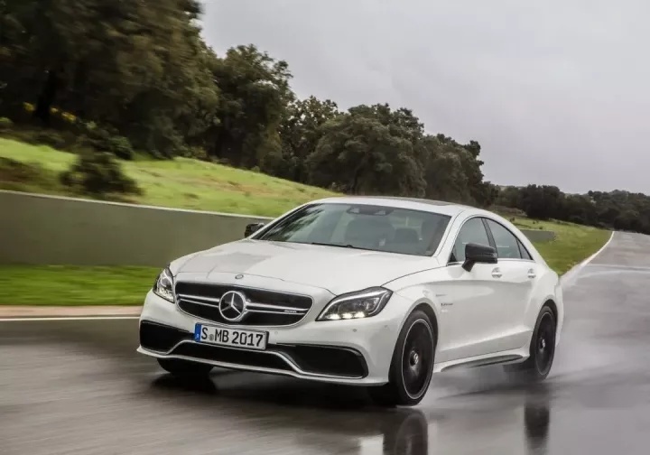

CLS原本是旗舰级无框运动型轿车,是成功人士的代表车型,但是现在有了AMG GT四门版之后,CLS的地位就被架空了。以前CLS是有63 AMG车型,而现在却取消了CLS 63AMG车型。

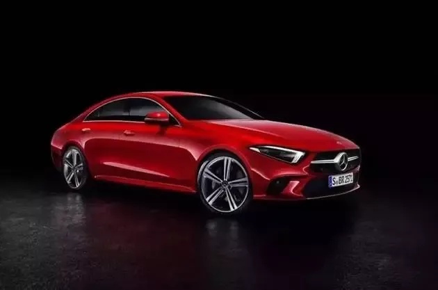

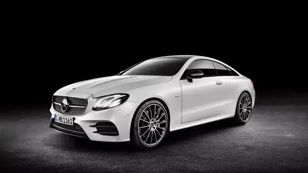

CLS车型能吸引到一些想要个性又需要兼顾一点实用性的人群,因为像E Coupe是双门的,实用性稍差。
所以CLS就是迎合了那些想要四门,但又不想太商务的人。我们猜测奔驰推出CLS 1.5T版本之后,价格会下探到50万左右。

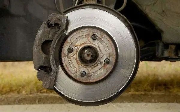

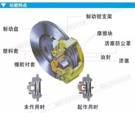

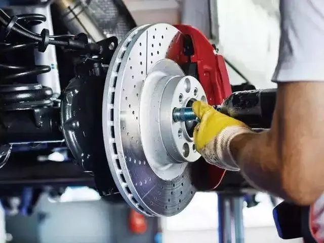

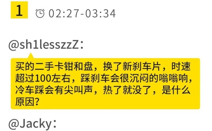

其实刹车是一个非常耐用的部件,正常检查保养就可以了。
需要留心的是,如果是铝制的活塞就不容易生锈,但钢制的活塞会比较容易生锈,如果生锈需要除锈再重新打磨,同时防尘套、密封圈这些橡胶件是容易老化的。

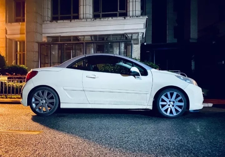

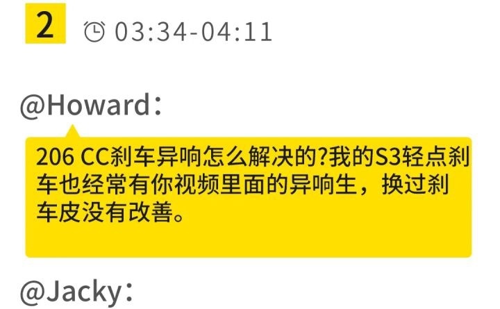

而冷车踩刹车会有尖叫声,可能是刹车盘和刹车皮不匹配造成的,像Jacky的207CC刚买回来的时候就有这个问题,但只要换个400到600度的刹车皮就会有比较明显的改善。
你可以先看一下你的刹车盘表面是否足够光滑,如果像镜子一样平整,那就能排除刹车盘的问题。
如果不是很平整的话,那有可能是有小石子之类的东西进入到刹车盘里面,然后把刹车盘磨出坑纹,也会出现异响,解决的办法就是把刹车盘打磨光滑。

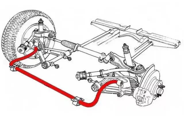

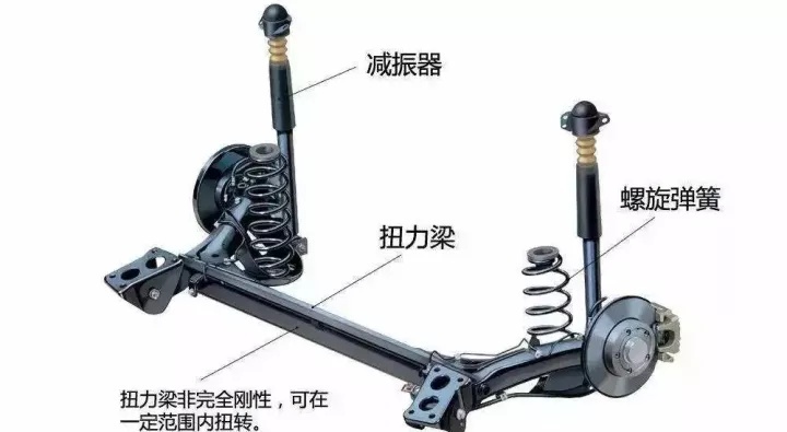

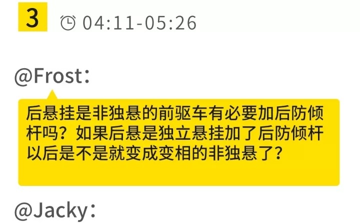

后扭力梁的车后悬挂本来就有一个扭力梁,相当于一个很粗的防倾杆,另外加了一根很细的防倾杆是没有什么作用的。
如果后扭力梁的车配上很硬的避震,那么在过弯的时候,后轮容易出现一个轮子离地的现象,在后轮抓地力降低之后,车尾能就通过惯性很灵活的跟着车身一起过弯。
如果后独立悬挂加了很粗的防倾杆,可以起到类似非独立悬挂的效果,但是车辆过弯会不会更快,还得看赛道路况了。但想通过改装来调整车辆的行驶动态效果,还是得先从避震开始改,再改防倾杆,以及调整配重。

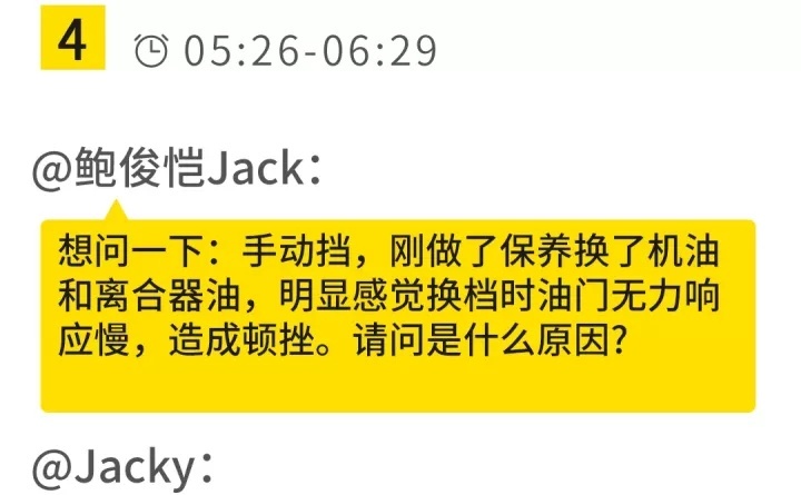

如果特指换挡顿挫且无力,有可能是离合排空没做好,那么踩下去前段会先压缩空气,离合不能得到很好的分离,就会造成顿挫,甚至烧离合。
油门无力的话,可能是机油粘稠度过高,有的时候跑赛道的朋友喜欢用标号比较高的机油,温度没起之前,油门的响应是真的很慢;

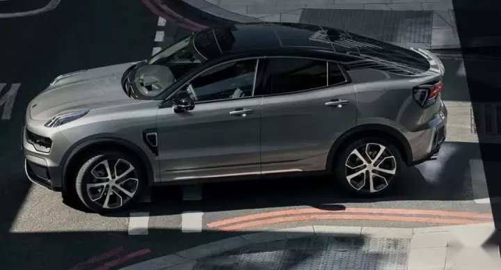

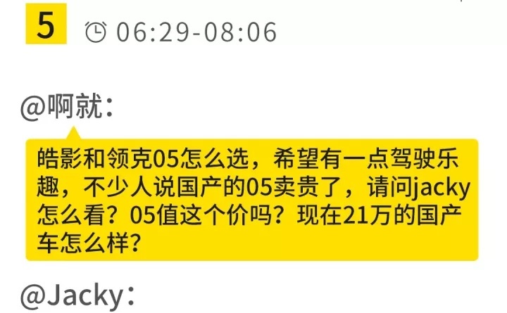

领克05的外观是不错的,内饰是好看的,而且动力系统跟领克03+是一样,它们的售价区间是重叠的,但没人会说03+卖得贵。

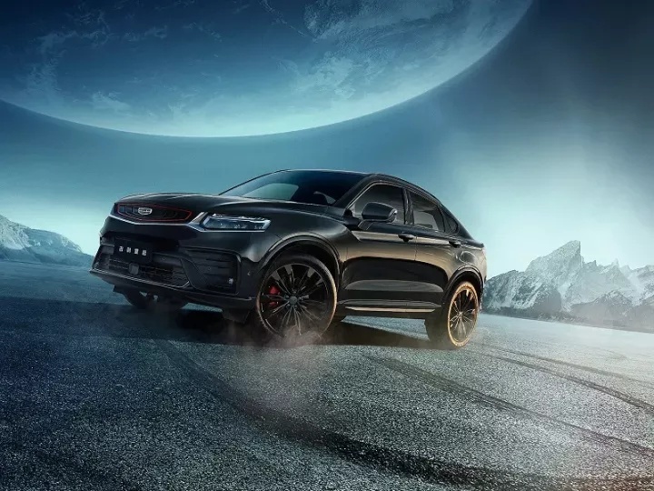

这时候看看隔壁的吉利星越,它的售价也跟领克05差不多,是不是瞬间感觉领克05不贵了。
但领克的问题在于保修的费用比较高,不过据我们所知领克05是终身免费保修,但这个免费保修包含了哪些项目,你需要检查清楚。

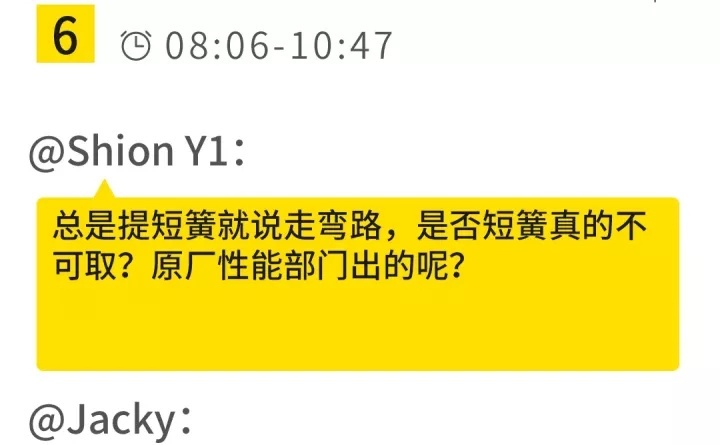

之前我们做的极速杰说就有详细讲解改装避震。
原厂的短弹簧,做的实验比较多,质量和匹配度基本不需要担心。但更换短弹簧不可避免会让避震变硬,所以你要考虑清楚这是不是你要的感觉。
而最近Jacky的标致207 CC换了一套不可调软硬的绞牙避震,整台车的变得更紧致了,在高速变线的时候尾部更灵活了,虽然通过性会有一点影响,但解决了之前我们说的太多可调的绞牙避震难调好和不稳定的问题,也算是一种新的解题思路。
但最重要的是,换避震不是越贵越好,而是要适合自己的车,适合自己的需求。
