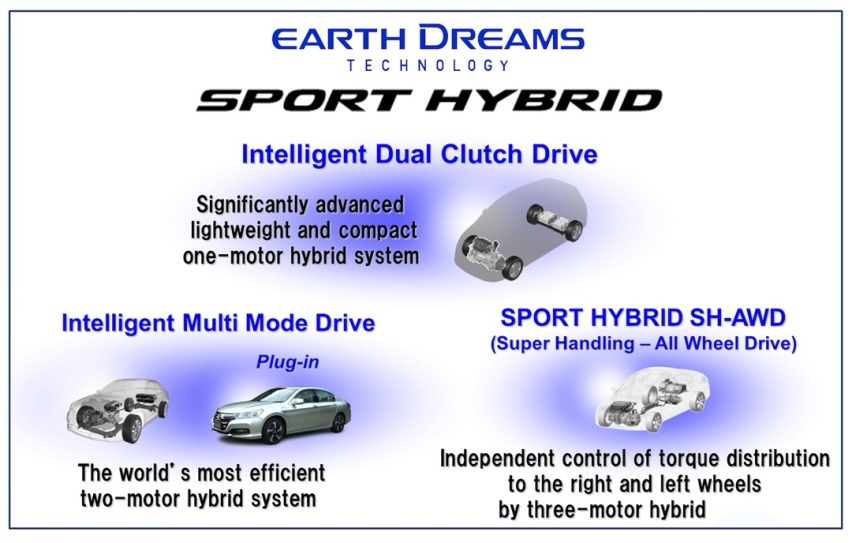

其实,本田的混动技术有三种路线:1、针对低端车型的单电机i-DCD系统;2、针对中端车型的双电机i-MMD系统;3、用于高端车型的Sport Hybrid SH-AWD系统,i-DCD系统只在最初的飞度以及思域上出现过,随后由于市场表现不佳,曾经因软件问题引发召回,本田放弃了在中国投放i-DCD系统,直至后来雅阁混动的出现,i-MMD系统成功成为本田混动的主力选手,而针对高端的Sport Hybrid SH-AWD则在讴歌车型上搭载。
按照以往来说,基于小型车平台开发的本田凌派应该使用小型车上的i-DCD系统,但是如今“越级”使用i-MMD系统。虽然本田官方没有说明原因,但是根据笔者个人经验,最主要的原因在于成本,因为i-DCD系统目前已经没有量产车使用,如果引进i-DCD系统,需要重新配套周边配件,而i-MMD系统则有现成的供应体系,只需通过对发动机部分的修改即可满足要求,边际效应更加明显。再加上i-DCD系统尚未在国内大规模使用,在凌派这样需要走量的车型上,还是使用已经成熟的i-MMD比较稳妥。

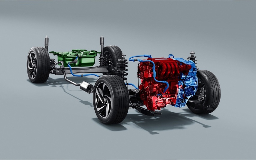

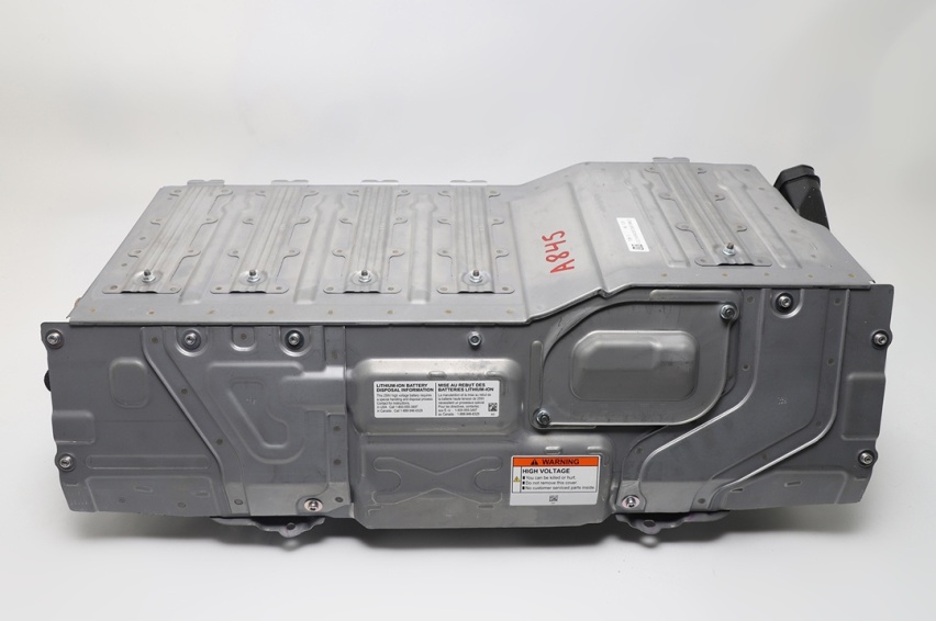

前文说过,本田凌派是基于本田小型车平台研发而来,而本田的小型车平台最典型的例子就是飞度车型,不知道大家在乘坐本田车型时有没有发现,有部分车型在前排座椅下方会有凸起,这个就是油箱所在,这样做的设计可以给后排乘客营造宽敞的头部空间。但正是由于这个原因,本田无法将电池布置在车辆中部,但玩弄空间一直都是本田的拿手好戏,所以本田将电池组设置在后悬挂上,毕竟扭力梁悬挂在空间表现上要优于独立悬挂。
上图为雅阁混动的电池组
最终经过扁平化、微型化的动力电池组被安放在后排座椅与后备箱之间的只有340mm高的空间内,这样既不会影响后排乘客空调表现,又不会影响行李厢空间,同时后备箱还能放得下一个备胎,完美融合了备胎、后备箱空间以及电池组之间的布局。

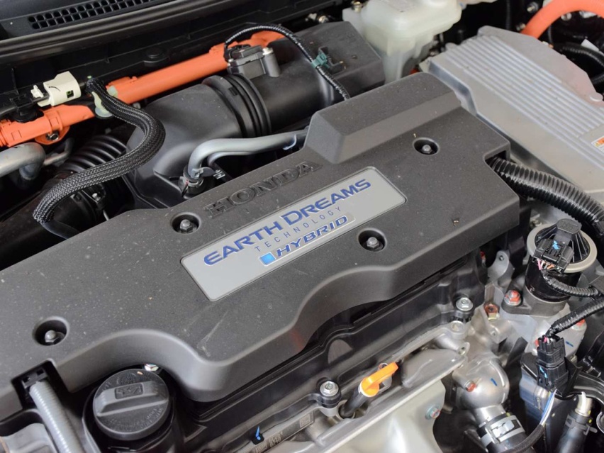

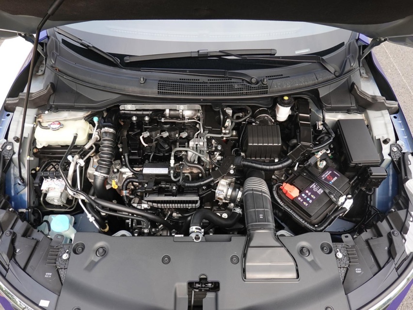

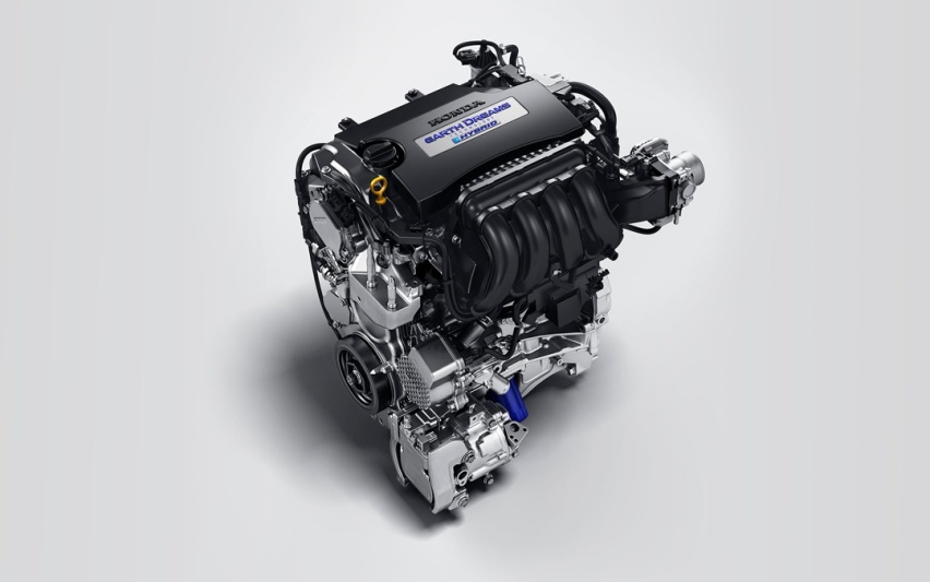

对于混动雅阁这样的中型车来说,自然需要更大排量的发动机作为动力源,尽管有电机的辅助,仍然需要2.0L发动机。对于一台紧凑型车来说,2.0L排量未免有点过大,更大的排量意味着更多的燃油消耗,对于“斤斤计较”的紧凑型车来说,能省一点是一点,所以本田将2.0L发动机更换成1.5L自然吸气发动机,这台发动机最大马力109匹,最大扭矩134N·m。
看到数据是不是觉得很奇怪,原来飞度上的1.5L机器都有131匹的输出,为什么变成109匹?
其实是本田对这台发动机进行了针对混动系统的优化,首先最能直接提升发动机燃效的莫过于使用阿特金森循环,使发动机的膨胀比大于压缩比,这样能明显提升发动机的燃效。此外,工程师对进气系统、燃烧室也进行了优化,提高了气缸内的滚流效果,这样一来,汽油与空气混合的效果就会更好,对于大部分工况都是低转速的混动系统发动机来说有一定的帮助,这时的空燃比能够做得更稀,节能性就会更好。再配合上优化后的EGR废气再循环技术,使得这台发动机最高热效率达到40.5%,距离目前量产车最高的41%只有一步之遥。

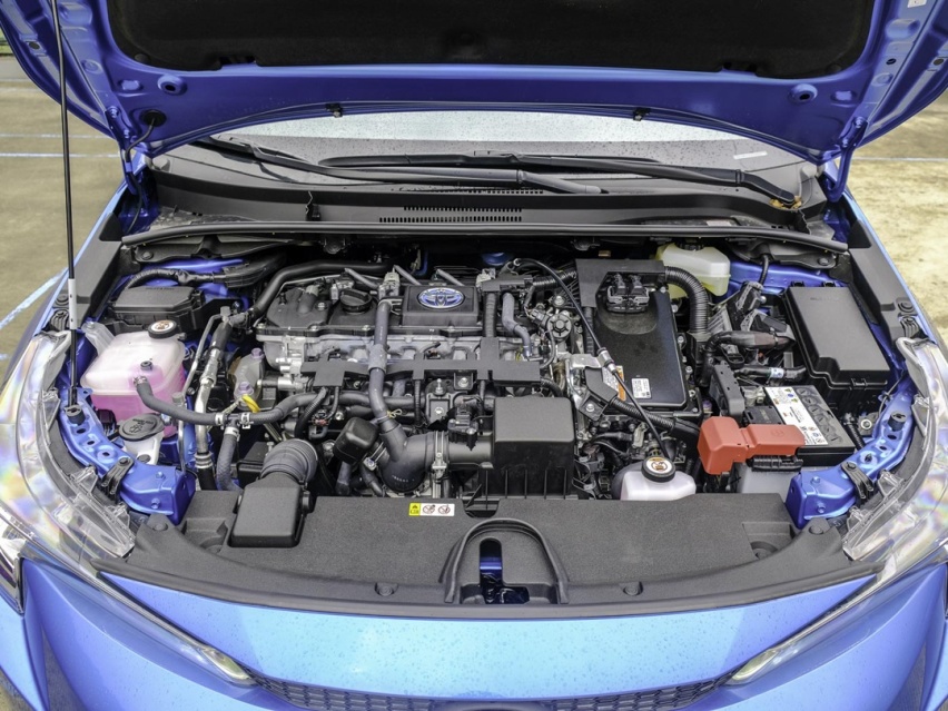

跟对手雷凌相比,凌派无论是发动机功率还是电机功率都领先于雷凌,毕竟雷凌的混动系统属于上一代产品,跟现款凯美瑞上的2.5L THS系统不是一个时代产品,在部分性能表现上自然就会落后一些,但雷凌的最大强项在于稳定性,不仅是拥有多年的制造混动汽车的经验,在材质的选择上也会更加偏重稳定,例如使用镍氢电池作为电芯材质,据了解,目前暂时没有一例丰田混动系统由于电池组的原因出现车辆自燃等危险情况的出现。

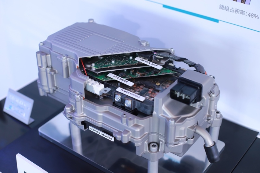

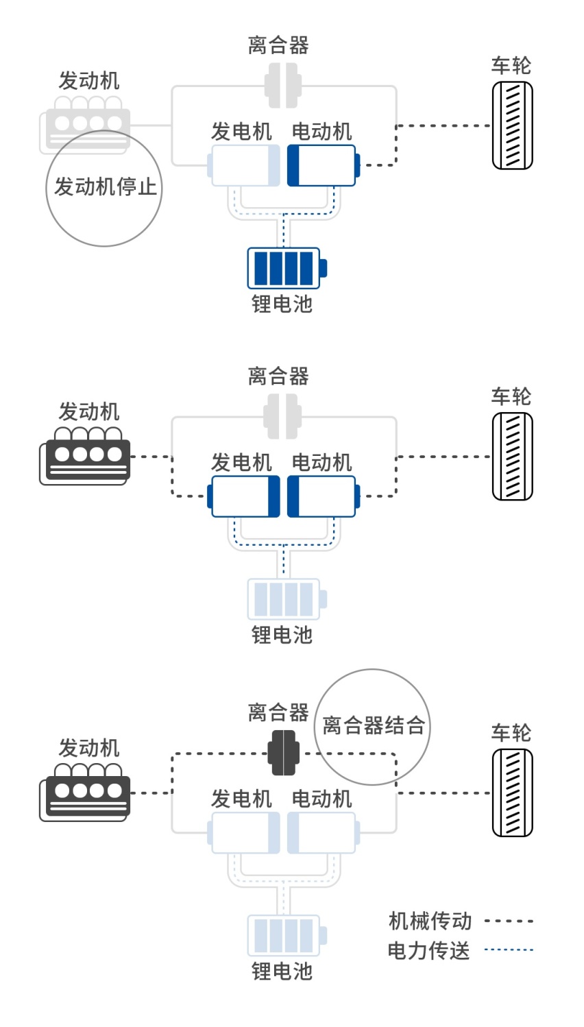

此外,本田混动系统在本质上跟丰田的不同,丰田的混动系统属于动力分流式,通过行星齿轮组将内燃机、一号电机、二号电机组合在一起,二号电机与行星齿轮组齿圈连接,起到调扭作用;一号电机与太阳轮连接,与二号电机之间呈现不同的传动比。根据发动机万有特性图,发动机高效运转的区间较小,必须通过一号电机来调速,二号电机调扭实现两个维度的调节内燃机工况,让内燃机处于最佳工作状态,达到最佳燃效的目的,而电池组类似一个蓄水池,将系统多余的能量储存起来,必要时再输出给一号电机使用,作为能量调节的介质。但是丰田的混动系统有个弊端就是两台电机是有机械连接的,所以行星齿轮组每个动力源之间会互相制约,例如纯电动驱动的时候,一号电机还必须带动二号电机,无疑增加了损耗。
本田的混动系统是通过串联的方式布置两台电机,一号电机作为发电机连接内燃机,二号电机作为牵引电机连接输出端,两台电机之间不存在机械连接,所以无效负载会更少,效率自然就会更高。在行驶过程中,内燃机驱动一号电机发电,一方面将电能储存在电池组中,一方面传递给二号电机驱动车轮,而动力电池跟THS系统一样成为调节能量的介质。
