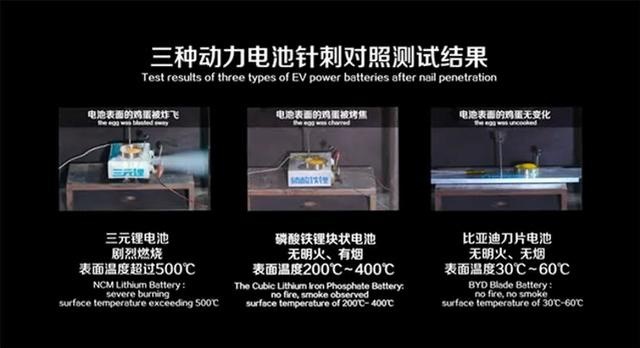

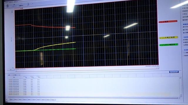

在堪比攀登珠穆朗玛峰的针刺测试里,刀片电池被刺穿时,并没有出现冒烟起火的现象,甚至,在温度和电压的监测仪器里面,它的曲线变化,也是很缓慢的。

在之前,我们对刀片电池的了解知之甚少,只知道它采用的是磷酸铁锂材料。这种材料的特点是放热启动温度高、放热慢、产热少、材料在分解过程中不释放氧气不易起火。
所以当遇到针刺测试这种极端情形下,它不会冒烟起火。因为它的结构在在500℃温度以下,都是非常稳定的。
刀片电池是怎样“炼”成的,探秘弗迪超级电池工厂
而目前主流的动力电池所采用的三元锂电池,在200℃左右就会发生分解,且化学反应较剧烈,会释放氧分子,更容易引发热失控。就这是三元锂电池在针刺测试里剧烈燃烧的原因。

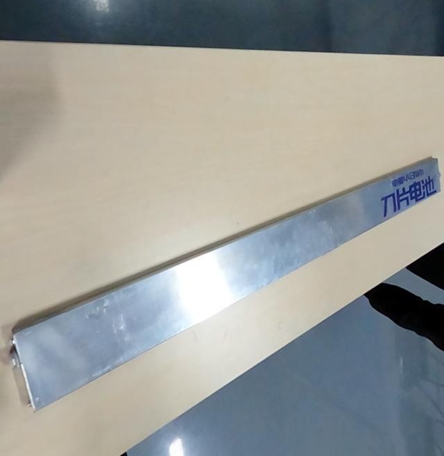

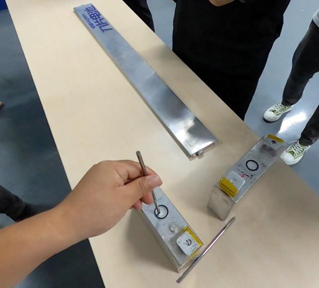

刀片电池是怎样的呢?我们看到单体的刀片电池,整个外观形状呈长条状,尺寸为长96厘米、宽9厘米、高1.35厘米,它的电池容量为443kw。
这样的单体电池通过阵列的方式排布在一起,就像“刀片”一样插入到电池包里面,在成组时跳过模组和梁,减少了冗余零部件后,形成类似蜂窝铝板的结构。
刀片电池通过一系列的结构创新,不但实现了电池的超级强度,同时也大幅提升了电池包的安全性,同时它的体积利用率也提升了50%以上。

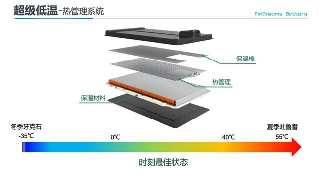

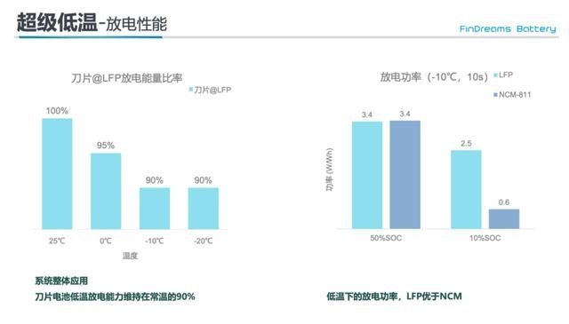

并且,刀片电池的热管理系统经受住了冬季牙克石-35度的低温,夏季吐鲁番55度的高温考虑。它的充电性能、放电性能和811的三元锂电池相差无几,甚至在低温下,它的性能还要好于811。

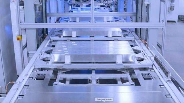

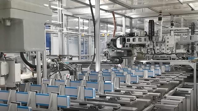

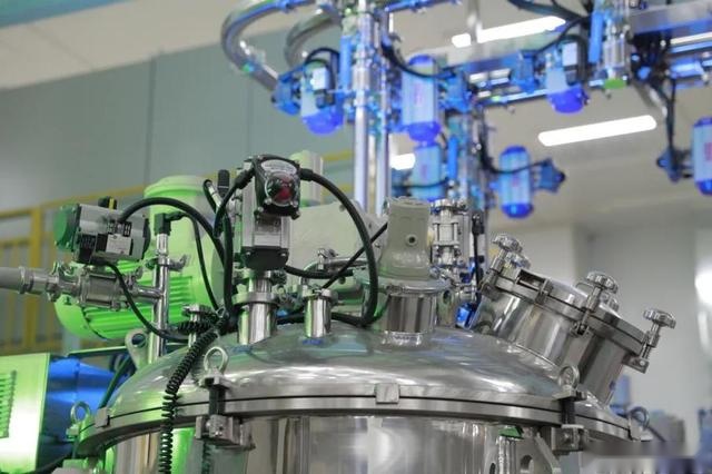

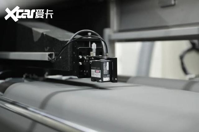

刀片电池的生产过程,分为配料、涂布、辊压、叠片、装配、烘烤、注液、监测。整个生产过程运用了很多比亚迪独创的刀片电池产线和生产设备,更“隐藏”着多项高度保密的核心技术。
为了最大程度的降低电池短路率,电池超级工厂的工程师提出了粉尘分级管控概念,在一些关键工序上,能够做到一立方米空间内,5微米(头发丝1/20粗细)的颗粒不超过29个,这个标准达到了液晶屏生产车间的标准。
严苛的环境和条件,只是确保刀片电池高安全性的“基础”。据孙华军介绍,生产刀片电池最大的难点和亮点,主要集中在“八大工艺”。
“将近1米长的极片,能够实现公差控制在±0.3mm以内、单片叠片效率在0.3s/pcs的精度和速度,在国际上我们都属于首创。这种叠片采用的是比亚迪完全独立自主开发的设备和裁切方案,这是其他任何人想抄都抄不来的。”孙华军说。

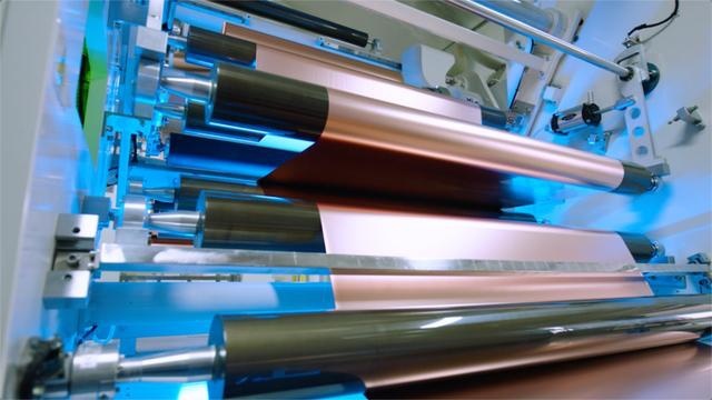

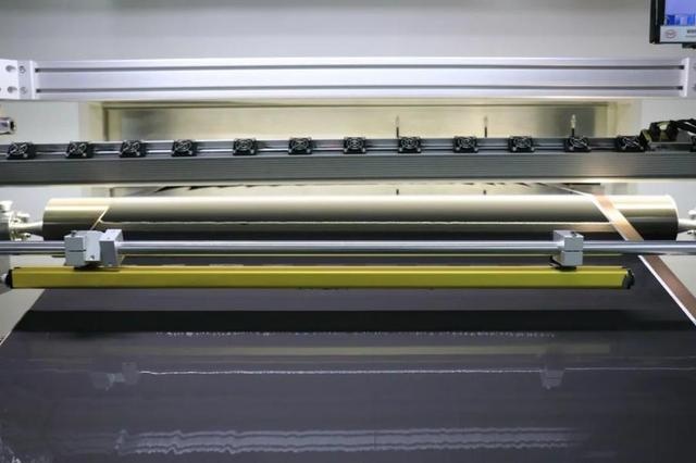

除叠片之外,刀片电池生产过程中的配料、涂布、辊压、检测等其他工艺都达到了世界顶尖水平。例如,配料系统的精度在0.2%以内;双面同时涂布,涂布最大宽度达1300mm、单位面积涂敷重量偏差小于1%;1200mm超大幅宽的辊压速度可达120m/min,厚度控制2μm以内,确保宽尺寸极片厚度的一致性……

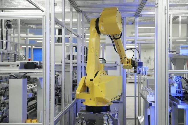

在参观过程中,我们所看见的是遍布生产车间、工序、条线的高精度传感器,数以百计的机器人,以及符合IATF16949&VDA6.3控制标准的品控体系等等。这些厂房设备硬件的自动化,设备与设备之间的信息化,控制层面的智能化成为刀片电池生产高效、品质稳定的最强“后盾”。
