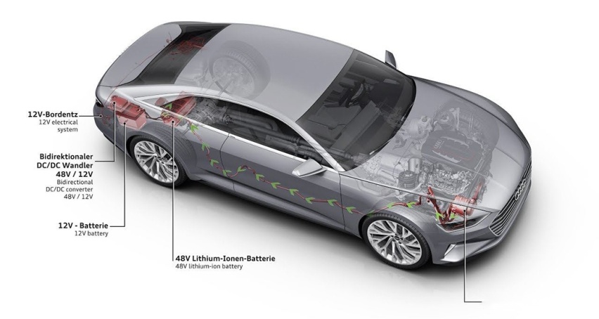

车内电器是越来越多
关于汽车的常识是:所有的汽车都自带12V蓄电池来为车内的电子设备提供电力,本质上是通过对电瓶的充放电,达到能量循环使用的目的。但随着时代的发展,尤其是自动启停技术的应用,汽车上所需要的电能也越来越大,因此48V轻混系统从原来的12V电力系统上应运而生发。

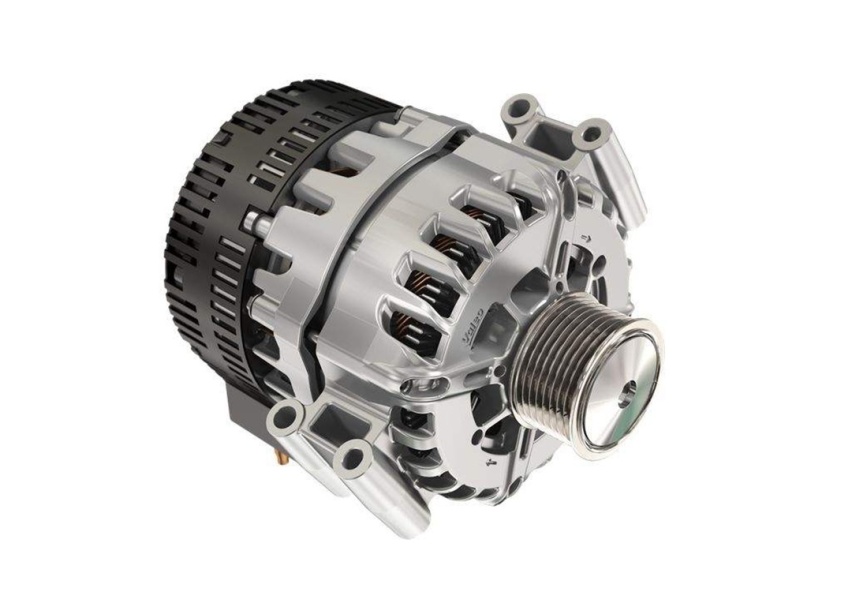

48V 轻度混合动力又被称作 Mild Hybrid (微混),它正是在12V电气系统的基础上升级出来的。它主要由BSG (发动机皮带驱动的电机)或ISG(集成启发电机)+48V电池+DC/DC(变压器)三大部分组成。

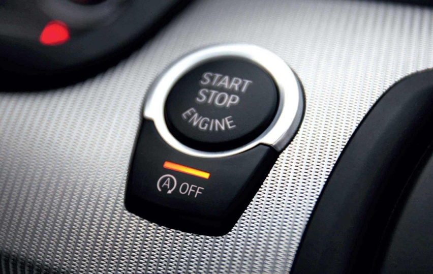

自动启停功能
其次更高电压下可以驱动更大功率的启停电机,轻轻松松就能带动发动机曲轴,这样就使得一些老司机痛恨的发动机延时、顿挫感都能得到极大改善,特别是对于一些三缸车型;

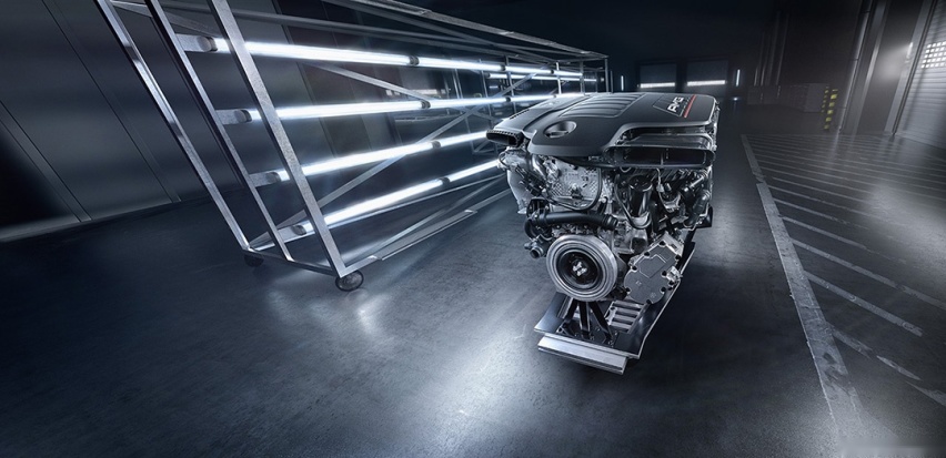

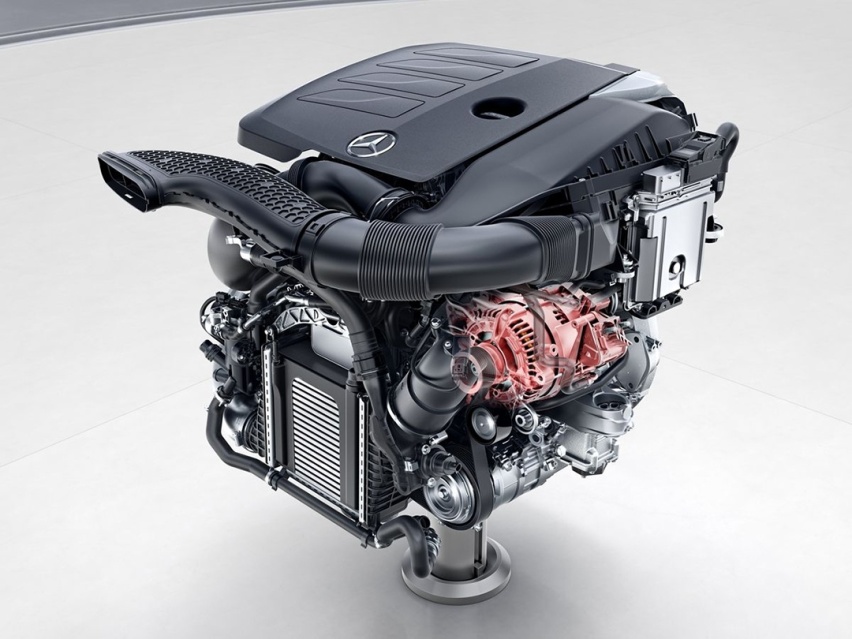

图为奔驰1.5T搭载48V轻混的发动机
