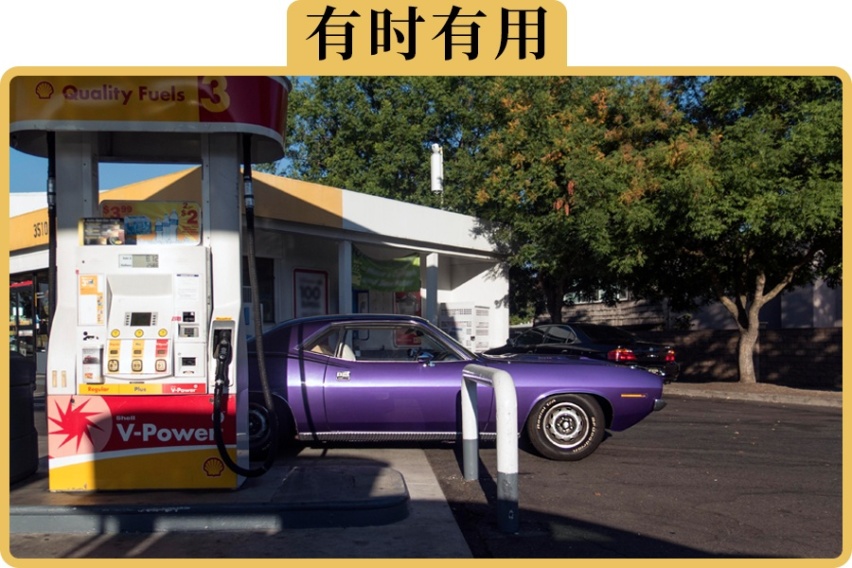

有些92的车子加了95,开起来确实更安静了,但并不是所有92的车子加了95,声音都会变小的,有时候还会适得其反。
就好比:有些人脸上长了个痘痘、痤疮,用了祛痘产品之后,脸就变光滑了、变好了,但有些人对药膏过敏,反而没变好,更容易烂了,也有的。

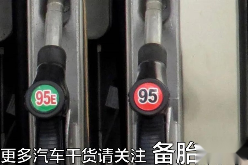

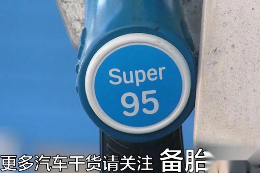

92的车子加了95号汽油之后,汽油辛烷值变高了,抗爆性变好了,就能减少或者抑制爆震,从而降低噪音。
“抗爆性”简单来说就是:容不容易被点着。
95号的汽油就好比普通鞭炮,要用打火机点的;92号就好比是摔炮,直接地上一丢,「叭」一下就炸起来了。

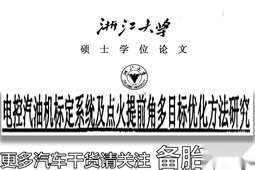

浙江大学有论文,《电控汽油机标定系统及点火提前角多目标优化方法研究》上面讲。
发动机的点火匹配标准就是避免爆震情况的发生,具体表现为:中低负荷不发生强烈爆震,高负荷不能发生爆震。
说人话就是:92的车子本身就是按照92号的汽油油品来设定的点火系统,爆震本来就是有效抑制的状态。
加92还是加95,爆震都是不太多的,区别没有我们想象中那么大。
