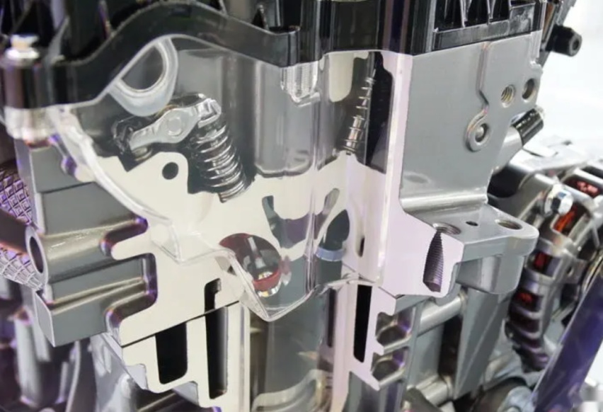

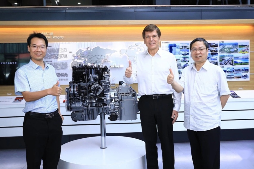

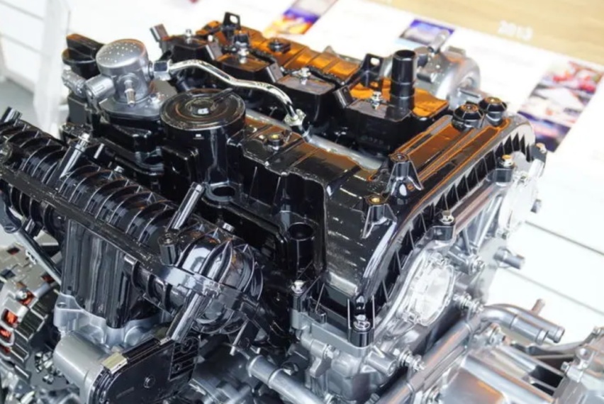

正是魏建军的居安思危,长城三十年之际在发动机以及变速箱研发上再次向外界公布,长城基于4C20系列2.0T发动机再次更迭升级,全新4N20系列2.0T发动机不仅技术性能上更接近大众EA888 Gen3b综合性能,在发动机配置上更是超过了目前市售版本的EA888 Gen3b。

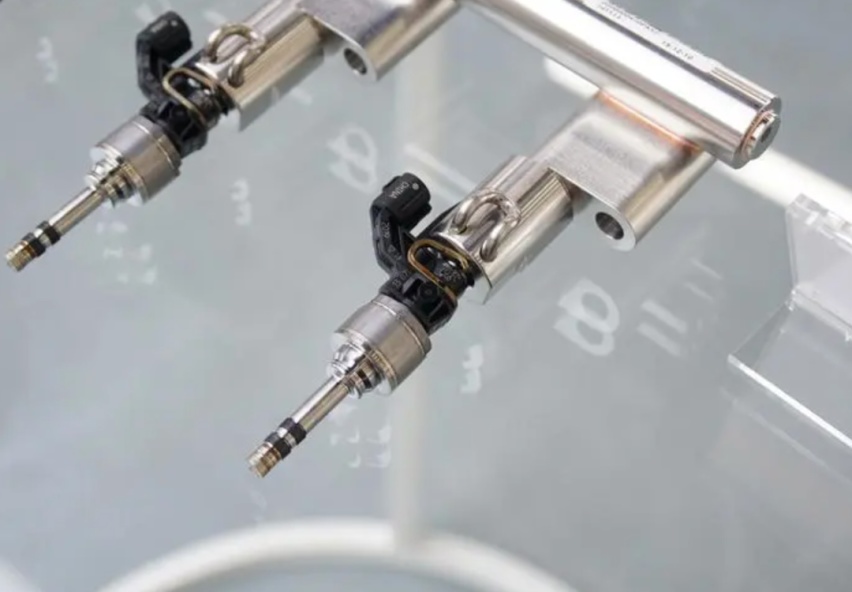

例如燃油直喷系统由4C20侧壁位置改进成顶置喷射,同时喷射压力调整到最新350bar喷射压力,再加上米勒循环实现的12:1更高压缩比以及重新修订后喷油策略,4N20发动机不仅达到了38.3%整机热效率,冷启动工况以及燃油表现均比4C20有显著提升。
另外4N20还通过降低摩擦来再一次拔升燃油经济性,例如活塞环采用低张力+日系车善用的DLC涂层、使用非对称活塞+裙部石墨涂层以及0W-20低粘度机油;同时曲轴偏心设计,还使用静音链正时链条。

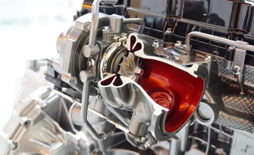

缸盖部分内部集成排气歧管,可以有效减少排气歧管的散热量,提高增压器废气能量利用率,同时4N20系列发动机的增压器完全由长城设计并制造,根据不同参数,会有2.5bar和3.2bar两个调校,涡轮控制上增压器采用主流电控旁通阀设计以提高控制的精度和动态响应;6大6小全机加压轮,改善低转动惯量,提升加速响应性。

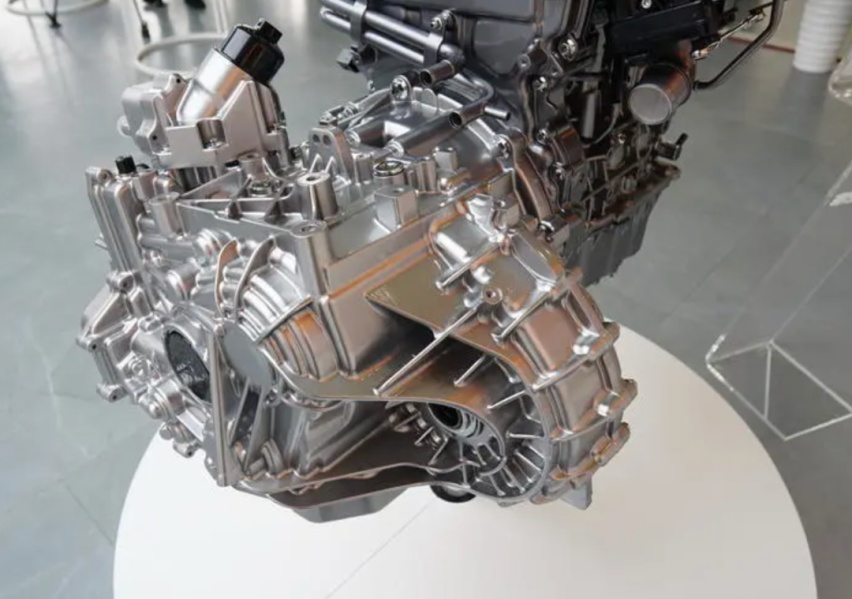

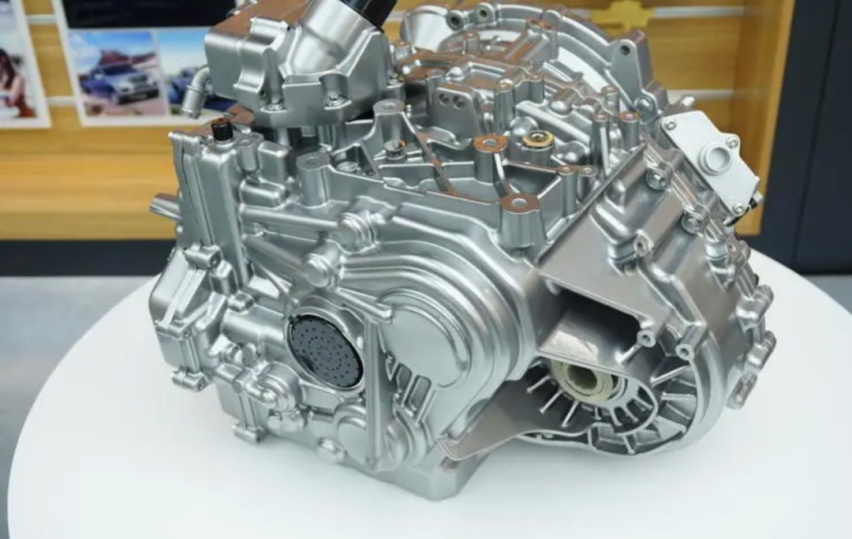

比4N20发动机更为重磅的则是这台9DCT/9HDCT变速器,作为全球首台9速双离合变速箱,其研发团队曾是奔驰自动变速器研发团队的掌门人格哈德·亨宁先生,因此把这台DCT档位设置成9速,无疑是在给奔驰9AT使眼色。

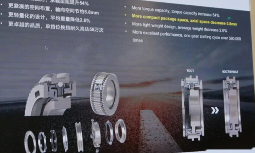

在之前7DCT基础上,9DCT/9HDCT变速器虽然还是横置布局,但性能、体积以及成本这三个方面,有着非常出色的表现。首先说,工程师优化了同步器的结构,第一是可承受的更高的扭矩,提升了54%;第二是更紧凑的空间布局,据悉轴向空间减少5.8mm;同时也带来更轻量化的提升,平均重量降低2.6%。在品质方面,单挡位换挡耐久更是高达58万次。
除了同步器,其他部件高度集成设计,更能使得结构变得紧凑,例如高度集成电子模块设计、液压模块设计等,这些设计使这台变速器减少了135mm。
最终我们得到的这台9DCT/9HDCT变速器,相比之前长城使用的7DCT,搭载空间几乎相同,承受扭矩范围更高,更多的挡位带来更绵密的换挡感觉和性能表现,但成本基本没有新增。所以我们能看到,受限于发动机舱的体积,这台9DCT/9HDCT变速器因为体积更小,可以搭载排量更大的发动机。而其他车型多是使用1.3T-1.5T这个排量区间。

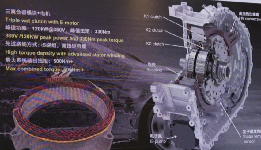

最后让我们来单独说说长城的9HDCT变速器,这是全球首款前置前驱混动同轴P2 9HDCT变速器,其基于9DCT模块化设计,中间增加了P2模块,来负责驱动前桥,如果在后桥加入P4电机,那么最终可以形成发动机+三电机的动力系统,这便是长城全新一代的Pi4平台。
搭载这套动力系统的车型将拥有更短的换挡时间和响应速度,同时还有多种驾驶模式可选,包括纯电动、正常、运动、舒适、能力回收、四驱、运动+,并且还设计了弹射起步模式。
P2模块拥有3个离合器模块+电机,电机采用S绕组这种更加先进的绕线方式,可产生最大功率120kW@360V,峰值扭矩330Nm。
在纯电行驶时,P4电机单独驱动;当需要更多动力时,发动机通过电动机和K0离合器启动,协同工作;运动+模式下,发动机和前后桥电机共同工作,动力响应将会更加出色。最终其可以实现4.77秒的百公里加速表现。
