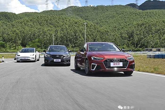

改款后的奥迪A4L其实很久前我们已经试过了,但最近它在网络上又引起了争议。原因是,很多试过车的媒体都说这辆车变得很运动,这些媒体当然也包括我们;但最近又有另一小波媒体跳出来说,这车根本就不运动,还diss我们替厂家说好话。

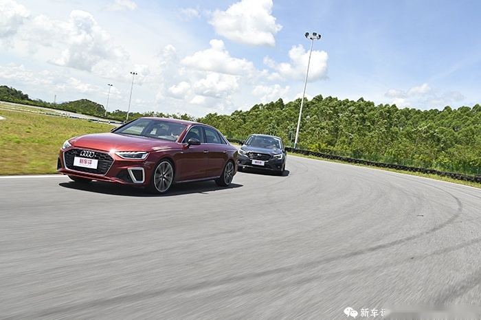

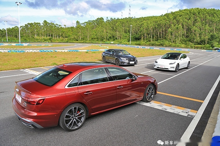

正好这次趁着拍视频选题的机会,我又在小赛道上试了一天这辆车的极限状态。并且同场还有大家普遍认为比较运动的车型对比作为参考:一个是有着悠久的拉力赛历史的斯巴鲁的力狮;另一个是电动车里的运动健将特斯拉Model3。

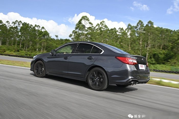

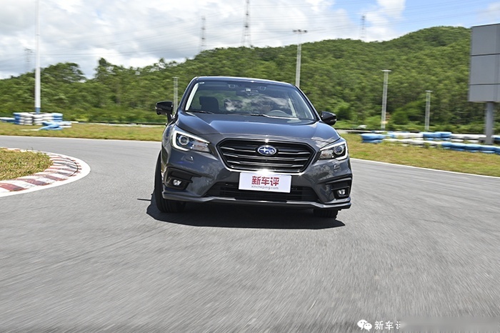

斯巴鲁力狮,是一辆有机械功底的家用车
先说说这里面可能很多人都觉得运动的斯巴鲁力狮,我对这辆车的结论是:它是一辆有机械功底的家用车而已。
当然不可否认的是,力狮的机械功底很强,它的CVT变速箱在运动模式下的响应非常积极;而且源自拉力赛的四驱系统也确实强大,在赛道里的发卡弯中,将力狮Push到很极限的状态,快推头的时候稍稍松点油门再给地板油,很容易就能感知到尾巴在微微地向外滑动,帮助车头对准出弯点,快速出弯。这时候它的四驱系统其实呈现出一种偏后驱的特性。而且在这种极限状态下,力狮整个底盘的动态很清晰,转向也非常可控。
但它的运动还是基于一个大前提,家用。这辆车有几个比较明显的弱势项目,让它不能成为一辆运动跑车:第一个问题是它的转向,其实力狮的转向手感、转向精度都是没问题的,但对路面的反馈就稍显模糊(可能跟它偏软的悬挂也有很大关系),而且转向比例较大,在很多掉头弯的赛道上,别的车都是一把就能过,它去需要腾出一只手再接一把,这个多余的动作很容易打乱过弯节奏。

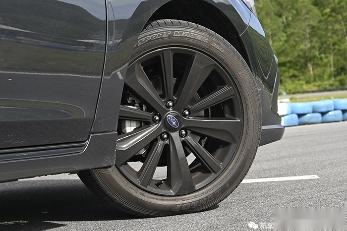

第二个问题就是这套邓禄普SPORT MAXX轮胎,它的抓地力极限来得太早了,稍微施加点横向的G值,轮胎就开始尖叫,然后逐渐失去抓地力。所以,想要提高力狮的赛道圈速,其实很简单,换一套抓地力更好的轮胎就行了。
最后一个问题就是它的动力,虽然力狮现在已经全系标配2.5L自然吸气发动机了,但是129kW的最大功率在一个2.0T高功发动机和电机的面前还真是不够看的,在大直道上基本被虐的体无完肤。
所以,上面的种种,纵然斯巴鲁力狮有着很好的机械功底,但它整辆车的木桶短板却过短了,让它只能成为一个很有乐趣的买菜车而已。

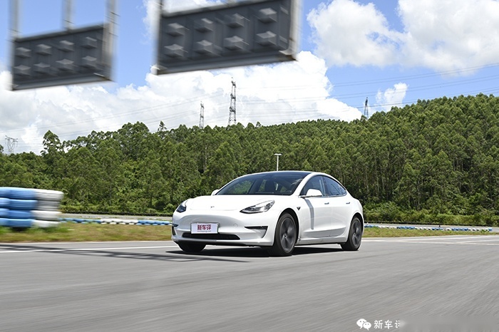

特斯拉Model 3,没有感情的刷圈机器

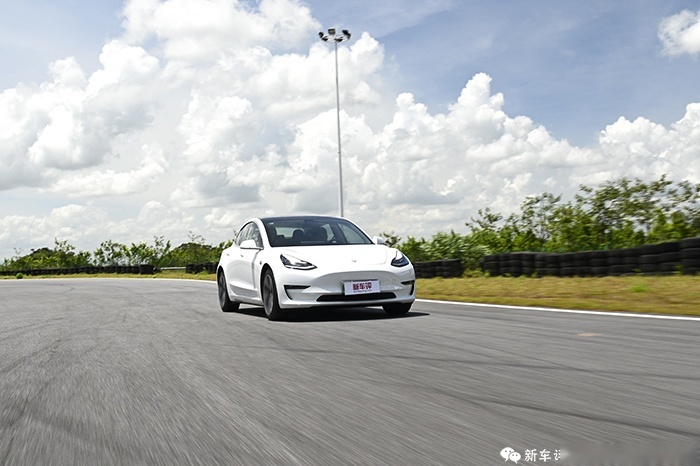

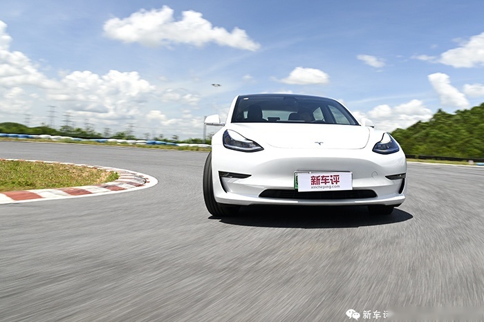

其实Model 3的深度车评就是我写的,我对Chris Harris描述特斯拉的评论深表赞同。Model3的动力确实很强、加速也快、抓地力也很好,甚至圈速也很快,但整个跑赛道的过程不像燃油车那么能让你找到共鸣感,开Model3刷圈的过程更像是在开模拟器。整个过程除了快,你不会得到任何情感上的宣泄,当然,可能快对某些人来说,它也未尝不是一种乐趣。
当然,我并不是说Model3就没有驾驶乐趣,相反,它的动力响应性、轮胎的抓地力、底盘的动态反馈,如果用燃油车的标准来评价的话,它真是跑车级别的,我觉得要比高尔夫R这类小钢炮的体验要更好。
但它的问题出在转向的沟通感上,即便是这套我认为已经可以在电动车里排第一的转向,面对A4L选装的动态转向时,也毫无还手之力。相比A4L细腻的转向手感、清晰的人车沟通,Model3的转向显得更像是一个模拟器,也就是贵一点的模拟器,但它再贵依然也是模拟器。
另外,Model3这辆车因为动能回收一直存在(日常开倒不觉得有什么问题),需要实时根据动能回收状态随时调整电门开度或者刹车踏板,想要开快,节奏其实有点比较难把握。而这辆车的四驱系统,其实我觉得没有太大的用处,即便是开到极限,帮助我更多的其实还是它的ESP系统。当然,这点可能在性能版上会好很多。

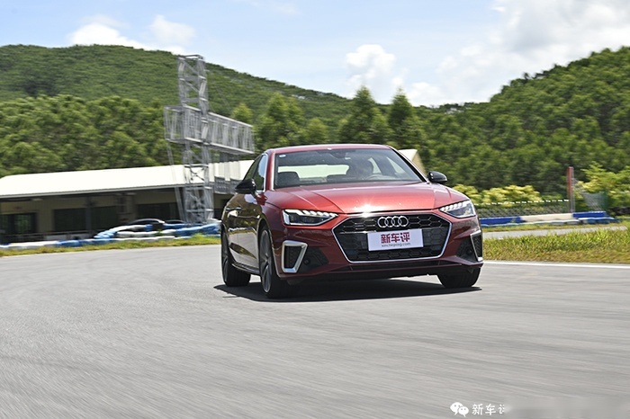

满配的奥迪A4L,是真的运动

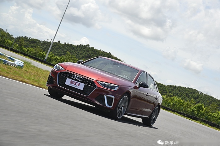

最后是我们公认三辆车中最运动的奥迪A4L,它是真的变运动了很多。前提是,像我们这辆顶配试驾车一样,配备了运动悬挂还选装了动态转向。
因为,它集成了上述两辆车所有的优点,而且做得非常均衡:首先2.0T的动力,应付这种小赛道是绰绰有余的;它的制动系统也是奥迪S4级别的,巨大无比的刹车系统,在小赛道里玩一整天都没什么热衰退。
然后,它的转向手感真是棒极了,除了精准、快速之外,它还能提供非常丰富的路感,是这三辆车里唯一一辆你可以真正的手随心动,车随手动状态的一辆车。激烈驾驶时,完全不需要Care自己的转向,就那么自然的对准了入弯点和出弯点,你甚至有种这不是方向盘,而是摩托车的方向把的感觉。
它的底盘也非常贴服,激烈驾驶不会出现任何支撑不足的情况。而且奥迪的四驱系统按理说应该是偏前驱的,但在极限工况下,这辆车居然出现了类似斯巴鲁力狮的后驱倾向,实在是神奇。只不过,想要把这种特性开出来,还真要点难度,毕竟245/35 R19的Pzero轮胎抓地力实在是太强了。
当然,满配的A4L也不是没有缺点,最大的一个缺点就是动力系统。即便变速箱调到运动模式,制动时它的转速依然会掉得很低,这就导致出弯时地板油,纵然变速箱再快,也要有个动力攀升的过程,所以快节奏开的动力响应稍微差了点(老奥迪的S挡是不会让转速掉下去的)。
但除此之外,这辆车对比另外两辆车,我认为真的的很完美。
