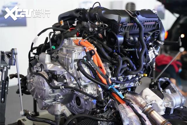

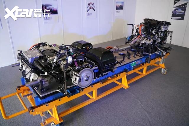

天逸PHEV用的是一套P0+P2+P4的三电机系统,听起来非常复杂,那么意义何在?
P0位置是一台启动发电一体机(BSG),因为混动车型发动机启停的频率较高,而且经常是在车辆运行中启动,一启动就是2000rpm以上的转速,所以需要一台比较给力的启动电机来带动发动机,这样发动机的动力介入才会足够迅速和顺畅。
法系的第一款插电混动车,它还有机会吗?
P2位置是一台81.2kW的电机,功率不小。它集成在爱信8AT的前端,也就意味着动力输出同样要经过变速箱。
法系的第一款插电混动车,它还有机会吗?

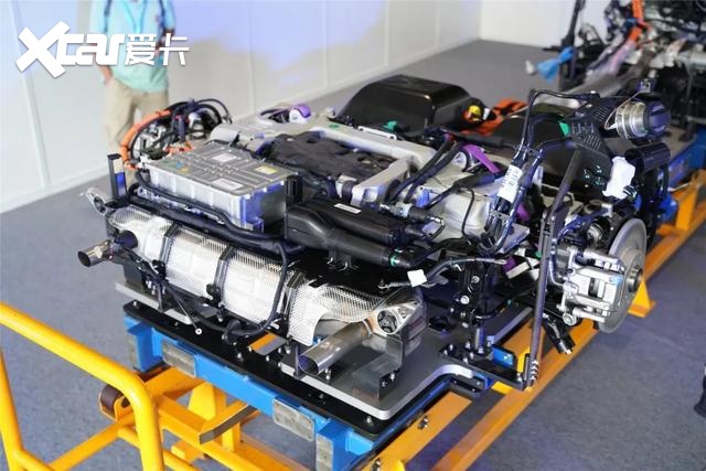

P4位置,也就是后桥中间,是一台83kW的电机,通过一个单挡位的变速箱直接驱动后轮。这个组合的传动效率是最高的,所以无论电动模式还是混动模式下,天逸PHEV都会优先使用这台后电机来驱动。

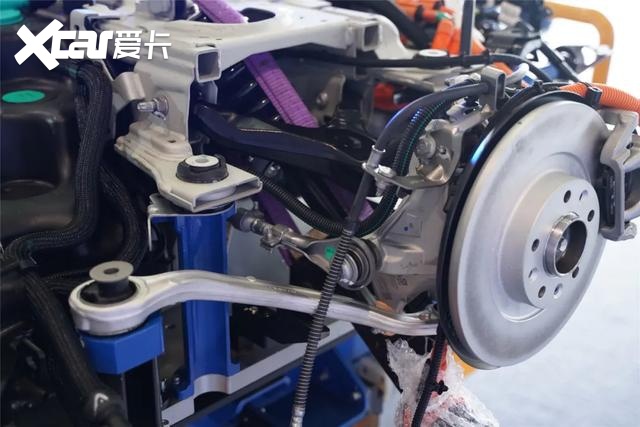

扭力梁为什么换了?

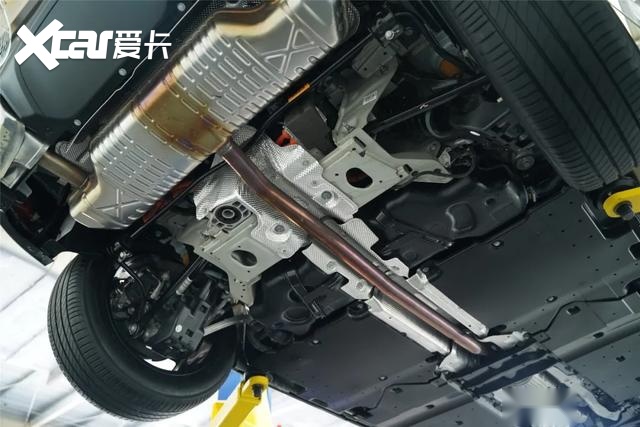

由于后桥中间安装了一台电机,所以原本横穿后桥的扭力梁自然没有了容身之处。
天逸PHEV的后悬挂换成了五连杆的结构,其中一根连杆还是铝合金材料。而且五个连接点全都在副车架上,这就能更好地隔绝来自底盘的振动。
法系的第一款插电混动车,它还有机会吗?
另外,它的后减震器是斜45度安装的,上支点同样与副车架相连。于是我们可以看到它的后桥部分几乎是一个方块状的整体,不像大多数车型两端有两根高耸的减震器和弹簧。
法系的第一款插电混动车,它还有机会吗?
减震器这么布置有两个主要的好处。其一,能放大减震器的行程使其大于车轮上下运动行程,更好地吸收震动。其二,不占用额外的高度。反正后桥已经这么厚了,不可能放备胎了,那干脆把减震器给藏进去。

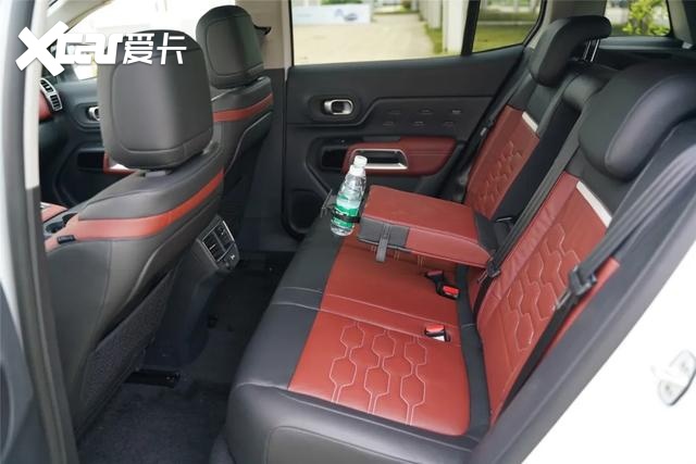

因为它12.96度的电池安放在后排座椅的下方,所以后排空间和燃油版天逸没有任何区别,地板也没有任何凸起。

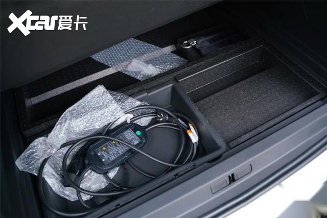

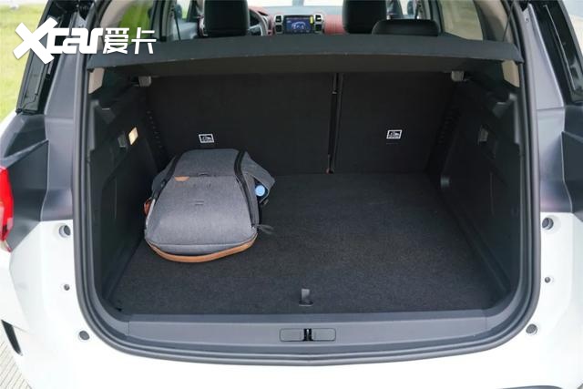

打开行李厢,底板高度也和燃油版基本一致,只是底板下方的空间有所缩水,也没有了备胎。
法系的第一款插电混动车,它还有机会吗?
法系的第一款插电混动车,它还有机会吗?
电池挤压了原本油箱的空间,所以插混版天逸的油箱容量从53升降低到了43升。
以上就是天逸PHEV在实用性上的妥协——其实基本没有妥协,空间没差,更低的油耗也能抵消油箱变小的负面影响。

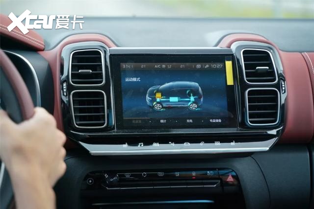

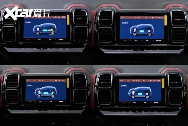

这套动力总成有多达12种驱动模式,而驾驶者可以在混动、纯电、运动、四驱这四种模式间切换,车辆会自动调整动力分配的逻辑。
法系的第一款插电混动车,它还有机会吗?
如果你不是刻意查看动力流的话,完全感受不到它什么时候切换了电机,三个动力单元之间的衔接做得还是非常不错的。
