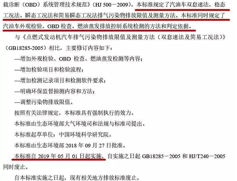

早在2018年11月9日,生态部发布的《非道路移动柴油机械排气烟度限值及测量方法》等三项国家污染物排放标准的公告中就提到:《汽油车污染物排放限值及测量方法(双怠速法及简易工况法)》、《柴油车污染物排放限值及测量方法(自由加速法及加载减速法)》于定于2019年5月1日起正式实施。
关于这两个新的排放标准测量方法主要增加了以下几点:
1、外观检验
2、OBD检查
3、燃油蒸发检测
4、调整污染物排放限值
暂且不论这些新规的具体标准如何,至少三项新增外加一项调整,又能让“史上最严”的标签落到这项最新年检新规上了。不管怎么样,咱们这就来看看这些新增的具体内容。

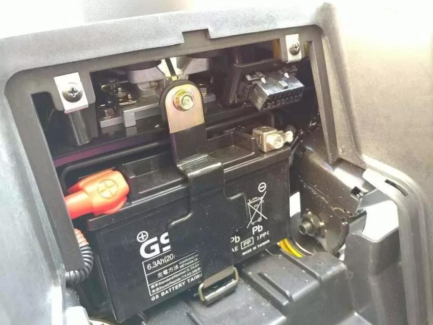

OBD检查
关于新增的OBD检查,大家先了解下。这项检查可以认为是“车载诊断系统”,这个系统随时监控发动机的运行状况和尾气后处理系统的工作状态,一旦发现有可能引起排放超标的情况,会马上发出警示。
由于OBD接口能够记录车辆各种工况数据、刷写ECU TCU程序,更重要的是能够读取故障码,这样一来就能快速诊断出车辆故障的情况,减少人工诊断的时间。因此,今后车辆检测过程中,如果存在故障代码、故障指示器激活、车辆与诊断仪间通讯故障等情况都会导致OBD检验不合格。换言之,只要OBD得出的数据不正常,无论尾气是否合格,都会直接影响车辆年检的通过。
