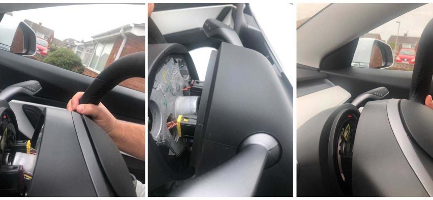

中期造车新势力为了尽快交付拿到融资,大幅缩短验证周期,导致部分新车出现各种让人意想不到的故障,有系统OTA把人锁在车内,有装配工艺不到位方向盘脱落,也有新车一遇到下雨就漏水,网友戏称这个故障为正品新能源车。

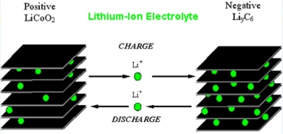

熟悉电池原理的人或许知道,锂电池的锂离子本身就是在正负极上插入,电池正负极是层状解构,锂离子插入电极对应一层需要时间,如果没有足够的时间,锂离子就会在电极上沉积,导致电池寿命降低。所以政策层面并不支持快充,而是转而支持换电。

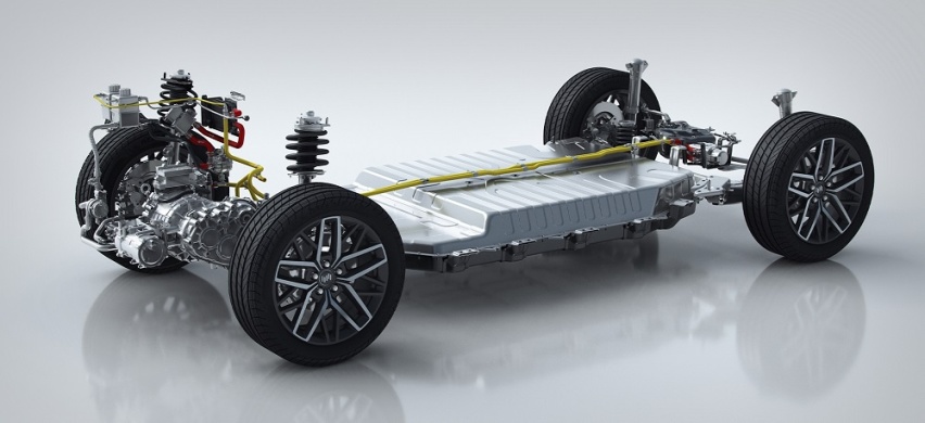

蔚来从ES8发布指出就押注换电技术,无论是政策层面还是技术层面,显然这个决定都是正确的,如今蔚来在很多高速服务区都配备了换电站,甚至还提供电池租赁服务,我们去官网看了一下,ES6如果选择电池租赁,售价从35.8万直接降到25.8万,也就说轻松满足了新能源补贴中的“30万一下”和“换电”两个要求。

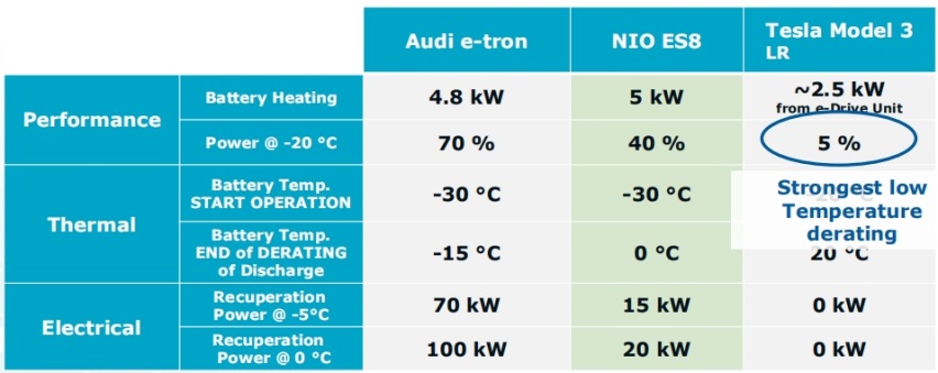

如果你看过行业机构对奥迪 E-ton和特斯拉Model 3的对比测试数据,或许就不会神话特斯拉。数据表明,特斯拉过冬是个非常难的事情,而奥迪E-tron则好很多。
冬天因为电解液的粘度变高,电池的充放电性能都会大幅降低,有多夸张呢?零下20度,奥迪 E-ton最大输出功率只有70%,特斯拉Model 3只有 5%,你没看错就是5%。北方的老铁吐槽说电动车在北方根本没法用,没毛病!

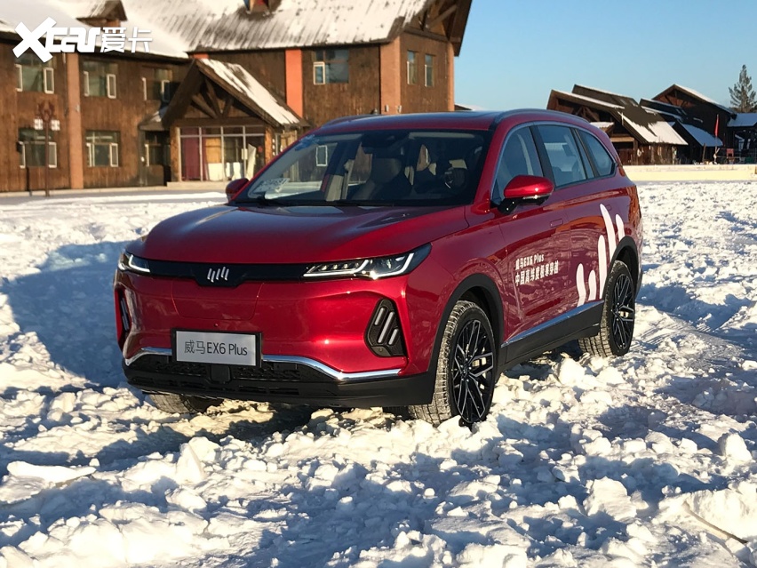

冬季要给电池配个暖宝宝有很多方案,比如用电池的电给电池加热,这个做法有些类似于拆东墙补西墙,但也是行业比较普遍的做法。威马有个更大胆的想法,直接为电池包配备了一套柴油加热系统。
都有压箱底绝活,谁还敢说这些车是来骗补贴的?
威马ES6 Plus 配备了10升的油箱和柴油发动机,冬季通过柴油发动机燃烧产生的热量为电池包预热,即便在负30度这种极端环境下,依旧可以提供稳定的续航,你说国产新能源车没有创新?恐怕这些创新大多数人都不知道。

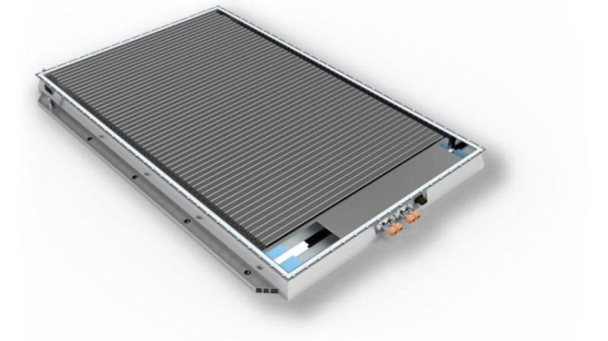

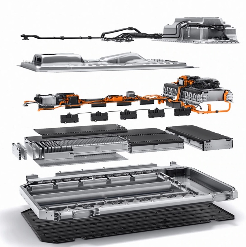

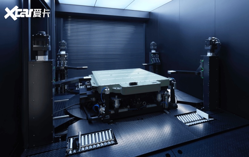

磷酸铁锂电池因为原材料丰富,因此价格便宜不少,但这种电池能量密度不高,如果电动车要向长续航里程方向发展,磷酸铁锂电池难以满足要求,该怎么办,让比亚迪放弃这项技术?不,比亚迪想到重新设计电芯,于是就有了刀片电池。
因为刀片电池热稳定性好,所以电池包内部各种占空间的物理防护设计全部可以取消,刀片电池可以塞满整个电池包,简单的说,电芯能量密度不高,但可以通过提高电池包的空间利用率来提高电池包的能量密度。
特斯拉Model 3的电池包能量密度为161Wh/kg,比亚迪汉的电池包能量密度140Wh/kg,通过升级电芯技术,比亚迪刀片电池能量密度实际上已经非常接近于特斯拉。凭借磷酸铁锂电池成本优势,汉成本绝对要低于特斯拉Model 3。

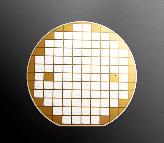

前面说过,三电包括电控、电池和电机,电控也是一项非常重要的技术,如何减少电控系统的能耗一直都是研发人员所探讨的问题之一。Model 3的百公里电耗为12.8kWh,能耗同级领先外,特斯拉低能耗的关键在于它采用了Sic (碳化硅)功率器件,碳化硅对降低电控系统电耗有巨大的贡献。

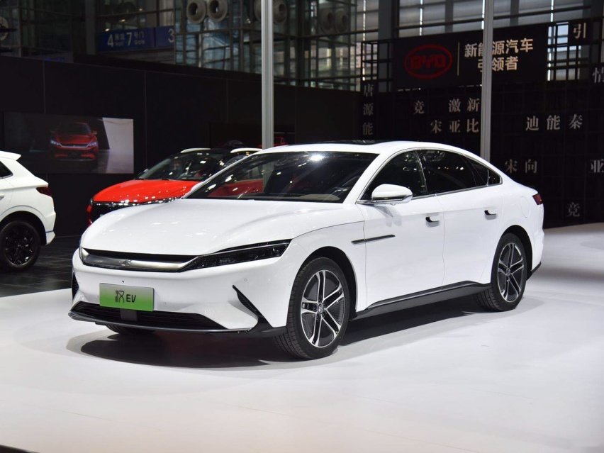

比亚迪汉除电池外,电控系统也采用了Sic (碳化硅)功率器件,而且是比亚迪半导体自行研发,最终单电机版的汉百公里能耗降调了14.1kWh,咋一看电耗还是比特斯拉高,但你得知道,汉单电机版整备质量2吨,Model 3后驱版只有1.75吨。
技术的进步并不一定都是惊天动地,大的技术突破往往小技术积累上实现的,新能源发展也有些年了,国产电动车性能实际上进步非常快,从早期的比亚迪F3DM到现在的汉,可谓是两个时代的作品。
