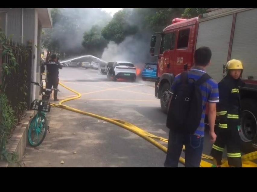

 吾爱汽车报道:8月11日上午11时3分左右,广州街头一辆小鹏G3发生冒烟起火事故。所幸消防人员及时将火扑灭,乘员安全、无人员受伤,车辆也已迅速安全转移。
赴美申请上市刚三天,小鹏G3街头起火,为什么新能源车容易自燃
车底有火光出现
下午,小鹏汽车官微发布声明对此事进行了回应。官方表示,事故车辆到店举升勘察后,发现电池箱底部有明显严重的磕碰伤痕,导致电池严重受损,初步判断是该次事故的原因。

此次小鹏G3自燃事故,小鹏汽车方面称发现电池箱底部有明显严重的磕碰伤痕。如果情况属实,则有可能是由于碰撞等外力冲击造成电池内部短路,从而引发了自燃。在外力的冲击下,锂电池内部结构容易损坏或外壳破损,严重情况下会导致锂电池的电极暴露在空气中,由于锂电池嵌锂的负极具有很强的还原性,一旦接触空气就会发热冒烟,如果失控就会起火燃烧。
不同于传统汽油车,电动车的起火往往难以扑灭,是因为三元锂电热在失控燃烧时,会释放大量的有毒气体和可挥发性液体。即便没有空气,仍然能够燃烧。而传统的气体和干粉灭火器往往无法扑灭电池起火,最好的办法是用大量的水对电池组进行持续的降温从而灭火,因此当电动车发生起火故障时,车主一定要正确施救。
