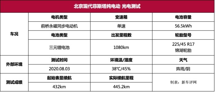

先交代一下硬件参数,菲斯塔纯电动搭载宁德时代的三元锂电池,官方数据显示容量56.5kWh,NEDC续航里程490km。这段时间气温高,我们将电充到100%,表显续航里程基本上在430km左右,如果把空调关掉,表显续航里程会多出几十公里。
照例,我们提前将车辆的电池充满,然后将里程记录清零,开始了我们固定路线的测试。因为高速续航里程更能测出纯电动的真实续航表现,所以本次测试路线设计是从公司出发,绕到广州环城高速,然后接上佛山——环高速,在限速100km/h的情况下消耗电量。佛山——环绕一圈是100km,当我们绕到剩余里程低于100km时,考虑到安全性我们会回到城市路线继续消耗。
可以看到,这个路线有90%左右的高速路,且高速时速尽量保持在90km/h,整个路线基本模拟车主日常出行路线——从家到高速,下高速到目的地。平均时速也保持在50-70km/h,测出来的数据我们认为更有参考性。

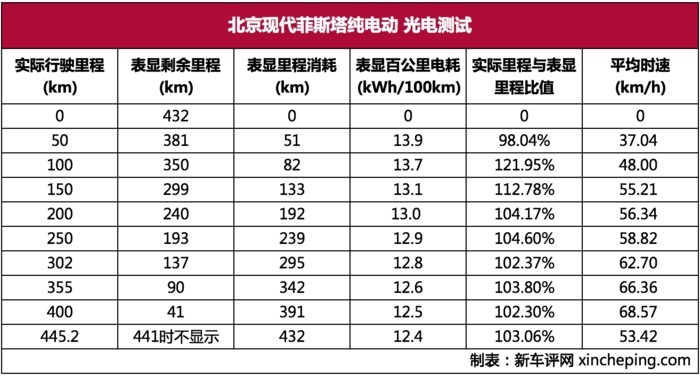

正式出发!从公司出发走环城高速,一路多车走得比较慢,这段路平均时速为37公里,堵车状态下,菲斯塔纯电动的平均电耗13.9kWh/100km,这和我们之前测试的城区电耗基本一致,电耗表现在同级车中排在前列。
其实,出发的时候我们对菲斯塔纯电动的表显里程数并不是很满意,而且对空调使用与否给表显里程带来的变化有所怀疑。不过第一个50公里走完,在堵车的情况下表显续航里程只消耗了51公里,心里大概就有底了,靠谱的表显里程对一台电动车来说,是一个大大的加分项。
在接下来的高速测试中,菲斯塔纯电动的表显电耗持续下降。要说明的是,我们并没有采用很极端的测试方法,比如关空调,找没车的路段匀速开。我们是在正常开放道路,也有不少车辆通行的情况下进行测试,在当天高温下空调24度,2-3格风,人体舒适为前提来测试。在佛山一环绕了3圈共300公里,直到剩下的续航里程不足以支持我们继续跑多一圈环路。
接下来转战广州大学城外环,这里限速60公里,但并不能按匀速来跑,我算了一下,外环共设有8个红绿灯位,且正是下班时间,还是有一些车辆和过街行人,我们跑圈的状态是时走时停,时速也时高时低。直到电量消耗完,车辆自动停下,最终经过实测,菲斯塔纯电动实际续航里程数达到了445.2km。

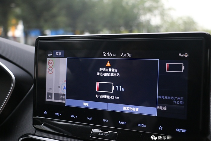

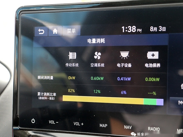

跑到光电之前有一些细节可以分享一下,电池电量11%时系统会发出低电量警告,表显还有15公里续航里程时限制最高车速60km/h,并且保持这个输出到最后表显已经没有,还可以行驶3公里左右,只有到最后的100米左右,车辆才会明显感觉踩电门有无力感,在此之前,都是正常的驾驶体验。
菲斯塔纯电动这个光电成绩很不错,一来是比出发时表显还多了20公里左右,二来是这种高速占大比例,且全程开空调的情况下,跑出NEDC续航里程90%以上。440公里,对日常通勤来说,完全可以实现一周一充,而对于周末出行,省内往返也足够轻松应对。由此可见,对电动车续航焦虑的我们,不是自己想多了,就是观念还停留在上一个时代。
要说加分项,那就是全程表显续航里程是比较靠谱,全程电脑计算都很精准,不会出现续航里程数据断崖下降的状况,也不会出现上高速就掉电明显的情况。里程消耗线性,对电动车来说很重要的一点,因为这会在一定程度上有利于出行规划。

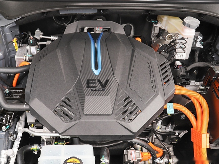

说到三电系统,菲斯塔纯电动能在光电测试中取得好成绩,也和三电系统的高效率、精准温控有很大关系。它采用“三合一”电驱动系统,具有集成化、轻量化的特点,实现车舱内布局更紧凑的同时,也达到减少电能在传输过程中损耗的省电效果。

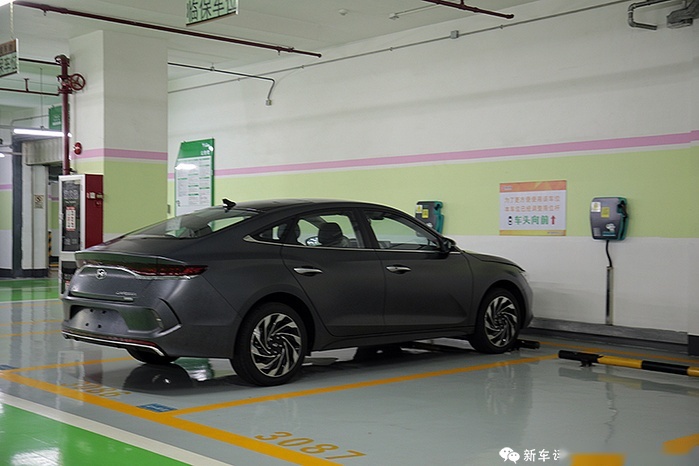

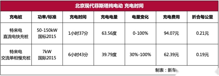

另外,我们还需要做到充电时间心里有底,菲斯塔纯电动提供快充接口,官方称40分钟即可由30%电量补至80%,满足不同场景下的快速补电需求,比如在低电量情况下,充12分钟能多增加100+公里的续航里程。
事实上这次我们把电池压榨干了,再给它充满,快充用时1小时37分钟,效率很高。在光电前的那次准备工作中,是使用慢充,从30%左右充到满用时6小时43分。
