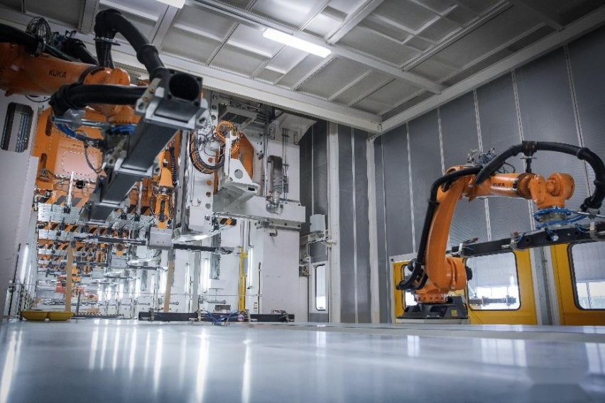

上汽大众冲压车间内大规模应用了重载AGV小车,完全取代了人工叉车搬运料架零件,不仅提高了效率,还大幅提升了安全性和智能化。此外,冲压车间还采用了德国舒勒6工序8100吨高速冲压线,将料片冲压成成品零件。该冲压线共有6工序压机,总吨位达到8100吨,最大冲次能力达到15次/分钟。
一个零件由料片成型为合格车身零件,需要经过拉延、翻边、切边、整形等多道冲压工序完成。工序越多,证明设备生产复杂成型能力越强。6工序压机是目前国际上工序最多的压机。柯迪亚克的三维力量腰线正是源自于此,从车头一直延伸到车尾,棱角分明。

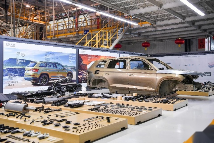

上汽大众长沙工厂车身车间内有951台机器人,实现了高度自动化。车身生产线总体分为底板、总拼、侧围、门盖、装配调整线,采用德国大众标准的水母式生产布局。

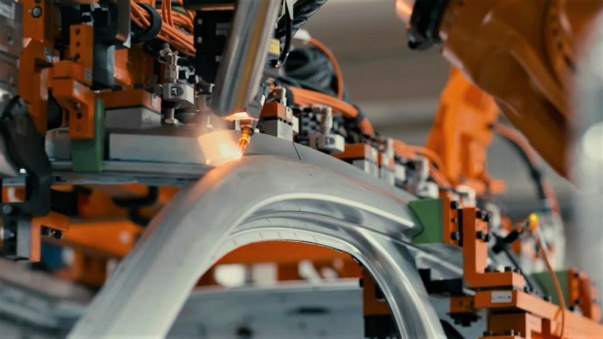

柯迪亚克家族的四门两盖区域,采用了德国蒂森的折边技术并使用了E-SWIRL电动螺旋涂胶,有效降低了油漆车间的PVC气泡。激光焊接是车身焊接中最为先进的工艺之一。相较传统点焊,激光焊接可以使两块钢板实现原子层面的结合,大幅提升了柯迪亚克家族的车身强度。
为了进一步确保零件尺寸的一致性,柯迪亚克家族的生产制造使用了国际先进的Inline激光在线测量技术,并采用德国蔡司测量系统,利用非接触式激光测量技术对白车身重要尺寸进行百分百监控,及时发现每个尺寸的缺陷。

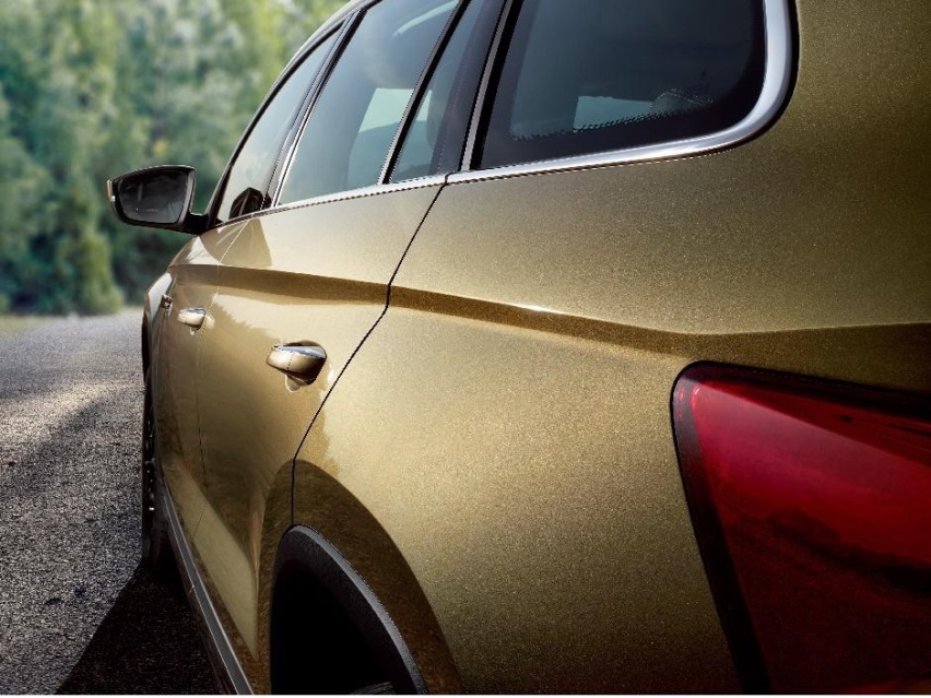

整车经久耐用是德系车的重要特征。其中很大一部分原因要归功于高标准的涂装工艺。柯迪亚克家族应用了E-shuttle输送、空腔注蜡、PVC底盘装甲等诸多领先工艺,保证车辆具备优秀的防腐蚀性。
油漆车间实现全自动喷涂,同时采用全新的静电漆雾捕集装置,节能减排;喷涂工艺主要包括色漆和清漆。色漆包含预喷涂、色漆内腔、色漆外表、气喷枪等工序,既为车身提供了各种个性化的颜色,还提高了车身抗紫外线能力。柯迪亚克家族提供了多达7种车身颜色的选择,充分满足了不同客户的需求。

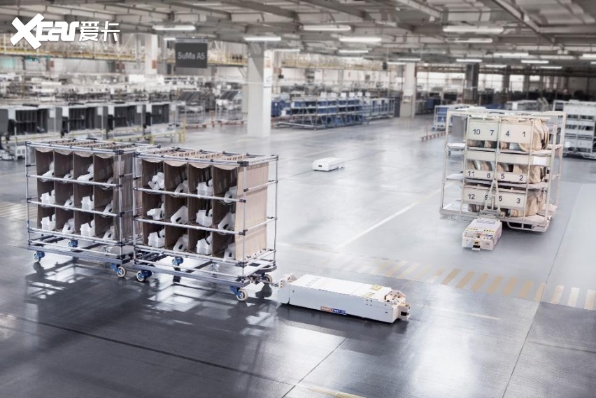

总装车间的零件物料超市面积约3.4万平方米。数千种需要装车的零件,先在该区域分类整理,然后通过AGV物流小车,准确地运输到指定的工位上。此外,运送路线可随着生产工艺流程的调整而进行优化,极大地提高了生产效率,十分智能化。生产装配区域由8条主线和4条预装线组成。12条流水线规划合理、布置精巧,可以满足多车型混线生产,生产柔性化程度高。

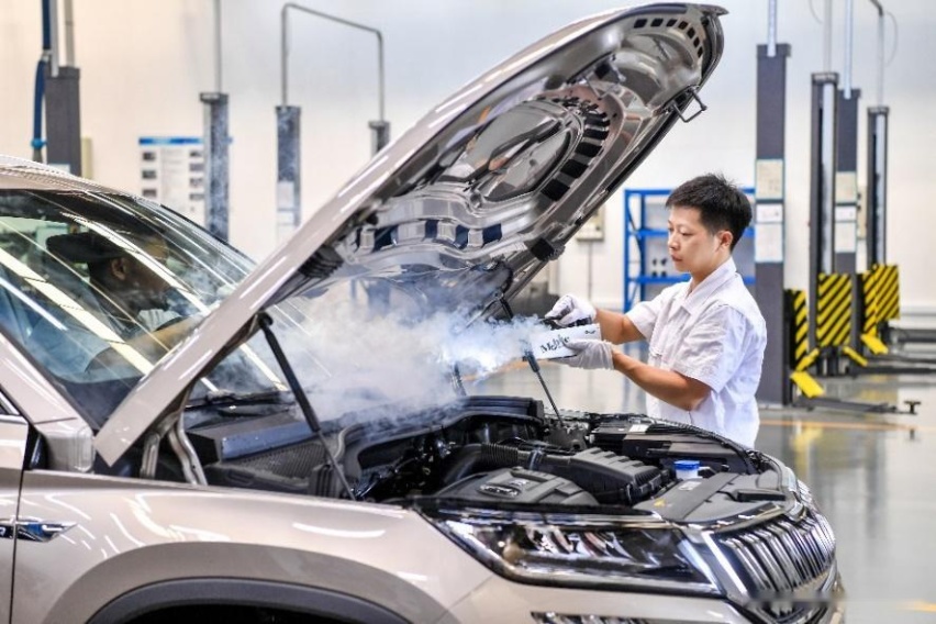

整车气味试验同样颇具挑战性。其中一个环节,红外烤漆灯将在3小时内把车内加热至60-65℃,并保持2小时。之后,除了各类挥发物要控制在限值内,还有专业的“金鼻子”小组对车内气味进行评价,确保气味符合人们的嗅觉偏好。
