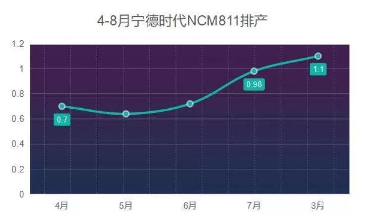

不过尽管外界都在盛传放弃811,但从车企方面来看,除广汽减少了宁德时代811电池的订单外,宁德时代的其他811大户,如小鹏、蔚来、大众MEB暂时都没有更改技术方案的计划。并且宁德时代811电池在今年4-8月排产量也持续上升,分别为0.7 GWh、0.64 GWh、0.72 GWh、0.98 GWh、1.1GWh,排产稳步提升。
