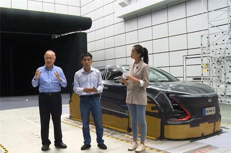

继9月9日,长安逸动PLUS走进中国汽研空气动力学-声学风洞试验室,以直播的形式,公开参加行业首批第三方低风阻车型认证测试后,9月16日,长安乘用车高端产品序列“引力”的首款SUV车型——UNI-T再次来到中国汽研空气动力学-声学风洞试验室,进行了一场站在风口上的直播,全方位解密长安UNI-T未来设计背后的硬核科技实力。

而要想全面、系统的研究风噪问题,必须满足两个环境条件。一是有流场稳定,风速精确可控的风源;二是能够排除其他噪音的干扰。风洞实验室无疑是最佳选择,在四周墙壁和顶部都安装有吸声材料,流道内有声学处理和压力脉动调节,使背景噪音降为极低的水平。在实验风速达到140km/h的时候,环境噪音也仅仅只有58分贝,是世界上最安静的风洞之一。在这样的背景噪声下,进行的声学测试会更加精准。

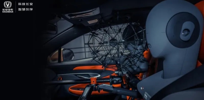

据悉,中国汽研风洞试验室是国内首个搭载三面麦克风阵列的风洞实验室,是目前世界上最先进的声学测量设备之一。其中,麦克风阵列,也叫做“声学照相机”,在上、左、右三侧都各配备了168个麦克风,使得阵列可以精准识别出车外声源。通过上方和两侧的声学照相机同时进行拍摄,再经过计算机的匹配合成,可以得到噪声源在车身表面的3D分布。此外,为了获得最全面的数据,此次风洞测试过程中还加入了人工头、球形阵列、表面麦克风等专业设备,辅助工程师找出问题点并加以改善。

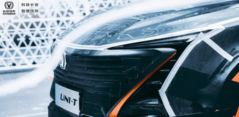

测试开启以后,首先需要把风速调节到测试需要的速度,在做风噪测试的时候,通常会把风速设置在80—140km/h每小时,直播时的风速设置在120km/h,声学照相机和人工头通常会采集30秒左右的数据,采集完成后计算机会对原始数据进行进一步加工处理,并得到需要的信息。

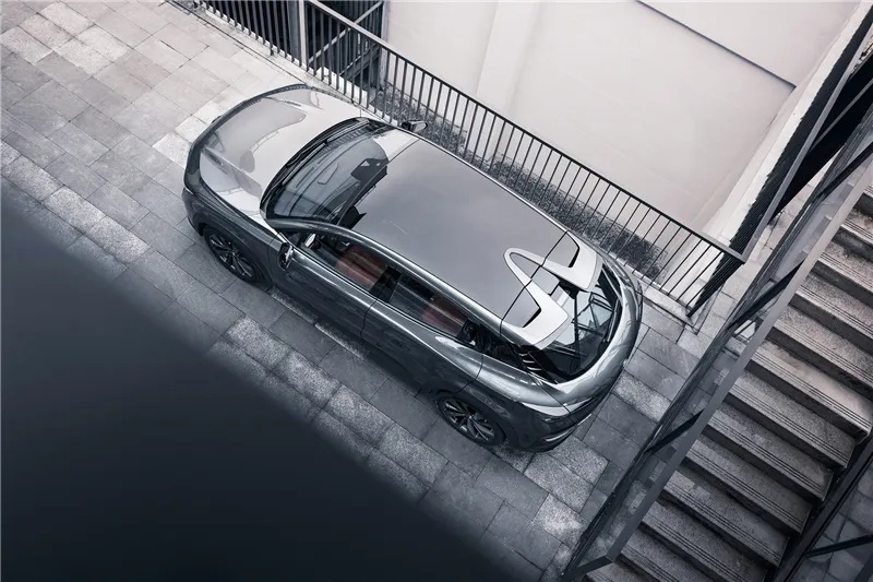

此外,作为UNI-T的标志性设计之一,UNI-T尾翼的镂空式设计,也给长安的工程团队带来很大的挑战。长安空气动力及热管理领域国际资深专家孙络典介绍,由于尾翼采用了镂空设计,车顶的气流会通过孔洞和V形通道向下冲击到后窗上,形成较大的风噪。第一次看到这个设计的当晚,CFD团队就召开了紧急会议,反复论证可行性和风险,并紧急调用了4000核仿真计算资源,前前后后一共做了超过60个优化方案的计算,找出20多个有效方案,最终解决了尾翼的风噪问题。

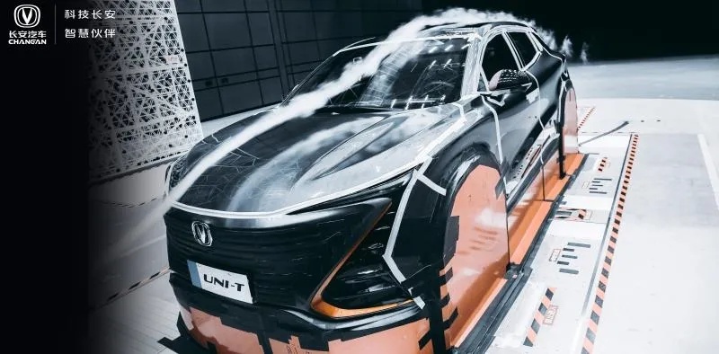

测试现场,通过烟流测试对比早期的尾翼设计和最终商品车尾翼状态,在车顶后端拥有鸭尾设计的最终商品车尾翼,扰流板更平,当气流在通过车顶后部时,鸭尾将气流上扬,后部尾翼形成一个斜面更好的引导气流,气流向下拍击后窗的趋势得到缓解,风噪被有效降低。
