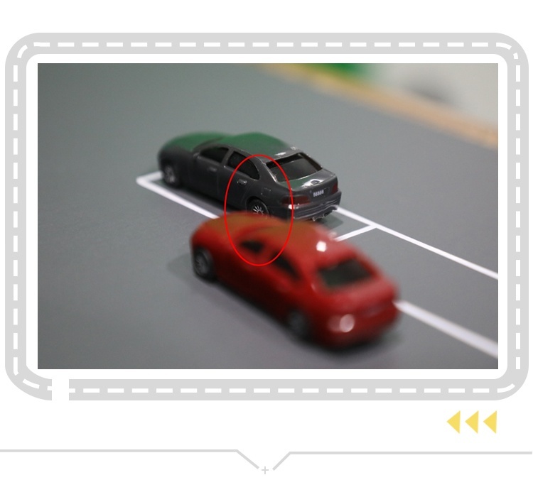

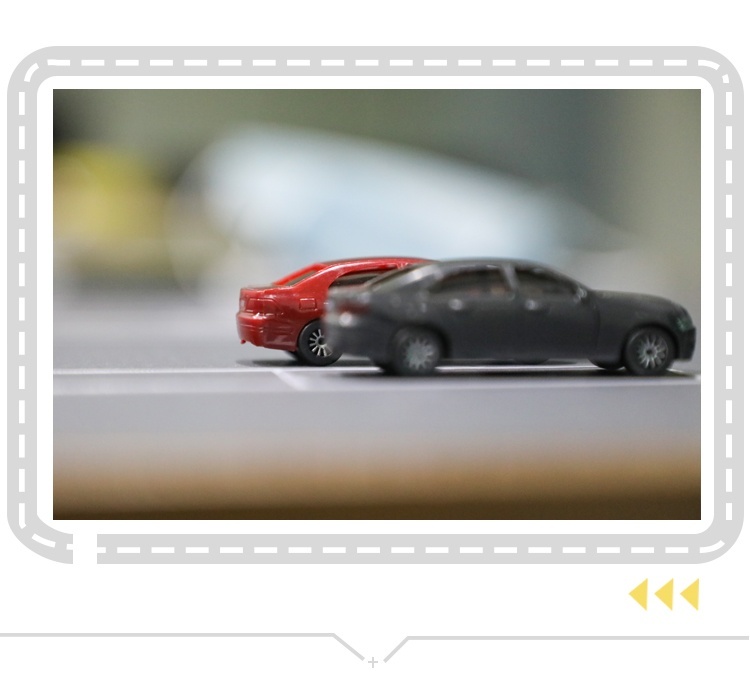

要成功完成一次侧方停车,就要从一次“到位”的停车做起。首先,我们需要驶过车位,将车辆停放至与前车车头/车尾对齐,如果您的爱车与前车尺寸相当,亦可选择后视镜作为参照物。值得注意的是,在停车时我们要与其保持50-80厘米的间距,如何把握这个距离呢?请看下图。(向前行进停车时前机箱盖没过右侧车辆后轮一半)
接下来,我们便可以挂倒挡起步了,首先直行,在车辆的右后轮与前车车尾保持在同一水平位置时向右打满方向,开始入位。

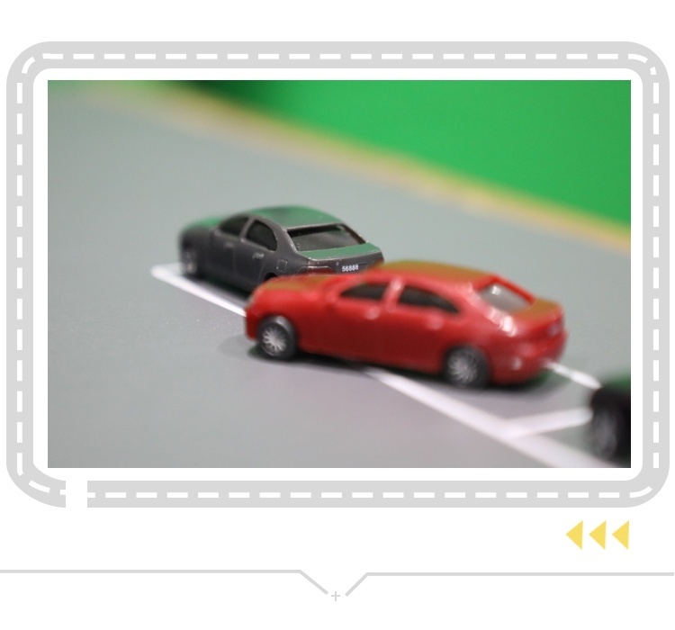

与此同时,我们还要时刻注意车辆的左前侧,以免误伤到来往行人或者与行驶车辆发生剐蹭。

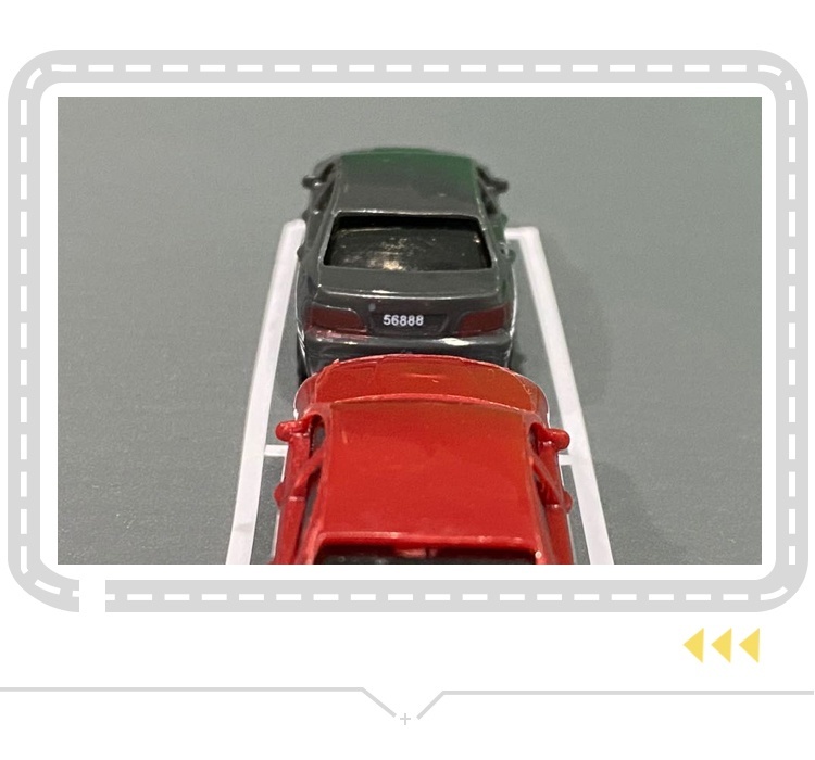

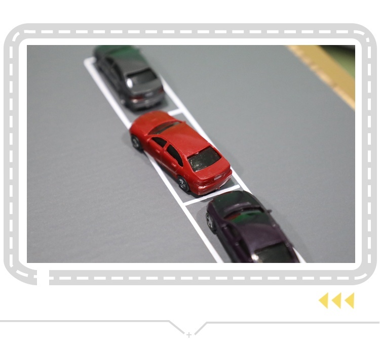

保持方向不变继续倒车,观察左后视镜,当后车的车头完全出现后,回正方向,继续倒车,此时观察右侧后视镜,当后视镜没过前车的左侧尾灯后,方向盘向左打满,继续倒车。

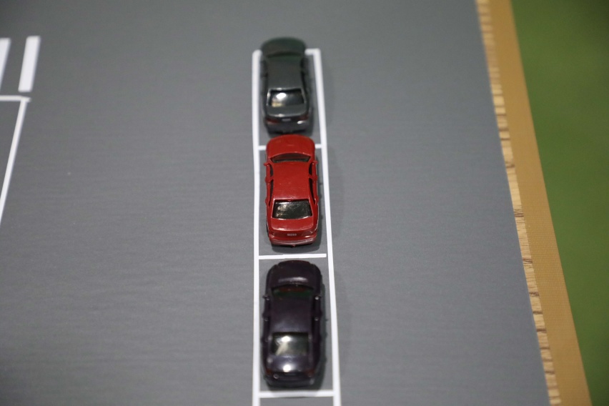

随着车辆成功进入车位,我们可以通过右侧后视镜观察爱车与路肩的距离,如果感觉仍然有可以继续贴近的空间,我们可以在车位内进行调整,这时,前/后倒车雷达与倒车影像便起到了关键作用。
最后,我们可以对车辆与前后车之间的距离进行调整,当前发动机盖与前车后保险杠重合时为宜,距离适中,方便驶出。
