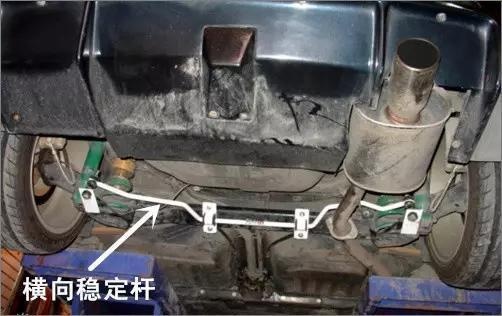

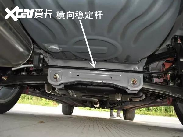

横向稳定杆
横向稳定杆,简称稳定杆,也称为防横摇杆或者防侧倾杆,还有的地方叫平衡杆。这根杆的名字虽然比较多,但从取名上可以看出,其主要作用是防侧倾,保持稳定。
汽车横向稳定杆和瓦特连杆,有什么区别?

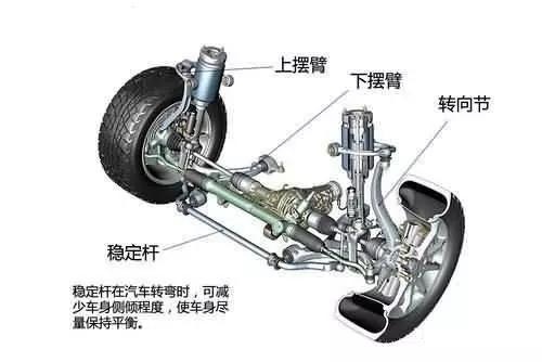

准确来讲,横向稳定杆属于汽车悬架系统的一部分,一般固定在左右悬挂的下臂,可以把它看成是横向布置在汽车底盘的扭杆弹簧。主要由连接杆,衬套,托架,抗侧滑环等组成,可分为被动式和主动式。
汽车横向稳定杆和瓦特连杆,有什么区别?
主要作用
汽车通过凸凹不平路面

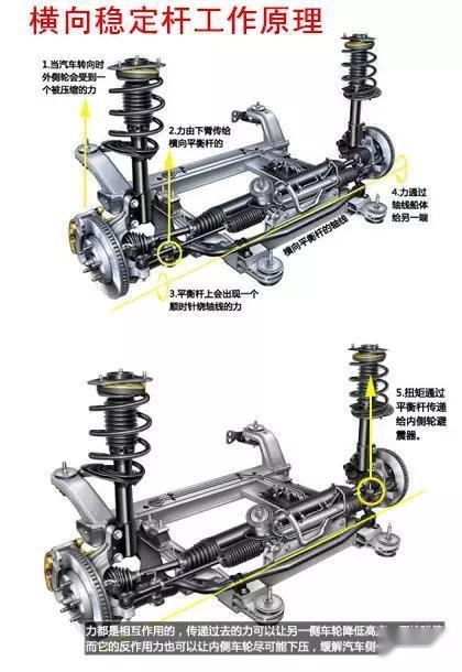

当汽车在平稳路面行驶时,左右两轮的水平高度相同,横向稳定杆并不起作用。如下图,红色的标识为弹簧,蓝色的为减振器,黄色的即为横向稳定杆。
汽车横向稳定杆和瓦特连杆,有什么区别?
当汽车在凸凹不平的路面行驶时,左右两车轮遇到的路面凸凹程度不同,这个时候会导致汽车两端的悬架产生不同的变形。这时候,横向稳定杆杆身被扭转,在右侧产生向下的反弹力,在左侧同时产生向上的反弹力,这样就分别减小了右侧和左侧悬架弹簧的压缩和拉长的幅度,阻止变形。
汽车横向稳定杆和瓦特连杆,有什么区别?

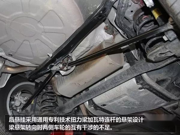

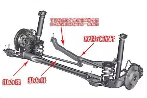

瓦特连杆
“瓦特连杆”最初是由英国传奇发明家兼工程师詹姆斯-瓦特所发明的。这种结构用于扭力梁悬架上, 以此来减少后轮侧向力对车轮前束的影响。也减少了在转弯时侧向力产生的离心,使两侧车轮受力始终与路面保持最适宜的接触,达到最佳的附着力。一方面提高了车辆的驾乘舒适性,也加强了车辆循迹性。
汽车横向稳定杆和瓦特连杆,有什么区别?
“瓦特连杆是在后悬架上左右各增加的一根推杆,两根推杆通过杠杆机构连接,相互作用,彼此限制活动范围,于是便能减小两侧悬架的压缩和伸张幅度,保证车身和车轴之间的垂直运动关系。悬挂两边受力更加均匀,车辆侧倾就会有明显减少。特别是在转弯等极限情况下能够极大提升车身稳定性。
汽车横向稳定杆和瓦特连杆,有什么区别?
“瓦特连杆”已经成为了通用的专利,现在科鲁兹、英朗、威朗等车型的后悬架,都使用了瓦特连杆,布置方式都是“竖立”布置,兼顾控制束角和侧倾。有人说扭力梁配合瓦特连杆就相当于独立悬架,但事实上它并没有多连杆独立悬挂实在。虽然控制车身姿态和稳定性都很不错,对汽车运动性的彰显也有一定的功劳,但是由于先天本质上的局限性,并不能完全等同于独立悬挂。

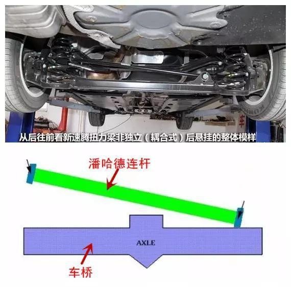

潘哈德连杆
对潘哈德连杆,很多人可能都没有听说过。我说一个地球人都知道的事,你就明白了。当年安装了刀片梁引发“断轴门”事件的大众速腾,后桥上的那根稳定杆,学名就叫做潘哈德连杆。
汽车横向稳定杆和瓦特连杆,有什么区别?

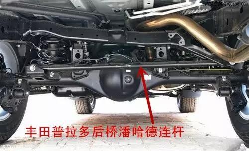

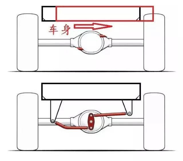

潘哈德杆是由法国的PL汽车公司发明的,大多用在整体桥式悬架上。一方面是因为用螺旋弹簧以及多连杆连接的整体桥一般具有较长的纵向行程,容易在行驶中形成摆动;另一方面是整体桥式多连杆悬架一般拥有较好的纵向控制能力,但缺乏横向摆动控制,所以需要附加扭力杆。这样的一根横向止推杆,能够限制整体桥的横向位移,增加悬架系统的强度,避免汽车在过弯时车身车身较大的摆动。
汽车横向稳定杆和瓦特连杆,有什么区别?
潘哈德连杆一般与扭力梁式后悬架或整体桥相配合使用,比如大众速腾(刀片梁款)、铃木奥拓以及丰田普拉多等。
