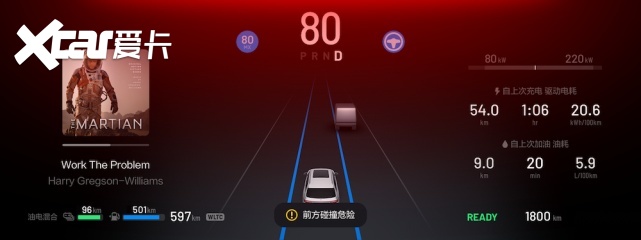

在辅助驾驶方面,理想新增货车并线预警功能。车辆侧前方如果出现大货车压线或向内并线,车辆就会发出提示音,提升驾驶安全,这项功能已经在10月的OTA更新中推送,理想ONE的车主已经可以使用。

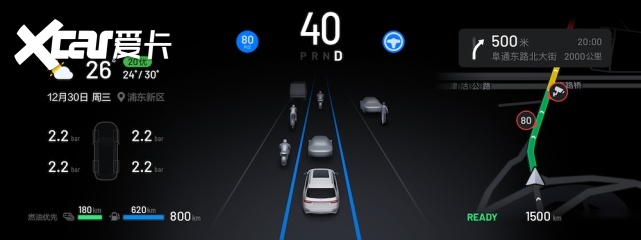

在界面设计上,理想OTA 2.0也有不少更新,仪表显示屏增加了胎压、天气、后排状态等信息卡片,也更新了地图卡片的设计,地图显示更大,同时卡片可以自由定义和切换。
▲仪表显示地图更大,且信息更丰富

理想汽车还宣布新增一项驾驶辅助功能——货车并线预警,这项功能已经在10月底面向所有用户更新。
在中国的道路上,满载货物的大货车成为行驶过程中的一大隐患。大货车车体宽,不易保持车道行驶,容易压线越界;即便货车不压线,车上的货物也可能因为超宽出现安全隐患;另外,货车真正要开启并线时,后方驾驶员反应不及时,也可能出现安全隐患。并且,大货车的安全隐患在夜间以及视线不佳的天气下尤为严重。
在货车并线预警功能上线后,上述三种情况下,理想ONE都会主动发出提示音提示驾驶员可能存在危险。使用这项功能有两个条件,一是车辆自适应巡航或车道保持辅助功能开启,二是速度要在60km/h~135km/h之间。
▲侧前方货车并线时发出提醒信息
目前, 货车并线预警功能与自适应巡航和车道保持功能绑定同步开启,且不能单独手动关闭。理想汽车创始人李想在今天的沟通会上也说道,未来将允许用户选择是否开启这项功能,或者让用户自定义全天候开启或仅夜间开启。
在货车并线预警不断成熟后,理想还会让这项功能参与车辆控制,发现有大货车并线风险后,主动制动确保安全。
