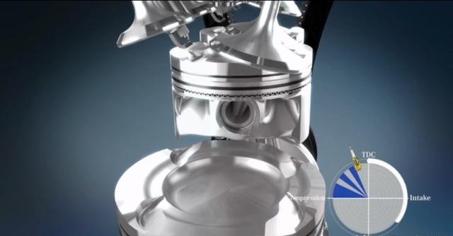

我们一定听说过“点火提前角”这个名词,汽油机在压缩冲程末端活塞还没到达上止点时就开始点火了,而从火花塞点火到活塞到达上止点时曲轴转过的角度就叫做点火提前角。
比如发动机压缩冲程末端,活塞快到达上止点时开始点火,点火后曲轴转过20°活塞到达上止点,那么就可以说此时的点火提前角是20°。

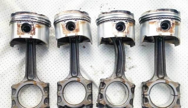

汽油是易燃易爆的,有时候会出现不正常燃烧。火花塞点火产生了火焰和高温,导致气缸压力和温度又进一步提升,这时候如果压力和温度达到一定程度就会导致混合气从多个地方同时燃烧,气缸内压力瞬间暴增,就像爆炸一样,这就叫做爆震。爆震发生时轻则导致输出功率急剧下降,重则损坏发动机,上图就是严重爆震时被压弯的连杆。

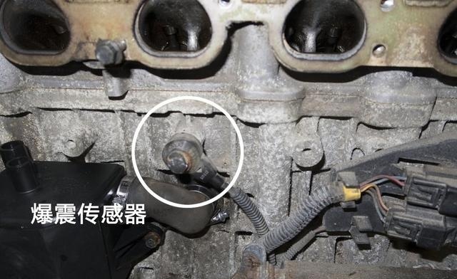

由于爆震对发动机损伤很大,所以ECU必须及时准确地判断是否发生爆震,因此发动机缸体上都装有爆震传感器,当发生爆震时产生的高频率震动被传感器捕捉,ECU就知道发生爆震了。
发生爆震后ECU要第一时间采取措施终止爆震,而最快速有效的方法就是减小点火提前角推迟点火,这样可以最快速地消除爆震。而减小点火提前角就会降低输出扭矩。

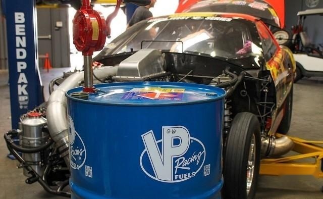

所以我们现在可以理清思路了:高标号汽油抗暴震性能更强,所以使用高标号汽油时ECU可以取到更大的点火提前角从而增加动力输出。那些使用高性能发动机的赛车都不会在普通加油站加油,而是使用专用的赛车汽油,这种汽油辛烷值可以轻松达到一百以上。
