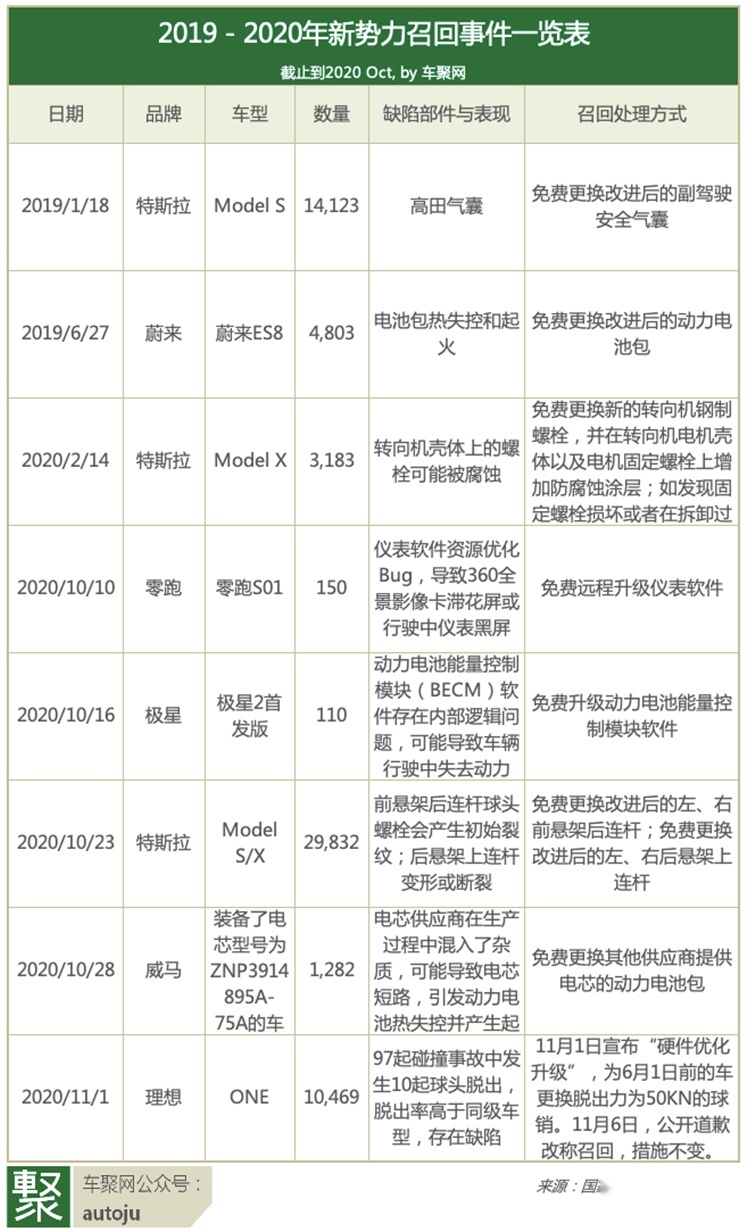

上表是近两年中国市场新势力发生的官方召回,基本囊括了现实中的三类召回:
▎一级召回:缺陷严重、危害较大、成本偏高,现实中已经出现了多起危害人身与财产安全的案例。如高田气囊、悬挂断裂、电池包起火等。
▎二级召回:常规的大部分召回,有安全隐患,但尚未发生恶性事故,召回成本相对不高。如螺栓腐蚀、仪表优化、模块升级等。
▎三级召回:一般情况下,该类缺陷技术断定比较复杂,厂家态度良好愿意主动解决,那么总局可能会默许厂家用自己的方式「隐性召回」,如特斯拉7月的Model 3前轴电机“进场升级”。

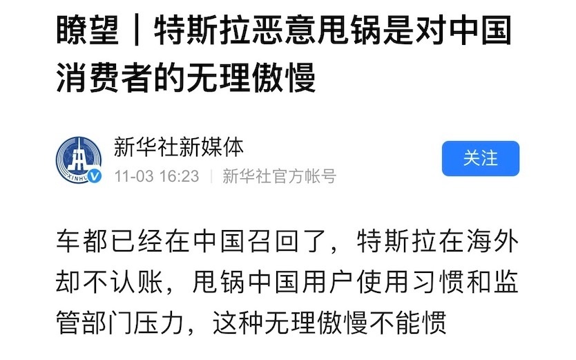

11月3日,新华社发文《特斯拉恶意甩锅是对中国消费者的无理傲慢》,直指特斯拉在海外的赖账行为,以及对待中国消费者的傲慢态度,可谓大快人心。

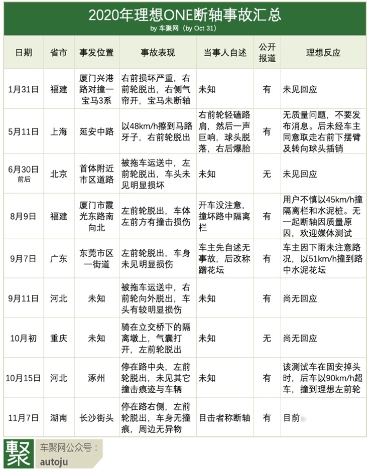

理想这几天很火,很大原因是因为它的前悬召回事件。为了厘清脉络,我们按时间线整理一下已知事故。
1月31日,厦门一辆理想ONE与一辆宝马3系对撞,前者右前轮脱出。
理想未回应,但在内部开始研发新的下摆臂硬件。
2月26日,理想回应一位KOL质疑时说,它的下摆臂用了新型的钢-尼龙玻纤复合材料,能保证足够强度,具有更低的球销力矩。
5月11日,上海一辆理想ONE在延安中路行驶时,以48km/h磕到了路肩,右前轮脱出。
理想未经车主同意,将相关材料拿回北京做研究,之后通过媒体发布回应:下摆臂设计靠谱,车主的技术需要练一练了。
6月2日,理想的工厂切换了新的前悬球销,脱出力从35KN增到50KN。
8月9日,厦门霞光东路一辆理想ONE,以45km/h撞击隔离墩后,左前轮脱出。
8月16日,理想发表声明:它的悬架系统非常安全和可靠,所有“断轴”都是由事故造成,没有一起是质量原因。媒体不信可以来测试和分析。
9月7日,东莞一辆理想ONE在行驶中,左前轮脱出,车主第一时间发视频称:正常行走,没有任何碰撞。
9月11日,河北一辆理想ONE发生“断轴”,被连夜送至北京维修中心。
10月15日,河北涿州一辆理想ONE在马路上左前轮脱出,理想称是固安发生事故,该测试车调头时被后车以90km/h撞击。
11月1日,理想宣布硬件升级计划,为6月2日前的车辆更换脱出力为50KN的球销。并称6月2日起生产的车已安装了新球销,没发生过一起事故。
11月6日,理想发布致歉信,称经媒体和同行批评,认识到了用「升级」替代「召回」的错误,决定向市场监管总局正式备案召回。但实际措施不变。
11月7日,一辆理想ONE在长沙深夜的街头脱轴,周围无异常与碰撞痕迹。
