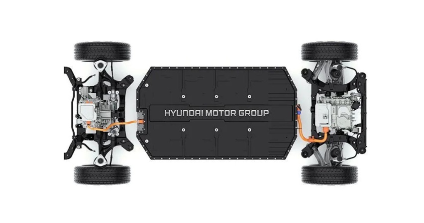

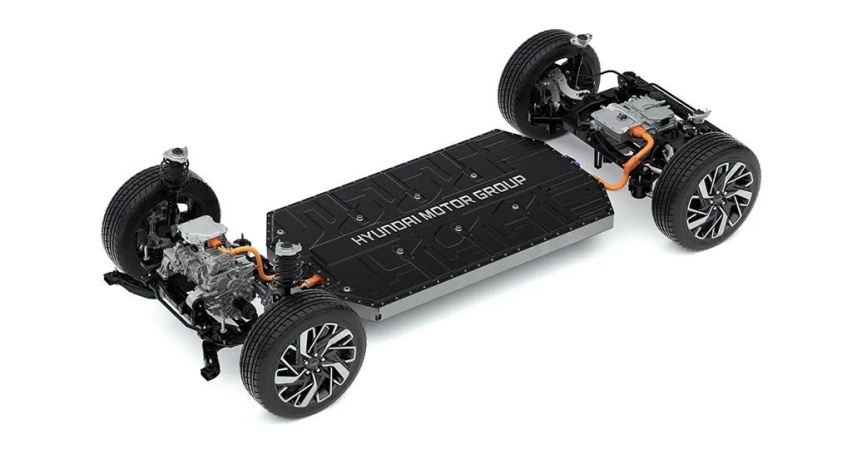

在传统内燃机汽车中,引擎占据了较大的空间。而在E-GMP平台中,在原有安装引擎的位置搭载了轻量化的驱动电机,将电池安装在车身中央下端,实现了低重心设计与车体前后重量的合理分配,打造了卓越的转弯性能及稳定的高速行驶性能。
此外,E-GMP平台搭载了高速化电机,大幅提升了驱动性能;还搭载了主要适用于中大型车辆的5连杆后悬架,优化了乘车感及操控性能。

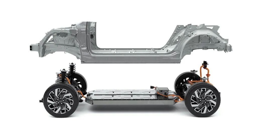

从电池和电机,到车身和底盘结构,E-GMP平台实现了针对电动汽车特性的最优化设计,同时搭载多项新技术,以保障乘客和电池的安全。
首先,车辆前方位置的撞击能量缓冲区,会引导车身和底盘等所有框架结构变形,从而吸收能量,缓解撞击力;在仪表盘前方位置的承重支撑区采用了避险结构,最大限度降低了PE模块和高电压电池的冲击力。此外,车身下端的高压电池保护区,采用了超高张力钢来确保碰撞时的安全性。
作为乘客保护区的乘坐区域,采用了A柱承重分散结构来防止变形;在电池前端和周边位置大量使用了热冲压成形辅助材料;电池外壳的中央部分也牢固地连接到车体上,整体结构设计可有效缓冲撞击力。
E-GMP平台打造了最适合未来电动化移动出行的创新设计及空间性能。缩短前后悬(从车尾到车轮中心的距离)、拉长轴距(前轮和后轮轴之间的距离)实现了个性化设计风格;舒展的座舱设计(驾驶座的仪表盘配件模块)拓展了乘车空间。同时,这种长轴距设计有助于提升乘车感和行驶安全性。
该平台还去除了内燃机平台所必需的地面中间通道,电池被安装在车身中央下方,车内地面更加平坦,车内空间实现极致优化。同时,后座乘客的空间更加宽敞,客户还可根据不同车型打造前后座椅配置的多样化风格。

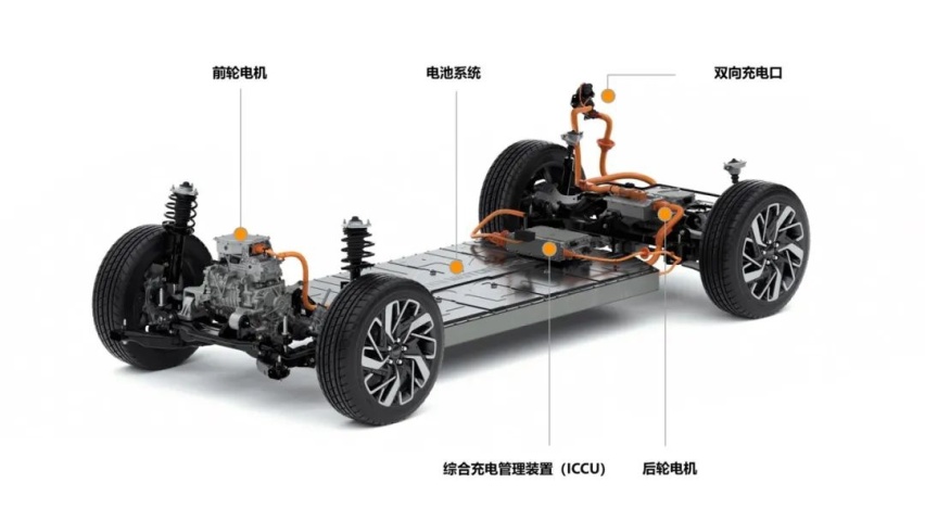

E-GMP平台搭载了全新PE系统(Power Electric System),涵盖了为新一代电动汽车全新研发的电机、减速器、控制电机的逆变器以及电池等。
为保障宽敞的车内空间,减轻车身重量,E-GMP平台的PE系统缩减了整体体积和重量,降低了各零部件间能量传递的损耗,将性能和效率提升至最大值,同时采用800V高电压系统,大幅缩短了充电时间。
首先,将用于驱动的电机、把动力转换成车辆所需扭矩和速度的减速器、以及通过转换电力来控制电机扭矩的逆变器实现一体化。此外,电机的最高转速较以往提升了30~70%,减速比增加了33%,通过电机尺寸的缩小和轻量化设计实现了效率优化。
同时,E-GMP平台还采用了最适合电动汽车专用车型的标准化电池系统,可根据车型级别、行驶距离以及客户的生活方式进行灵活搭配。
所有基于E-GMP平台研发的车辆,会搭载同一款标准化的电池模块,该模块由最高标准的能量密度电池构成,在这种标准化模块基础上,用户可根据模块搭载个数来打造基本款和续航款等多样化电池组构成模式。
后轮电机系统的逆变器电源模块中,采用的是比现有的硅(Si)更高效的碳化硅(SiC)电力半导体,系统效率可提升2~3%,续航里程可延长5%左右,即在配备同样数量电池的情况下可行驶更远距离。
E-GMP平台标配了后轮驱动2WD模式,同时可根据配置的不同,增加前轮电机,由此实现4WD驱动模式。同时,首次在电动汽车上搭载“减速器隔离开关”(EV Transmission Disconnector,动力分离装置),可根据行驶情况,将电机和驱动轴进行分离或连接。通过这种设计,车辆可在2WD和4WD驱动模式下自由转换,最大限度降低不必要的动力损耗,实现高效驾驶。
