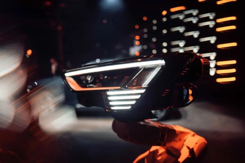

2008年,奥迪引入并开始使用LED车灯技术,实现了巨大突破。它取代了以前未分割区段和不可分割区段的照明单元,大大超过了之前前照灯的效率、射程和照明性能。除了这次技术进步,发光二极管也赋予光源设计更高的自由度,因此,车灯作为一种造型因素有了更深远的意义。

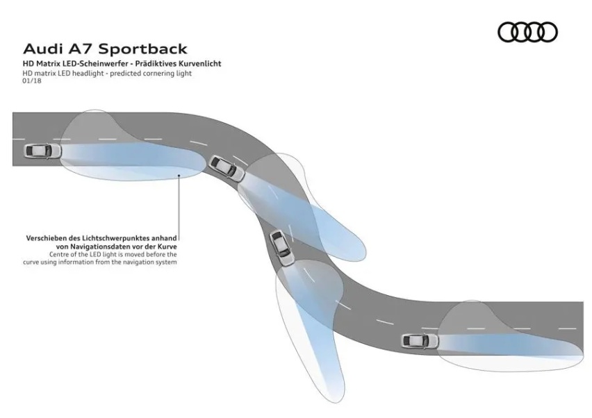

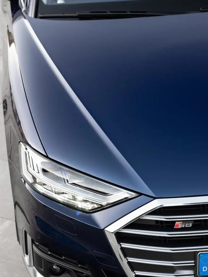

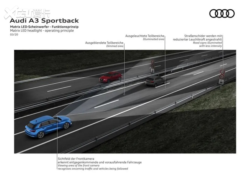

发光二极管依然是现今前照灯技术的基础,而远光灯辅助系统通过探测对向驶来的车辆自动开关远光灯,2013年,矩阵式LED前照灯为奥迪A8的新应用铺平了道路。远光灯的25个独立的发光二极管可以被分开激活或熄灭,甚至被调暗。从那时到现在,该照明系统通过摄像头高精度探测其他道路使用者,避免了因熄灭独立的发光二极管导致产生前照灯眩光,但同时仍能明亮地照亮道路。它基于导航,能对不同的驾驶情况产生响应,根据路线数据预分布光线。至于智能弯道灯,则当驾驶员转动方向盘时,车灯的焦点就会转向弯道的方向。

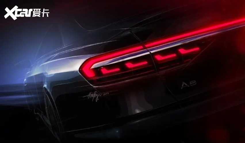

2011年,LED为奥迪A6的尾灯提供了新的视觉均匀性,提高了照明技术的效率,这也使其他道路使用者受益:LED刹车灯的即时响应使其能够比白炽灯快0.2秒,因此,后面车辆的驾驶员能够反应更快。于是,当车速为100km/h(62mph)时,后面车辆能够刹车的距离延长了近6米(20英尺)。2012年,奥迪在奥迪R8上引入带动态指示功能的转向信号灯。奥迪与审批部门密切合作,这一开创性的成就自此之后便成为标准配置。由于转向信号的移动,后面车辆的驾驶者更能清楚地察觉方向的变化,特别是在距离较远时和夜间。
2016年,奥迪TT RS的OLED尾灯开启了一个新时代。发光二极管使用的是有机材料,它发出的光极其均、精确。OLED光源为超薄面光源,无需反光杯。该技术高效、轻量化,且具有较好的视觉效果。2020年,奥迪成为首家将尾灯数字化为显示屏的汽车制造商,为汽车在造型、个性化和安全方面释放了新潜能。因为数字OLED的区段增加为目前的18个,汽车尾灯得以首次实现多样化。购买奥迪Q5的客户可以在三种光信号之间进行选择。如果不考虑这些选择,那么还可将一种特别的运动型信号设置在奥迪驾驶选择下的“动态”模式中。另外,近距离显示功能也增强了交通安全性:当奥迪Q5静止不动时,另一个道路使用者从后面靠近至距离小于2米(6.5英尺)时,所有的OLED区段都会被激活。结果就是,可见区域扩大,可感知性增强。在这里,只需一组硬件就可以实现五种不同的视觉照明模式。

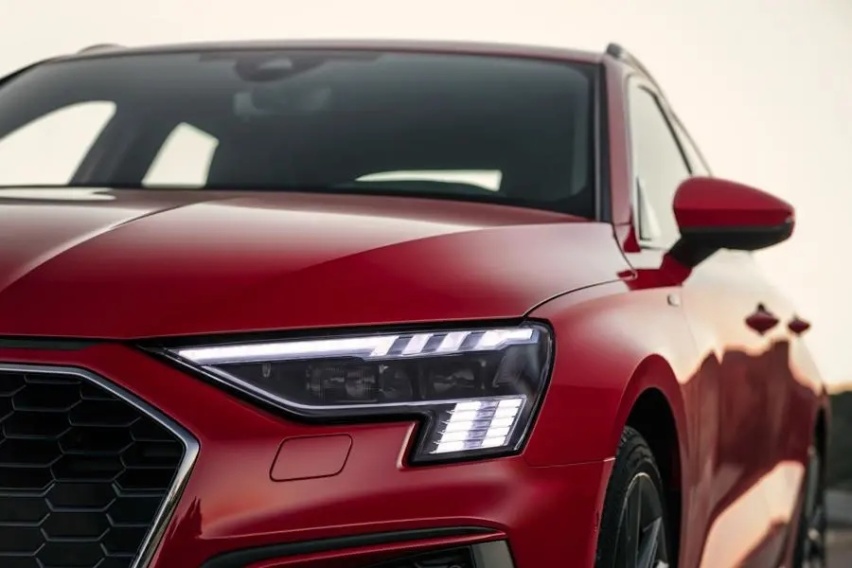

造型创新与客户体验往往带来超强功能和高附加价值。2004年,LED日间行车灯在提高可见性的同时首次定义了奥迪的外观。今天,在奥迪A3成为首款配备矩阵式LED前照灯的车型,矩阵式LED前照灯仅使用一套硬件就能够在日间行车灯上配备特定型号和线条的信号。

矩阵式LED前照灯通过小的发光二极管产生远光,它们集中位于同一个反光杯或透镜内,这一点取决于型号的不同。它们总是以最佳方式照亮道路,而不会让其他道路使用者感到目眩。一旦安装在挡风玻璃上的摄像头监测到其他车辆或市区道路限速,那么控制装置将部分关闭单独的LED或将其调暗至多级亮度,这创造了几百万种可能的照明模式。矩阵式LED前照灯避开了其他车辆,同时仍能充分照亮辆车之间和相邻的区域。矩阵式LED前照灯的其他发光二极管还承担了操控照明的功能,在倒车时照亮汽车前面的横向区域,同时它还承担了全天候车灯的功能。后者在能见度查的情况下能够反射光造成的眩光,并作为配备四倍射程的雾灯提供更广泛的照明。光的焦点沿转弯曲线移动,便产生了动态弯道灯。转向信号在汽车抵达十字路口之前被激活。另外,矩阵式LED前照灯还包括驾驶员解锁或离开车辆时的动态闪光和动态照明场景。

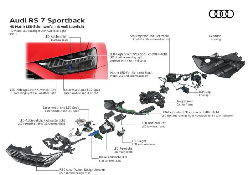

尾灯
OLED尾灯

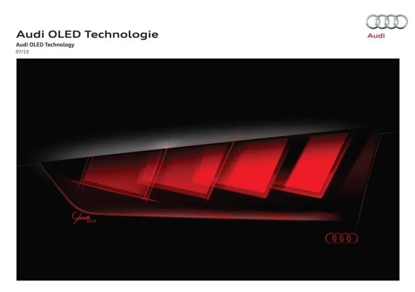

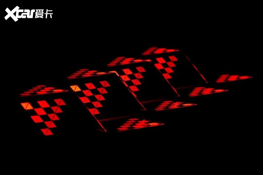

OLED是厚度小于一毫米(0.04英寸)的有机发光二极管。它们的名称源自其制成的有机半导体材料。仅3至4伏的电势就足以使薄层发光。与点光源(例如LED)不同,OLED是面光源。因此,光达到了全新的同质性水平,并且可以分成离散的可调光段。它不需要诸如反射镜和光导之类的光学组件,使OLED单元高效而轻便。OLED尾灯于2016年在奥迪TTRS上首次亮相,每个灯共有12段。2017年的奥迪A8,其段数已经增加到16个。
数字OLED尾灯

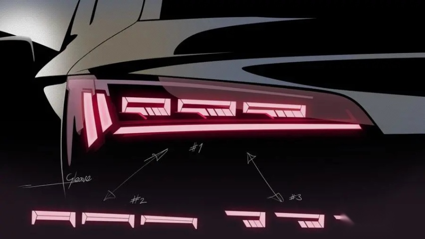

自2020年以来,奥迪一直在Q5使用数字OLED尾灯,并且首次使用一组硬件为客户提供了多种尾灯设计的选择。与TTRS中的OLED尾灯不同,每个照明功能都通过专用线路提供能量,数字OLED尾灯则通过总线系统连接到车载电气系统的控制单元。显然,这样可以实现更多功能。与2016年推出的OLED尾灯相比,该技术具有更多的可离散控制的分段。奥迪Q5的尾灯使用三个面板,每个面板都集成了六个OLED分段。现在可以根据需要激活这些功能,并且亮度可以无限变化。沟通超越了传统的信号发送功能:在Q5中,奥迪首次集成了接近指示功能,用于从后方驶来的交通。
展望未来,具有60多个分段的数字OLED将具有大约十倍数量的可离散控制的分段,这要归功于未来车载电子设备和专门开发的OLED硬件的更高性能水平。除了个性化的车灯设计外,数字OLED还可以用作尾灯照明组件中的指示仪表,因此可以实现汽车到x的沟通。经政府批准,例如,后续车辆的驾驶员可能会收到路面打滑或交通堵塞的预警。由于高精度,极高的对比度和巨大的可变性,尾灯正逐渐演变成显示屏。
前瞻性技术:弹性数字OLED尾灯
尽管数字OLED尾灯仅允许二维集成到灯中,但是用于弹性数字OLED尾灯的新柔韧性基板现在可以首次实现弯曲,促使了三维车灯的设计,增强了它与车身形状融合。因此,可用于个性化照明标志以及与周围环境进行沟通的区域将再次明显变大。即使从各种视角来看,该技术的关键特征-完美的均质性和高对比度-也将得以保留。
