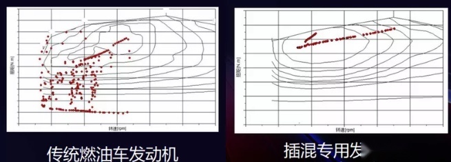

在目前HEV混动系统中,像是丰田的THS和本田的i-MMD都是公认的节油率非常出色的,尤其是本田的i-MMD,其独特的工作逻辑,使得整套混动系统无论是低速拥堵还是高速行驶,都能保持整个系统的高效率:因为内燃机避开了起步时低效率的工作区间,转而由高效率的电机驱动,而在转入中高速匀速行驶的内燃机高效区间后,又由内燃机直接驱动,进而避开电动机的低效区间。
毫无疑问,将发动机运转与行驶驱动解耦、并且合理分配内燃机与电动机的工作区间是混动节能最核心的地方;而如果想要继续实现突破性的混动节能指标,必然要在这一路径上深入发展。

但是在比亚迪的这套耦合系统上,BSG却能够做到将混动专用引擎直接拉到更高的经济转速之后再点火,完全避开内燃机运转的低效区间。而通过放大BSG电机的功率,并引入集成驱动电机的ECVT变速箱,这一点上比亚迪的DM-i做到了绝对创新。
而理念与逻辑创新的第二点,是提高整个系统的综合热效率。因为我们知道损耗内燃机功率的不仅仅是进排气以及冷却损耗,与发动机曲轴连接的压缩机以及各种“泵”其实都在损耗曲轴的转矩(扭矩),泵系的存在必然会降低车辆的综合热效率,升高正常行驶时的油耗。

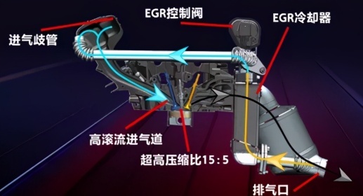

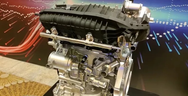

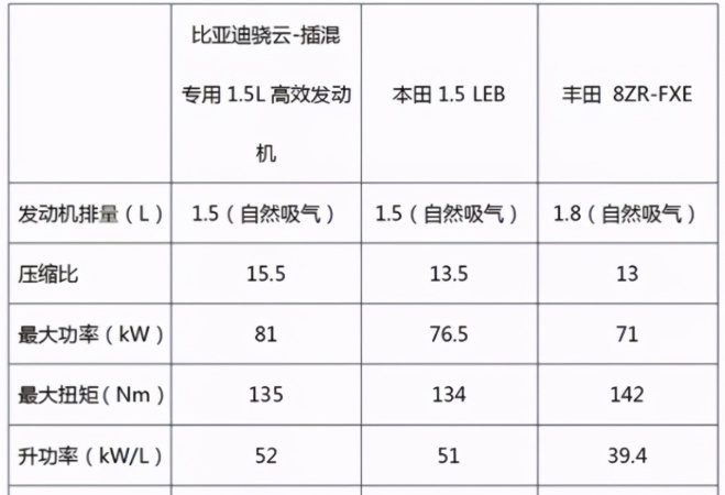

要支撑DM-i一系列的创新逻辑与理念,一定也需要相关的技术革新。而在DM-i系统中,唯一消耗燃油的1.5L骁云混动专用发动机,就是新技术的集大成者。

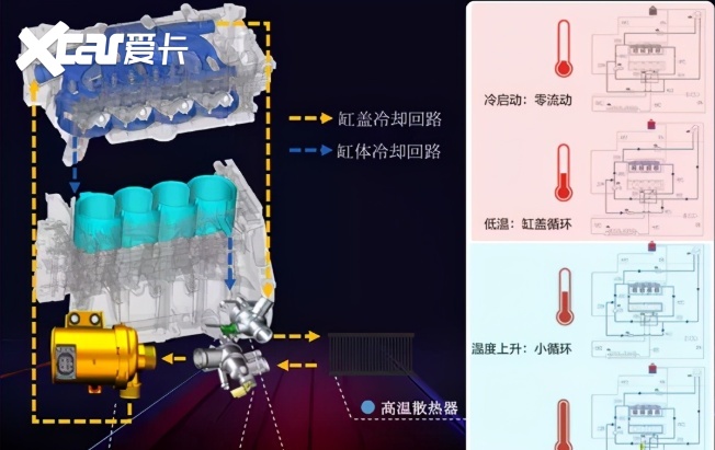

并且为了实现对43%热效率之外剩余热能的高效利用,比亚迪在此前公布的内容中还提到了“双节温器”系统,即保留传统石蜡节温器在缸体部分,同时增加电子节温器在缸盖部分。
而采用双节温器并且将控制系统一分为三的设计就高明很多:冷启动时冷却系统不运行,机体升温效率会很高;低温运行时缸盖单独启动冷却,热能的损耗仍旧会很低;高温时缸盖缸体才会同时冷却,这种一分为三的冷却控制系统,在内燃机中也是独一份了——而且还能通过这种技术做到冷启动少量吸入低温空气,热车是少量吸入高温空气,实现最低的热能损耗。
