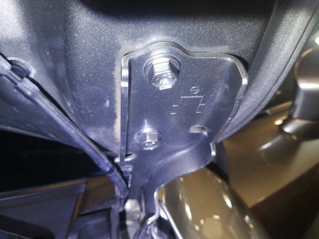

前后保险杠、前面左右两边的叶子板、引擎盖、两侧的车门、后尾门这些都属于车身覆盖件,连接方式很简单,就是螺丝拧上的,要更换就很简单了,把螺丝一拆,换个配件就OK,只要是原厂的,没有太大缺陷,一般对价格也没有太大影响
不就是做个漆吗?二手车这么不值钱?
螺丝连接

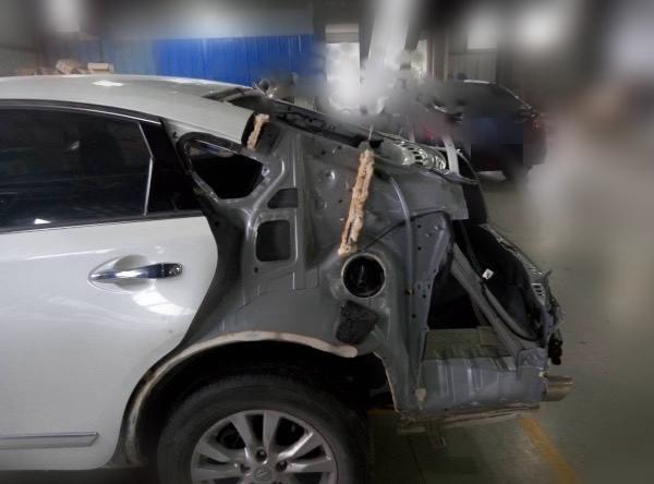

除此之外,有些特殊的就是后翼子板和后围板,其实严格意义上说,这也是覆盖件,主要作用也只是密封而已,但是由于这两个部分和车身是焊接方式连接的,如果要更换,就要涉及到切割修复,所以这两处有更换也是算在事故车范畴,但是这两个部分单纯的更换对车辆使用影响不大,就是折价厉害一些!
不就是做个漆吗?二手车这么不值钱?
后翼子板更换

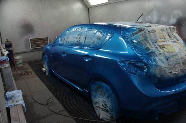

1.漆面修复,前面说过,每辆车基本都不太可能完全避免小擦小挂,漆面修复再所难免,一辆车一两个面做漆太正常不过了,特别是对于二手车而言,但是如果一圈下来全都做过漆了,就算骨架都是完好无损的,价格也会有些折损,为什么?因为这种车要不原车主驾驶技术欠缺,要不就是不爱惜车子,发动机变速箱工况可能也会受到一些影响,所谓"全车漆"指得就是这个,压压价也是正常的!有个比较例外的地方,在二手车行业,很多买家对车顶做漆一般比较忌讳,所以车顶做漆一般也会对价格有一些影响
不就是做个漆吗?二手车这么不值钱?
全车漆

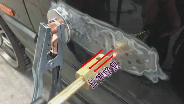

2.钣金修复,就是在遇到严重一些的擦挂或者碰撞时,外面的覆盖件有变形需要进行拉伸矫正,这种往往会刮腻子重新做漆,和单纯的做漆相比,最大的不同是漆面比较厚,这个局部的钣金修复其实也影响不大,基本也压不了太多价,同样的,如果钣金面很多,车况可想而知,不会太好,属于"战损"级,砍价压价也是属于正常情况!
不就是做个漆吗?二手车这么不值钱?
钣金修复

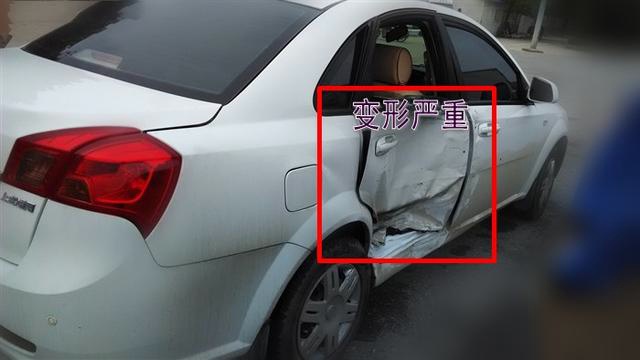

3.变形比较厉害,修复起来比较难,换一个新的配件!后围板和后翼子板刚刚已经说过了,对价格肯定是有影响的,因为更换涉及到切割,特别是后翼子板会切到C柱,但是其他的覆盖件更换就比较简单了,一般螺丝拆掉,换一个新的配件装上就可以了,单纯的个别更换影响也不大,只要是原厂的配件,没有太多缺陷都还是可以接受,不过车门更换的话因为有些配件和原产还是有些差别,密封效果和开关门质感可能会有些差别,对价格还是有一些影响……如果看到覆盖件更换,这个时候最重要的倒不是考虑价格的问题,而是要确定覆盖件里面的骨架部分有没有受损,影响到车身的安全性能!
不就是做个漆吗?二手车这么不值钱?
变形严重
