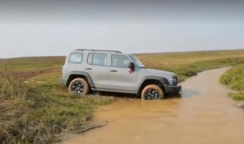

高强度拔河之后前输出轴断裂,公说公有理婆说婆有理!

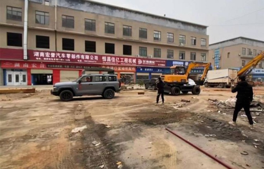

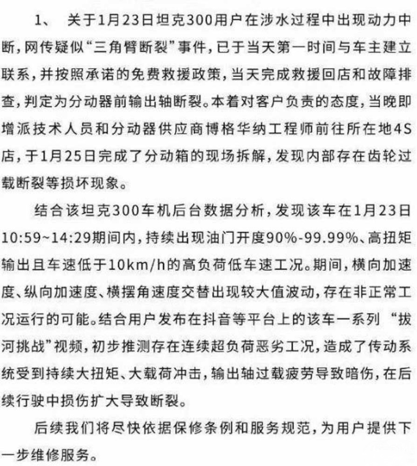

第一件事,就是一名坦克300用户在涉水过程中分动器前输出轴断裂,从照片来看这个小河沟感觉非硬派越野的车都能过去,坦克300就这么乏力?后来经过调查,车主是一位热爱短视频行业的创作者,提车之后分别向各大猎奇小伙们展示了汽车界的“拔河比赛”,你说干牧马人就得了,还和人家挖掘机玩。
看看官方的说法,厂商在调查之后,从波箱的电脑查出这位车主在1月23日10:59到14:29区间,持续出现油门开度90%-99.99%,且车速低于10公里每小时的工况。期间,横纵向加速度,横摆角速度交替出现较大值波动。结合用户的拔河挑战,初步推测是因为拔河造成了传动系统受到持续大扭矩冲击,输出轴过载导致暗伤。
(厂商回应)

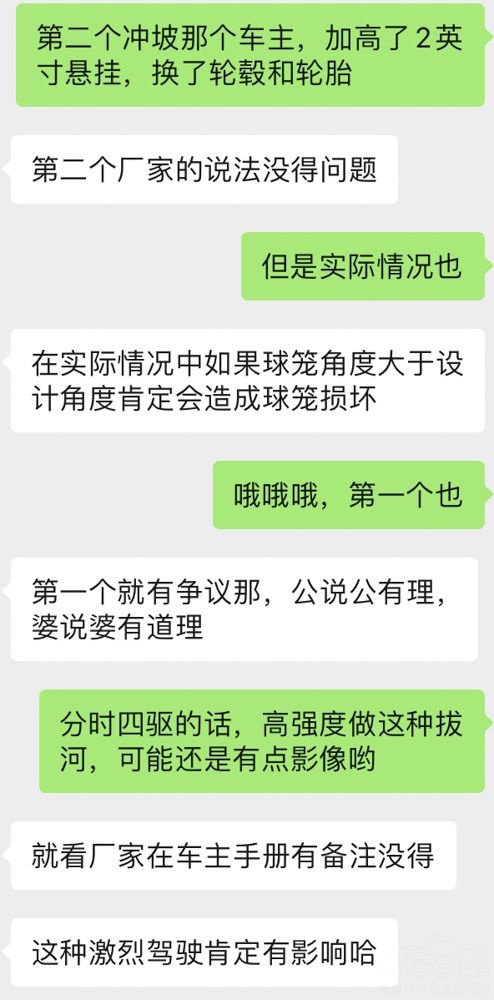

其实越野车之间的拔河,我个人是觉得没有任何意义的,只是图个热闹图个好玩,谁赢谁输和车没关系,你要真想赢换个抓地力好的轮胎车上坐五个胖子比啥都好使。而且长时间拔河对车肯定不好,更别说坦克300搭载的是分时四驱。
(来自和A的聊天记录)
而这件事情,厂家是否在车主手册里面有过备注,告诉车主需要预防?其次,拔完河之后下水,前输出轴断裂,是否为百分之百车主的不恰当操作造成的?那我是车主的话,我还说是你自己质量不到位,也有拔河下来车没事儿的,是你自己的车不耐造。所以这件事情我觉得就是公说公有理婆说婆有理!我们也不做深究。

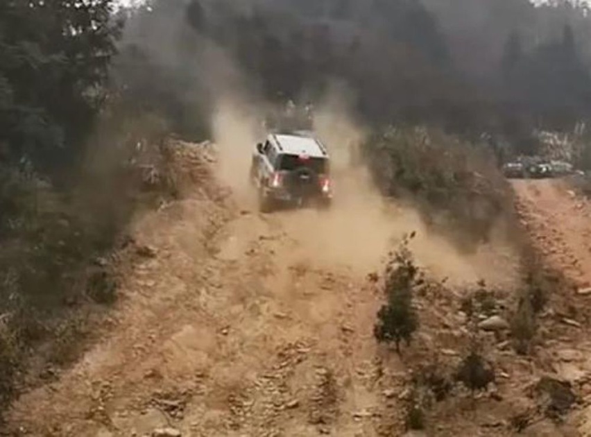

冲坡导致半轴球笼破损,锅还是得改装店的人背!

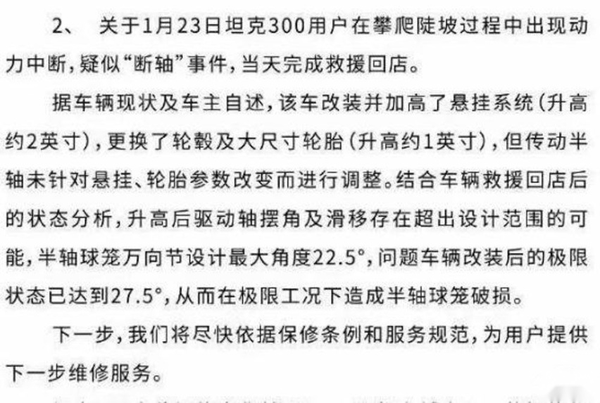

第二件事情,另一位车主,私自改装并且加高了悬挂系统(升高约两英寸),更换了轮毂及大尺寸轮胎(升高约一英寸)。但是传动半轴未针对悬挂、轮胎参数的改变而进行调整,结合车辆救援回店后的状态分析,升高后驱动轴摆角及滑移存在超出设计范围的可能,半轴球笼万向节设计最大角度22.5°,问题车辆改装后的极限状态已达到27.5°。
(厂商回应)
厂商的解释没问题,我们采访的对象也表示如果超出极限状态肯定会破损,这件事情有两个点需要讨论,第一厂商是否在用户手册上进行了注明,如若改装,原厂最大角度为22.5°,请增加限位器?第二点,前面提到的限位器,装上之后能保证不突破最大角度,如果是一个专业的改装厂,有改装常识的,在升高了底盘之后,肯定会装上限位器。

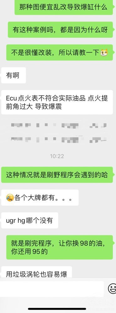

(和B的聊天记录)
和采访对象聊了聊,很多人改车的时候,不听劝,刷完程序之后让他用高标号的油,不用,开着就有爆震。甚至于自己为了节约成本,用便宜的涡轮,乱改什么点火神棍、赛用火花塞,让车出问题。

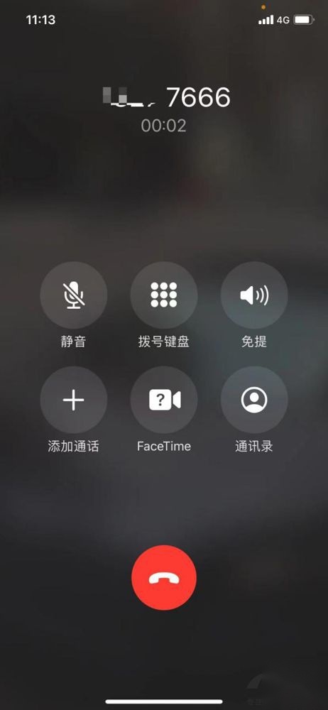

其次,在售后方面我们也进行了电话暗访,4S店的售后不支持帮用户改装,并且也没有官改的方案,如果你在外面私自改装,改装的部分也不享受质保。

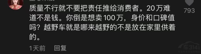

国人的反应匪夷所思,你们到底怎么想的?
其实为什么这件事在网上的舆论这么大,第一点的确是长城的营销过度,站高了之后摔下来肯定疼;第二点就是这台车的确弥补了一个市场空缺,便宜的硬派越野车,寄托了很多人的希望,也有很多人酸;第三点则是我觉得,大家还是对咱们自主品牌的信任不够。
其次网友的确很义愤填膺,说白了就是觉得厂家甩锅。我们先不提这件事情官方的回应如此完美是不是公关手段,也无须追究,不负责任且开个玩笑地说,车和修理师傅相约修理厂,车主和公关相约星巴克(笑笑就好,不要当真!)其实我们更想跟大家聊聊网友们的反应。

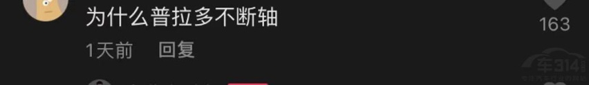

(以上均为该事件内容下网友评论)

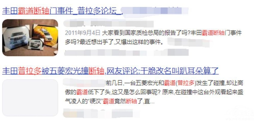

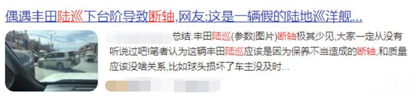

其实现在咱们自主车真不差,长安的蓝鲸NE1.5T高压直喷涡轮增压发动机、长城的柠檬平台、比亚迪刀片电池和超级混动等,都已经做到了不错的水准,但是还有很多人用老的眼光去看咱们的自主品牌。有的人说了,自主品牌是不行呀,你看这个坦克300就出事儿了。那我想说,神吹鬼吹的什么陆地巡洋舰,霸道就好了?
这个事情我就不说了,交给度娘就可以解决。各类键盘侠口中的陆巡和霸道,也出现过断轴,为什么它们断轴就没人黑?
