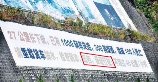

这是云南省玉溪市境内一条高速公路路边的警示标语,这条高速公路叫做昆磨高速,其中有一段27公里连续下坡路,已经有很多车辆在此由于刹车失灵而出事故。这条标语中明确指出要“用低速挡行驶”。虽然只是针对载重货车的,但是足以说明低档位可以提供更大的发动机制动力。
