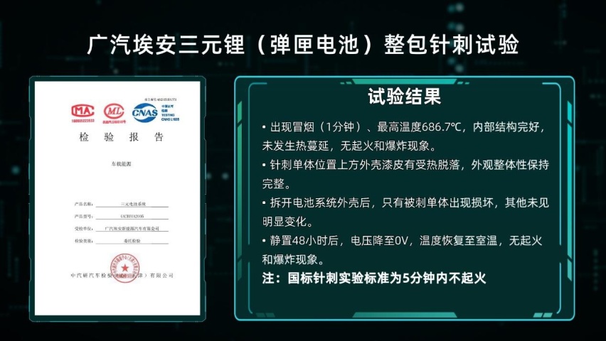

为验证弹匣电池的安全性,中国汽车技术研究中心首席专家、国家电池安全标准起草人之一刘仕强博士带领团队,对搭载了弹匣电池系统安全技术的三元锂电池整包进行了针刺热扩散试验。试验结果显示,广汽埃安的三元锂(弹匣电池)整包在试验过程中热事故信号发出5分钟后,仅出现短暂冒烟,无起火和爆炸现象。静置48小时后,电压降至0V,温度恢复至室温。针刺后只有被刺电芯模块热失控,没有蔓延到其他电芯。打开电池整包,观察内部结构完好。这是行业首次通过三元锂电池整包针刺不起火试验,三元锂电池安全性取得了历史性的突破。

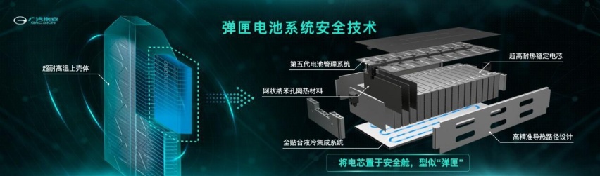

基于“防止电芯内短路,短路后防止热失控,以及热失控后防止热蔓延”的设计思路,弹匣电池采用类似安全舱的设计,可有效阻隔热失控电芯的蔓延、当侦测到电芯电压或温度等出现异常时,自动启动电池速冷降温系统为电池降温。

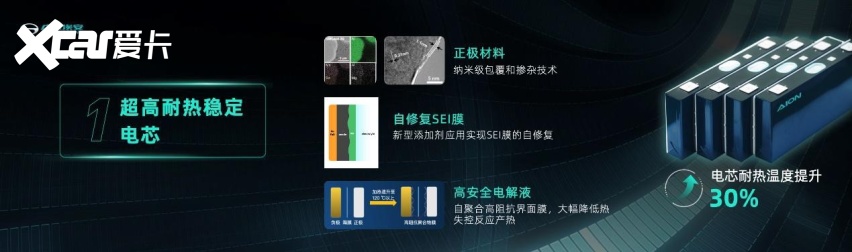

一、超高耐热稳定的电芯。电芯通过正极材料的纳米级包覆及掺杂技术的应用,能有效提升热稳定性,防止热失控;电解液新型添加剂的应用实现了SEI膜的自修复,从而改善电芯寿命,降低电芯短路风险;高安全电解液,通过特殊电解液添加剂,在加热至120℃以上时,在活性材料表面自发聚合形成高阻抗特性聚合物膜,大幅降低热失控反应产热。这些关键技术的应用,使电芯的耐热温度提升了30%。

二、超强隔热的电池安全舱。通过网状纳米孔隔热材料和耐高温上壳体,弹匣电池构筑了超强隔热的安全舱,最终实现三元锂电芯热失控不蔓延至相邻电芯。同时,电池包上壳体能耐温1400℃以上,从而有效保护电池整包。

三、极速降温的速冷系统。通过全贴合液冷系统、高速散热通道、高精准的导热路径的设计,弹匣电池实现了散热面积提升40%,散热效率提升30%,有效防止热蔓延。
