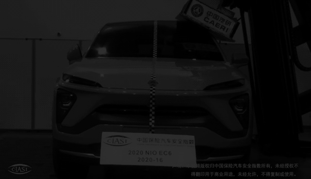

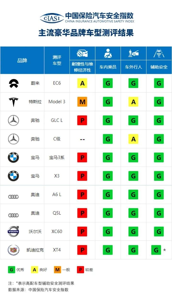

除此之外,还有的就是搭载着电池的电动车在发生事故时能够充分的保证成员安全?今年一月份,中保研发布了蔚来EC6的碰撞结果,它交出了非常出色的成绩单:车内成员、车外行人、辅助安全均获G级(优秀)评分,耐撞性与维修经济性也获得了A级(良好)的评价。

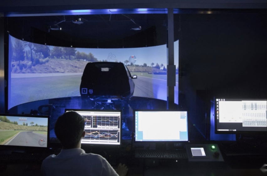

整个实验中心最值得注意的就是由九自由度驾驶模拟器、仿真系统、视景系统等辅助设施组成的驾驶体验仿真模拟平台,可以进行驾驶员在环的车辆性能评价与各类车载系统的验证。蔚来也是亚洲首个,国内唯一拥有该结构形式模拟平台的整车企业。

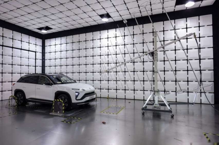

另外,第二试验中心还拥有包括网络实验室、整车电子集成实验室、子系统实验室、FOTA实验室、车辆数据监控中心、信息娱系统实验室在内的软件试验室。
通过国内领先的整车级别硬件在环测试系统,对实车环境及不同驾驶场景进行仿真及测试,在无实车的情况下就能对大部分电子电气进行功能检测,从而提升测试验证效率,满足迭代开发验证。

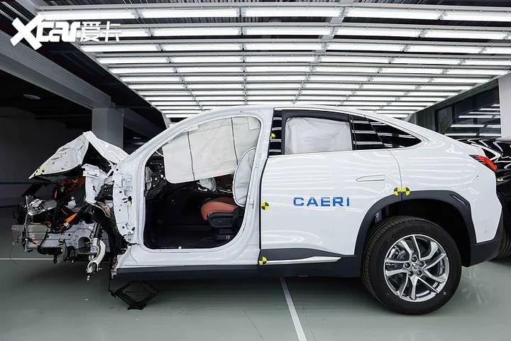

此次的参观,我们也见到了在中保研碰撞测试中的三辆EC6车型。蔚来汽车这家企业在管理上是跟传统汽车企业有很大区别的,在车辆安全上面,蔚来组建了专门的安全委员会,在机制和流程上保证车辆最终能有安全的表现。

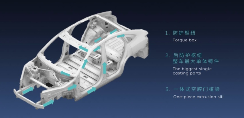

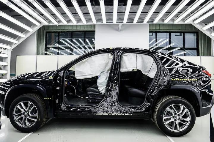

以EC6为例,采用了正向研发的纯电专属平台,整体采用安全笼状结构,全铝车身设计不仅实现了轻量化也提供了出色的车身抗扭刚度。并且在设计之初就考虑到了安全性这一问题,将绝大多数的高压部件和三电系统布置在了不变形区域。同时电池组置于车辆底部,有效降低重心的同时,有效避免了碰撞对其造成的伤害。

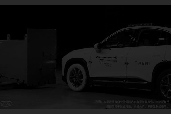

车身高强度部位使用6系铝材料,纵梁等核心部件则使用7系铝,以保证优秀的车身强度。在正面25%偏置碰撞测试中,名为Torque Box防护枢纽的装置起到了重要作用。
它采用立体格形设计,使用高压铝铸造工艺制造的它有良好的抗冲击力,在与同样强度的雪撬板、门槛梁、A柱分别连接后,将碰撞力分散到车辆后部以及非碰撞侧,进而保障乘员舱及电池仓的不变形。同时配合前安全气囊和侧面气帘,充分保护好驾驶员的头部安全。

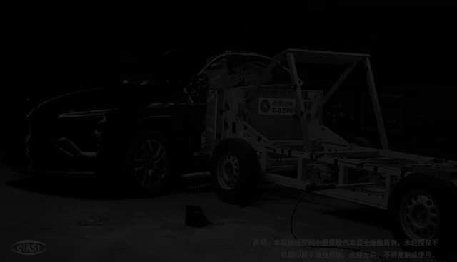

侧面碰撞时,碰撞力通过加强横梁向外传递,保证了车身不被过度入侵,使成员有着足够的安全空间,并且电池组在碰撞时也能够通过安全梁进行保护,不会受到变形的影响。

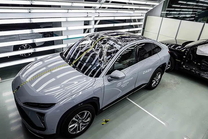

在车顶强度测试中,EC6其顶部在127mm变形距离内,能够承受超过10吨的压力,这是因为EC6在关键部位都进行了强化处理。EC6对关键部位如B柱,上A柱,前顶横梁做了强化设计,并采用高强度铝合金材料,同时用SPR,FDS,激光焊,结构胶等先进的连接工艺,使得EC6能够以较小的变形抵抗超过10吨的外力。

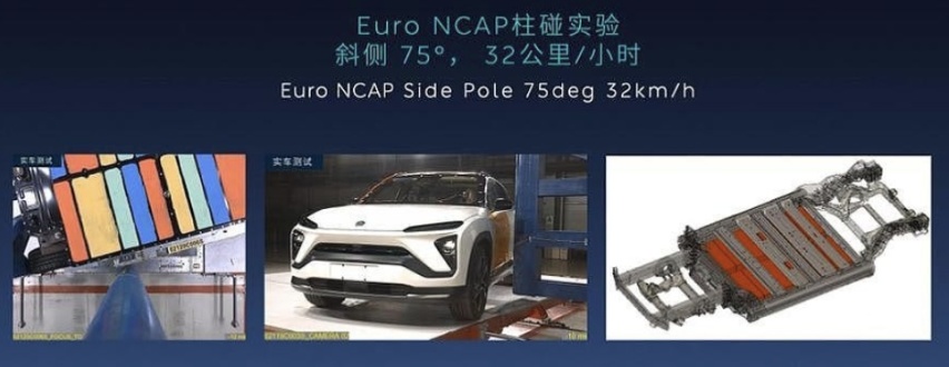

很多汽车事故发生时,车辆滑移撞树往往会造成更多的人身伤亡,蔚来在开发过程中引入了欧洲的这项测试,以改进蔚来EC6等车型的安全表现。
