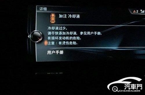

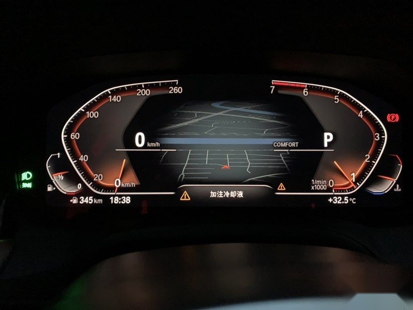

虽然夺得了2020年度豪华中型车销量冠军,但宝马3系的产品质量并不让人省心。汽车门网的数据显示,2020年8月,宝马3系的发动机投诉指数陡然升高,9月份投诉指数达到了顶点。这回,发动机漏防冻液再次成了罪魁祸首。

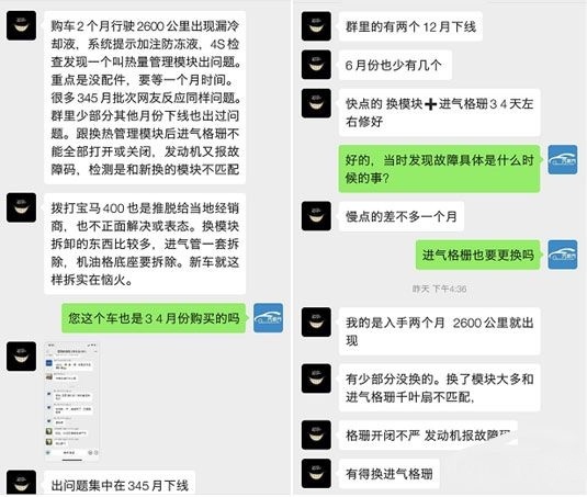

很多车主反映,入手不到半年宝马3系新车就出现发动机漏防冻液问题,有的车辆2600多公里时问题便出现。从车主反馈来看,问题车型都出现在2019年底至2020年前半年生产的G28宝马3系搭载的B48发动机。其中,2020年3、4月生产的车型投诉率最高。
出现问题后,有车主将车辆送至4S店检测。4S店表示,防冻液泄露的原因是发动机热管理模块内的密封圈损坏导致。宝马4S店的解决方案是更换热管理模块。
面对问题的大面积爆发,一位华晨宝马内部人士疑似通过媒体对该事件做出了回应。
华晨宝马在回应中确认,新3系防冻液泄露为热管理模块内的密封圈损坏所致,后续生产的新3系其中热管理模块已经采用了最新的技术改进型模块,消费者不用担心防冻液会再次泄露。华晨宝马还表示,将对问题车辆进行免费更换,更换的部件为技术改进后的新型热管理模块。
问题是,更换热管理模块非常麻烦,需要将进气管等多个配件一并拆除。如果冷却液已经进入发动机内,还需要将更换机油底壳。即便如此,由于该管理模块为进口件,更换模块需要等1个月。
更糟心的是,更换热管理模块后又会出现新问题。很多车主反映,更换热管理模块后虽然冷却液泄露问题消失,但新模块和进气格栅千叶扇不匹配,致使格栅开闭不严,发动机报故障码,因此还需要更换进气格栅。

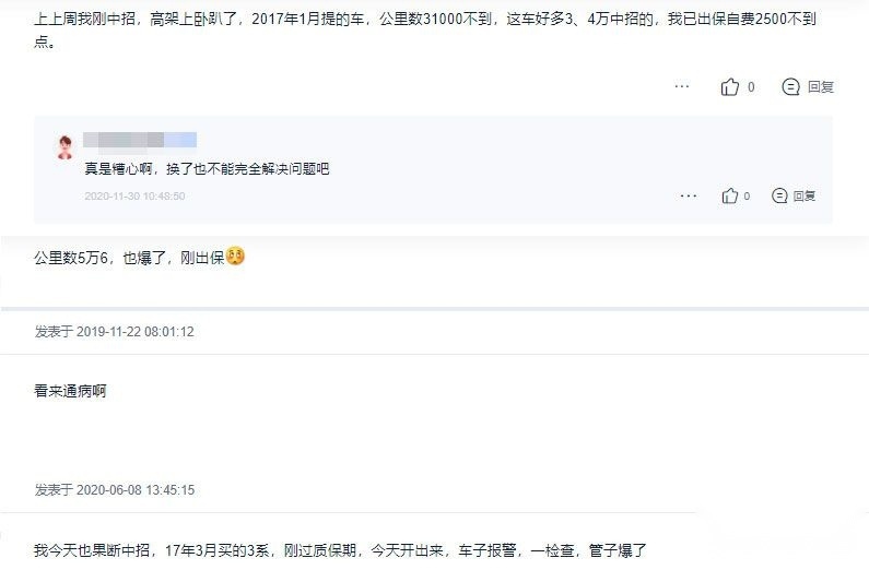

值得一提的是,宝马3系的发动机漏防冻液问题由来已久。由于B48 2.0T发动机循环软管接口容易断裂,上一代F35宝马3系的发动机漏防冻液问题就一直不断,至今问题已经存在了多年。
据了解,F35代车型的水循环管为欧标,由可降解塑料制成,而且处于悬空姿态,因而寿命较短,容易断裂。从车主的反馈来看,很多车辆行驶到3、4万公里之后,循环软管断裂问题就会出现。然而此时的车辆多已出保,需要自费更换配件。笔者查知,更换管路的费用至少需要1200元,甚至有车主的更换费用近2500元。
多年来,很多深受发动机漏防冻液困扰的F35宝马3系车主都一直在通过厂商客服沟通,并通过各类三方平台进行投诉。然而,厂商客服一般都会敷衍了事地将问题推给经销商。宝马3系车主对此甚至已经见怪不怪。面对持续多年的车主质疑和投诉,华晨宝马一直未作出回应。
