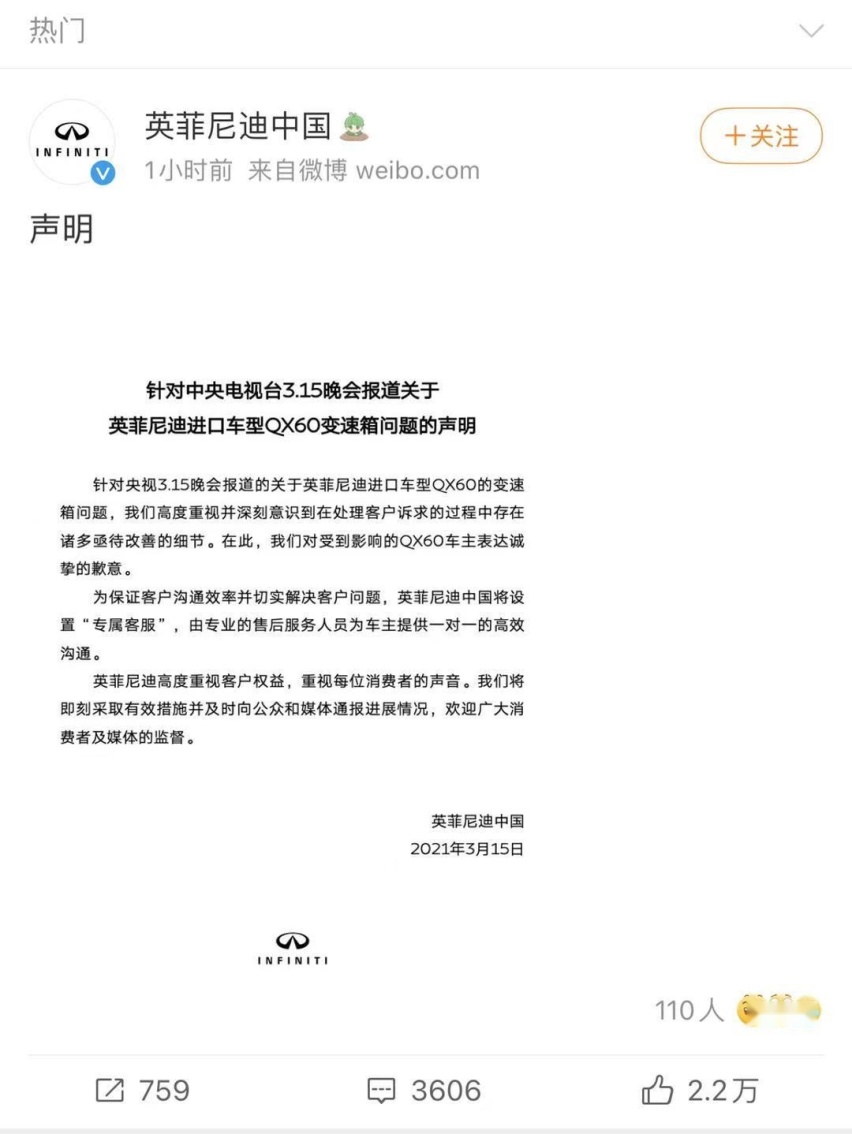

在3.15晚会上,英菲尼迪的QX60可谓“一炮而红”,其搭载的CVT变速箱因频繁顿挫和严重故障被央视3.15所曝光,目前英菲尼迪官方已经在社交媒体平台给出了回应,“英菲尼迪致歉”话题迅速登上热搜,车主和网友在评论区各抒己见,那么QX60的CVT变速箱为何会出现这种问题?这是新出现的问题还是历史遗留?作为英菲尼迪母公司,销量更大的日产品牌有哪款车搭载了与QX60相同的CVT变速箱?今天我们选车侦探就从技术角度来详细分析。

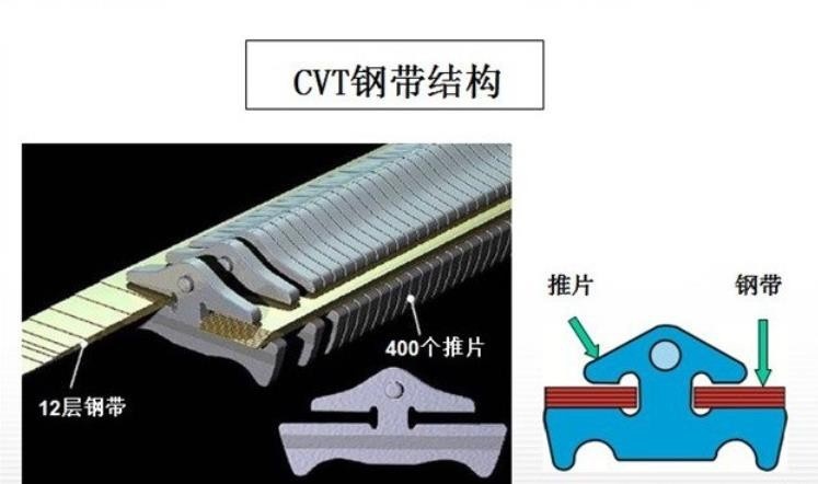

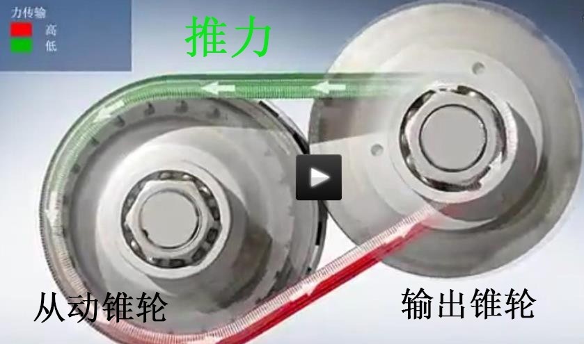

到中期改款时,日产为英菲尼迪QX60升级了变速箱,QX60也变成一台只有混合动力的SUV,因为变速箱内部代号变为CVT8 HYBRID,相比CVT8,新变速箱最大的升级是将用于传动的钢带改成了链条,钢带式CVT成本低,钢带上的推片横向排量,从输出锥轮到从动锥轮靠推力,密集排列的推片推动锥轮上半部分,接触面大,对锥轮的冲击小,相对稳定;链条式CVT则采用纵向排列的链片,主要靠拉力,力量作用于整个从动锥轮,因此链条能承受更大的扭矩,就英菲尼迪QX60来说显然需要可以承受大扭矩的CVT,看似问题得到了解决。

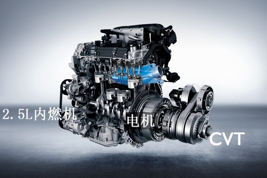

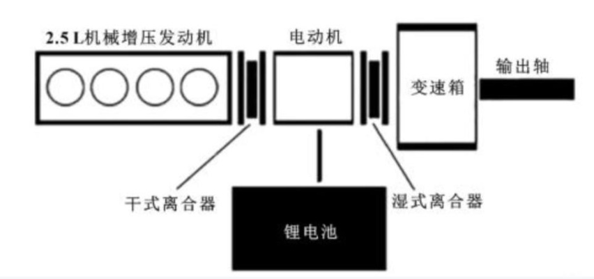

就像前文所述,QX60目前只保留了混合动力车型,原有的3.5L自吸V6车型停产,新车型搭载由2.5L机械增压四缸发动机和电机组成的一套混动系统,按照官方的描述,CVT8 HYBRID可以承受的最大扭矩是380Nm,这要比普通的日产CVT高出很多,但对于混合动力车型来说,这样的扭矩上限承受能力显然不够用,要知道,仅仅这台2.5L机械增压发动机峰值扭矩就达到330Nm,而在变速箱的钟形罩内,与内燃机连接的地方,还放置有一台电机,这台电机虽然只有20马力,但高爆发力的电机扭矩高达160Nm!而电机的扭矩只要在踩下踏板的那一刻会全面释放,没有任何迟滞。
英菲尼迪Qx60变速箱故障分析 日产捷特科CVT变速箱怎么样

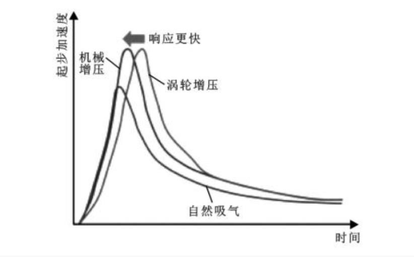

同时,机械增压发动机由内燃机本身消耗功率带动增压器,不像涡轮增压发动机需要废气吹来进入工作区间,因此机械增压发动机的爆发力十足,如果在混动模式下,两个离合器接合,起步或者加速时,混合动力的扭矩可以迅速达到490Nm。这远远超出了CVT8 HYBRID的承受范围,如果钢链被过度拉扯,长时间会造成过度磨损,变速箱顿挫、打滑,甚至高速出现动力缺失的现象,这与315曝光的问题完全相同。
