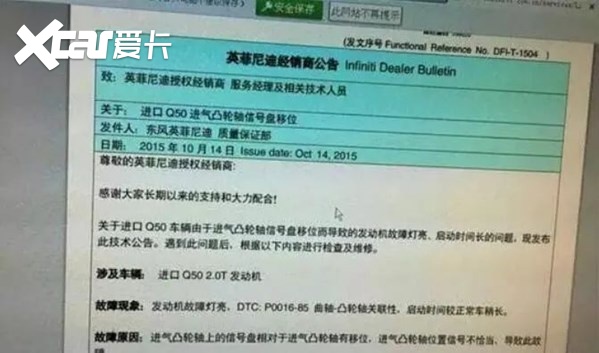

实际上在2015年,英菲尼迪(中国)就已经发现了这个问题,并且向经销商发布了技术公告,表示要对该M274发动机进行检查和维修。但不论是早期的进口版还是后来的国产版,又有多少车主是真正经过这个检测和维修呢?直到现在,投诉量依然加剧,而东风英菲尼迪则是继续保持冷静。当然了,除了M274发动机的问题,对于其他的技术问题,显然东风英菲尼迪也并没有给出明确的答复。
