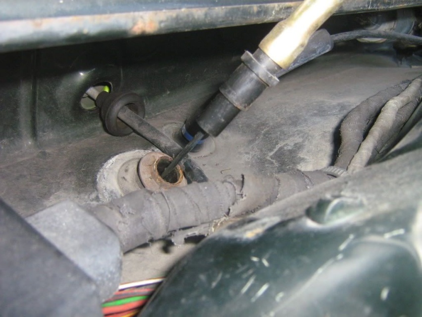

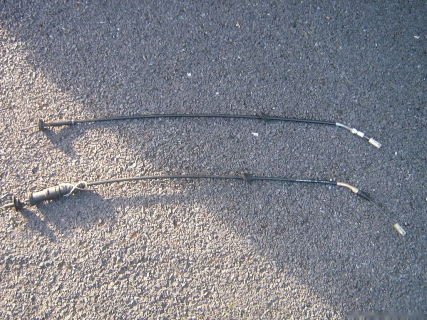

这是拉线式离合器的专利故障,离合器拉线损坏导致摩擦阻力增加,离合器踏板变重。出现这种情况我建议直接更换,不建议注油润滑。因为离合器拉线内部一般是尼龙衬套,尼龙的摩擦系数本来就不高,正常情况下是不会产生太大阻力的,而一旦产生很大的阻力多半是尼龙衬套磨损或者脱落,注油或许可以缓解,但很难恢复到正常水平。

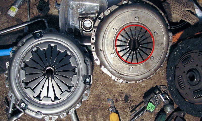

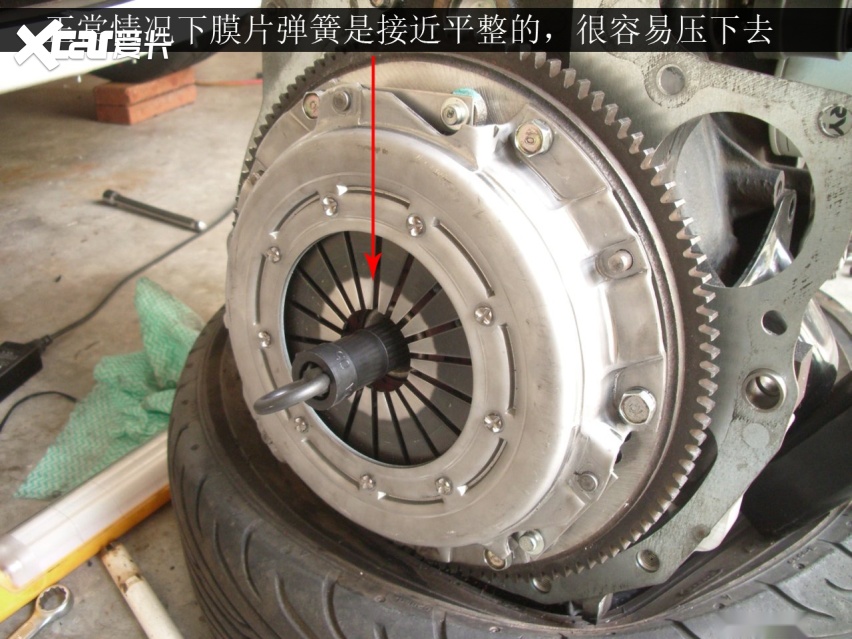

离合器片被压盘和飞轮夹在中间,而提供夹紧力的正是压盘的膜片弹簧。离合器片越厚,膜片弹簧变形量越小,越容易被离合器踏板驱动。而离合片越薄,膜片弹簧变形量越大,想驱动它就要用更大的力气。比如上图,正常情况下离合器片足够厚的时候膜片弹簧平面几乎是平的,很容易被压下去。
而上面这张图中可以看到膜片弹簧整体向外翻出很多,变形量更大,这样在踩离合时你就需要用更大的力气。

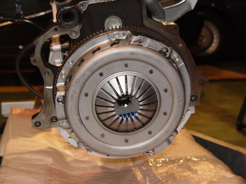

踩离合时膜片弹簧要和分离轴承接触,所以膜片弹簧是最容易磨损的。如果膜片弹簧磨损就容易导致踩离合时弹簧受力不均匀。而膜片弹簧是一个整体,受力均匀时分离阻力最小,而受力不均匀时阻力就非常大。

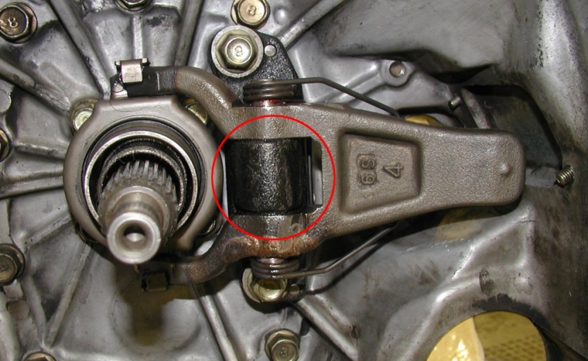

拨叉转轴松旷会导致踩离合时拨叉对分离轴承的压力不均匀,从而导致分离轴承对膜片弹簧的压力不均匀,而前面已经说过了,膜片弹簧在均匀受力的情况下阻力是最小的,受力不均匀了阻力肯定会增加。
