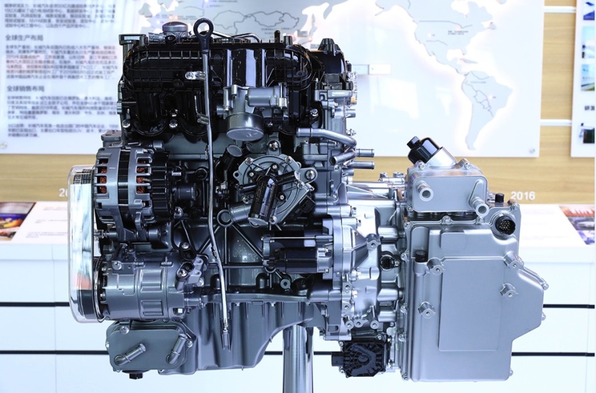

长城汽车是国产品牌里少有的、能同时在发动机和变速箱两个领域都有建树的车企。此前长城汽车自研的4B15和4C20发动机,以及 7速湿式DCT变速箱,都分别拿到过“中国心十佳”和“世界十佳变速箱”两个奖项。不过本文谈的重点,是长城汽车去年7月发布的4N20引擎和9DCT变速箱。

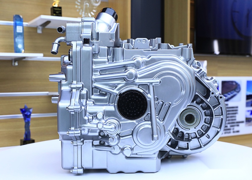

这款9DCT不仅是全球首款横置9速变速箱(横置就意味能适配很多车型),而且集成度高、体积小(体积比长城汽车现在用的7DCT还小),紧凑型低端车也能装备。而且在挡位增加到9挡之后,1挡齿比达17.556,2挡齿比为12.685,3挡齿比为9.503,挡位间差距缩小,换挡平顺性更为出色。传递效率提升了3.5%,油耗降低了7%。最关键的是,这套9DCT的成本相比7DCT基本无增加。无论从成本考量还是适配车型,这台9DCT可以全面普及到长城汽车旗下车型。这意味着只要时机合适,长城汽车就能大踏步的进入9DCT时代。

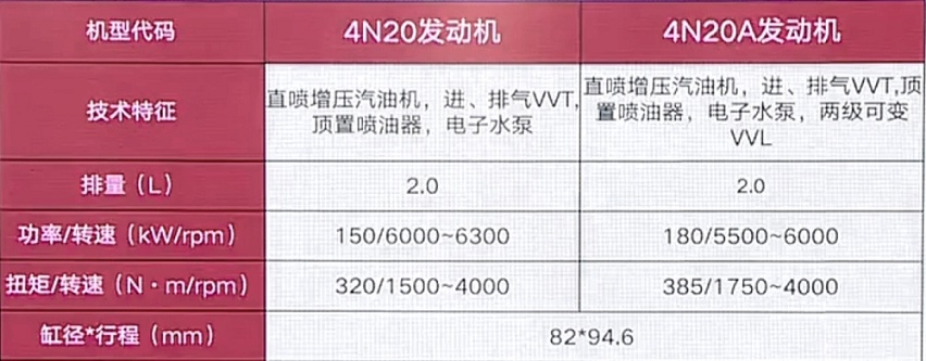

2.0T发动机是目前家用车领域动力引擎的金字塔尖。而长城汽车的这台4N20是新技术的集大成者。借助电子水泵、350bar中置直喷燃油系统、两段式VVL气门升程、米勒循环等先进技术的应用,这台4N20发动机热效率能达到38.3%。妥妥的国际领先水准。
和宝马的B48与大众的EA888相似,它可以提供高中低三种功率版本。从前期发布的两个版本来看,其最大输出、扭矩爆发区间,碾压日韩没问题,和大众与奔驰的2.0T高功率相当。此外,12:1的超高压缩比也证明了这款发动机在强化燃烧方面的实力。相比而言,本田K20C3为9.8,丰田、福特、FCA均为10,宝马B48为11,大众EA888也只有11.7。

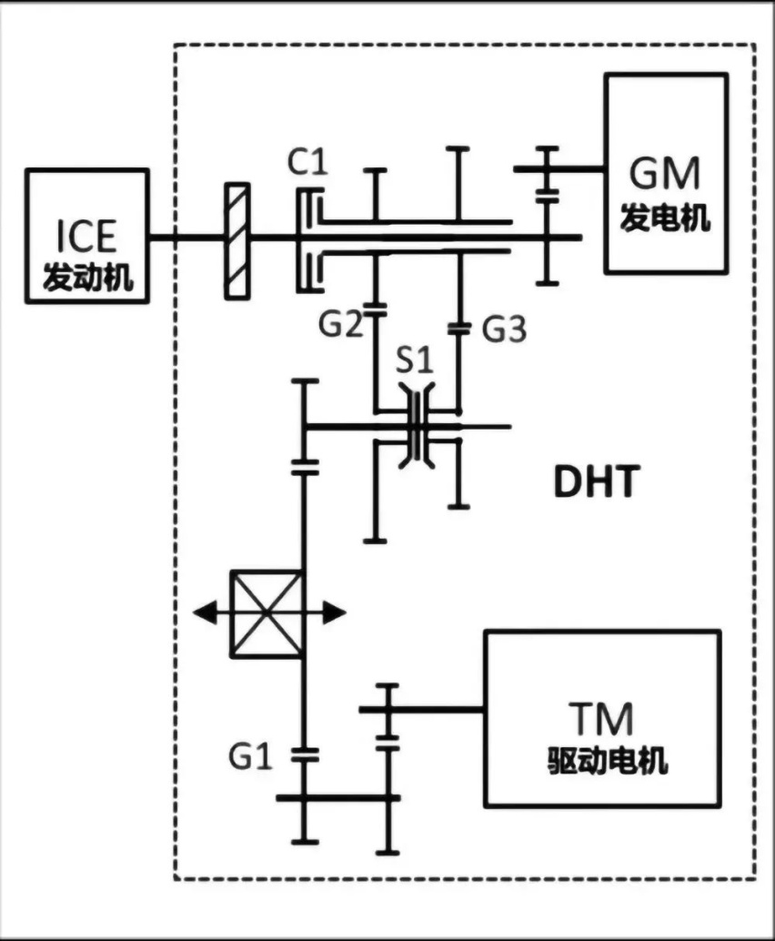

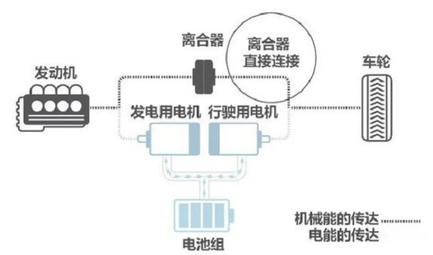

长城汽车和比亚迪一样,都是走类似本田混动的串并联式技术路线,结构上比较相似。但是它们都比本田混动领先的地方在于:本田采用的是同轴结构,发电机和电动机在同一轴心上,而长城和比亚迪则都采用的是双轴设计。
如下图,长城汽车柠檬混动DHT发电机和电动机分布在两个轴上。这样布局的好处,是比同轴布局大大节省了横向空间。而对发动机舱来说,横向空间是很珍贵的。
▲长城汽车的DHT,发电机和驱动电机不在同一条轴上,节省了横向空间
▲本田i-MMD的结构简图,发电机和驱动电机在同一轴上
双轴布局带来的直接好处是,柠檬混动系统可以匹配大功率驱动电机。目前柠檬混动提供100kW、130kW两种常用电机版本,甚至还能在此基础上加一套P4电机,组合出一套高性能版本。同时,DHT混动模块总成的尺寸又很小,甚至比传统DCT双离合变速箱缩小了50%以上。这让这套高功率的混动系统匹配小型车,成为现实。

同时,长城汽车又比比亚迪高明的一个地方在于:DHT开创性的采用了两挡变速机构(也可理解为变速箱),两挡变速机构用来控制发动机的输出,相比单级减速,相当于多了一套换挡机构,发动机的输出会更高效、更经济。体现在驾驶中,发动机直驱就有经济挡、动力挡可选,分别应对平稳巡航和中途加速,实现类似于燃油车的“换挡”。
