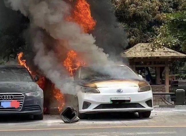

作为新能源汽车里面成本最高,同时也是最娇弱的部件,很多人会在选车的适合会关注动力电池的安全性。事实上,大部分新能源汽车的自燃事故,也跟电池密切相关。要想彻底解决电池的安全性问题,还并非一朝一夕的事儿。除了安全性之外,厂家必须要考虑到成本、续航以及耐高低温、震动、湿度、盐雾等等因素,所以市面上尽管出现了不同的技术流,他们也都在努力的补足短板。

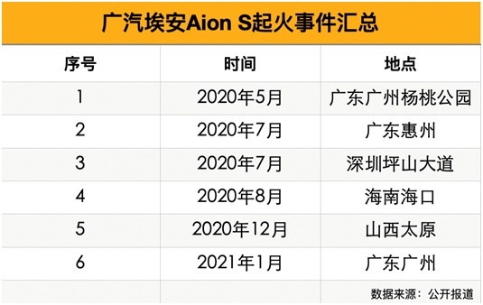

对于广汽埃安来说,汽车自燃问题首当其冲。我们此前在《八个月燃了六台车 新能源汽车埃安S能否走出困境?》等文章中已经指出,广汽埃安 S配备的三元锂电池很不靠谱。随后,广汽埃安在本月份发布了他们的解决方案:弹匣电池。

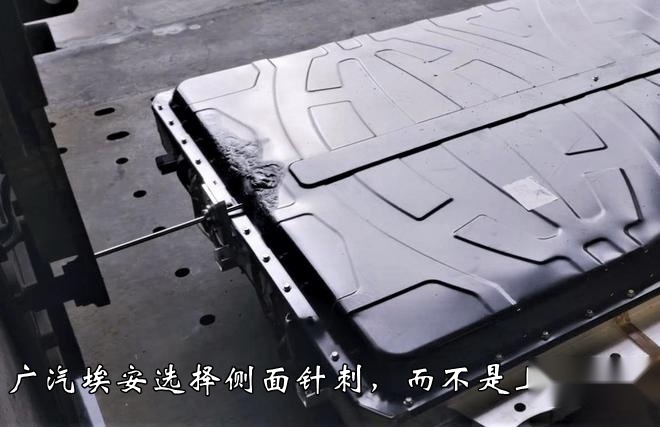

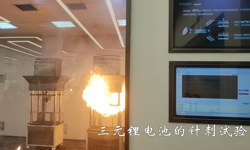

从厂家的公开试验来看,广汽埃安的动力电池采用了一种不同寻常的针刺方式,它没有采用上下穿刺的办法,而是从侧面扎入了钢针。此前,比亚迪的刀片电池是将钢针直接扎透,而宁德时代也是选择了上下穿刺的办法。通过对极端状况的直观模拟,他们想用这种方式来证明电池在极端的时候依然有不错的安全性。
通常情况下,新能源汽车的电池组布设在乘客舱下方的车辆底部,其四周除了粗壮的框架之外,还有前后防撞支架和发动机舱作为缓冲的。也就是说,新能源汽车的车底会相对恶劣,所以宁德时代的第一次针刺试验才会出现钢针戳断的情景,就是因为宁德时代很看重车底的安全性。广汽埃安就不一样了,他们试验的钢针从侧面轻松扎入,广汽埃安是想证明它的侧面更脆弱,更不耐撞?
不敢扎透的电池包有什么安全性可言?

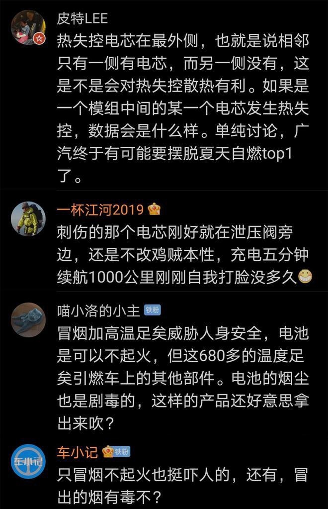

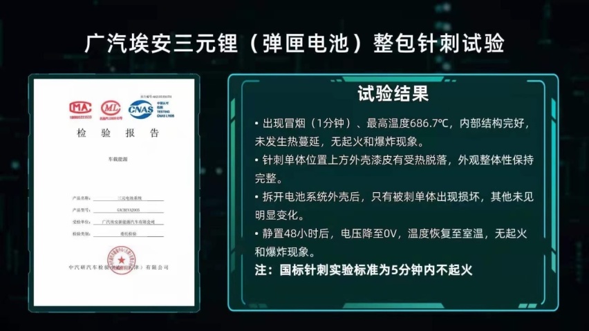

对于吃瓜群众来说,针刺试验当然是拿针来戳,戳就戳吧,你能不能戳个透心凉,心飞扬呢?那可不行,刘仕强带领的团队的确将钢针扎入了弹匣电池的的电池包,但是从整个试验来看,MYAUTO真的无法判断整个钢针扎进电池单体究竟是一个毫米、十个毫米还是万分之一毫米,也就是说只要扎到冒烟,它的针可能就不再进去了,这也说明三元锂电池弹匣的电芯本身就是个破点皮就会变得很危险的玩意儿。
而这个替广汽埃安站台的刘仕强,恰好就是新国标的起草人之一。今年一月份实行的新国标,直接取消了单体电池试验,这从根本上避免了穿刺试验可能引发的恶果。似乎,鸵鸟将头埋进了沙子,危险就会立即消失。所以,如果有人跟我讲他读书比我多,不会骗人的话,我会大概率的想到这么一个专家和他所站台的广汽埃安。
自证清白还是自欺欺人?

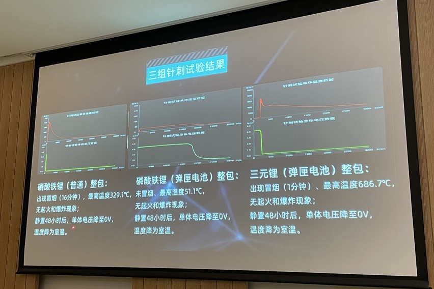

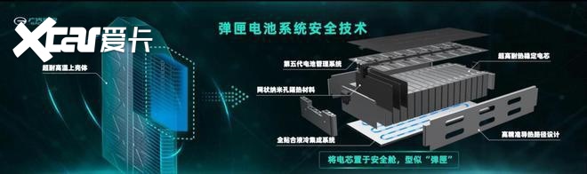

有人说,既然从今年1月1日实施的新国标已经不再要求对单体电芯进行针刺测试,通过热扩散的防护和控制的方式一样可以保障电池的安全。广汽埃安的这次试验当然是符合标准的,从试验来看,通过全贴合也冷集成系统和高效的散热通道及导热路径设计似乎一样可以保障电池的安全性。但事实上,通过物理隔断以及降温措施来保障电芯安全并非广汽埃安的发明创造,而是所有厂家都会想到的问题。既然电芯可以分成一块一块的,但如果散热真的有那么高效的话,那么686度的高温就不应该存在了。通常,电池出现针刺试验所模拟的场景,也是车辆在发生严重车祸的时候,这时候电池的安全性不仅仅关乎车内人员的逃生时间,也包括救援人员的安全。

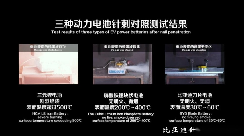

所以比亚迪选择了更安全的磷酸铁锂,而它升级形态的刀片电池本质上也是会冒烟但不会爆燃的磷酸铁锂电池。同样的,为了实现电芯的安全性,特斯拉和小鹏也在转向不使用镍或钴的动力电池。
就针刺试验本身来说,比亚迪的刀片电池在与宁德时代的撕逼中大获全胜,而广汽埃安的弹匣电池试验,似乎还比不上宁德时代去年玩剩下的那点东西。MYAUTO认为,事关生命安全的东西应该足够的科学和严肃,这种过家家似的针刺试验,我还是劝你善良一点吧!
