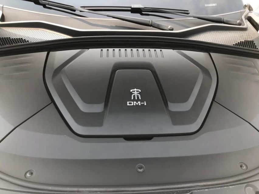

从技术理论上来说,比亚迪的DM-i也不复杂。插混的它采用骁云专用1.5L发动机、EHS电混系统以及DM-i超级混动专用功率型刀片电池。
其中,1.5升发动机最大功率81kW/6000rpm,最大扭矩135Nm/4500rpm,阿特金森循环的它采用压缩比高达15.5,而且比亚迪声称热效率达到惊人的43.04%。不必对以上数据纠结,因为在实际体验中,发动机几乎都维持在最佳工作状态,或者,压根就不工作。
至于EHS电混系统,就是采用超高转速双电机,一台发电机,一台驱动电机,而其转速达到了16000rpm,其它特点还包括诸如体积小,功率高。另外,就是我们熟悉的磷酸铁锂的刀片电池,只不过,这里是针对DM-i专用的功率型刀片电池。
宋PLUS DM-i有两个版本,分别是纯电续航51公里以及110公里两种。区别是,刀片电池容量一个是8.3 kWh,一个是18.3 kWh;而电机性能一个是132 kW、316 Nm以及145 kW 、325Nm。
注意,即便是110公里版本,其综合最大功率也“只是”173kW,百公里加速数据也不那么具有此前比亚迪的特色——也就是7.9s而已。从这里可以看出,比亚迪终于自信了,因为放弃了加速能力癖好,不再疯狂追求对生活意义不大的数字了。

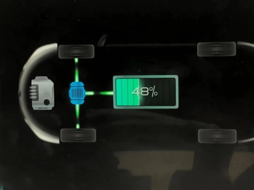

而且即便发动机介入,我也是因为在刻意制造条件,并且关注能量流动动态图,也才知道发动机出手帮忙了。至于阿特金森?如果不是我一直关心着它,我完全不相信这台1.5升采用的是这个循环,在噪声上,它与丰田上的太大相径庭了。

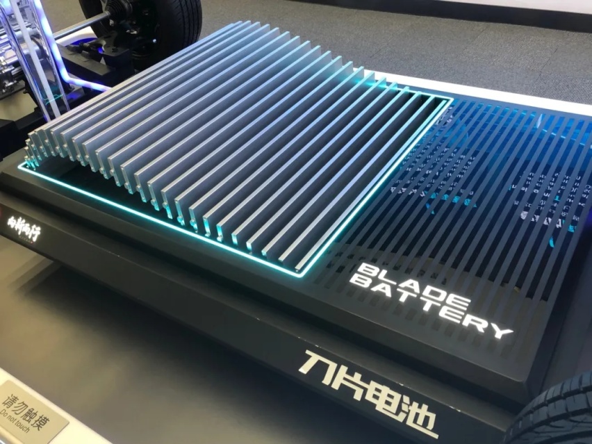

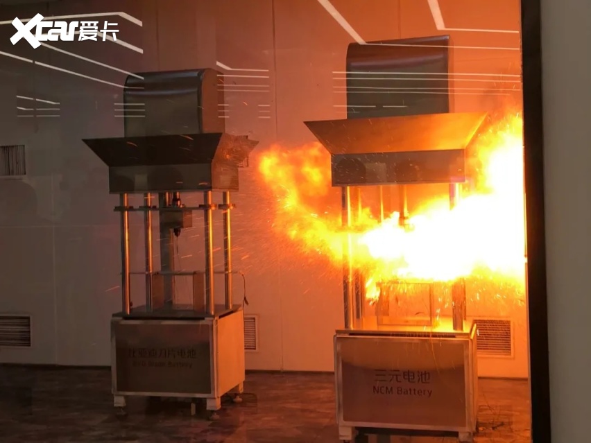

现场观看了电池的针刺实验。因为实验方的原因,我在此不直接下结论,哪怕是亲眼所见。但是,可以说,当真正看到三元锂电池在遭到破坏时,极短时间内所爆发出来的能量,特别是通过火焰的视觉,声音的听觉,还是很震撼的——千万不要想着划火柴,一秒中内就要做出决定,财物肯定是别在乎了。

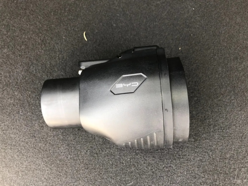

比亚迪为DM-i额外配备的转接头,这就意味着可以使用直流快充,我记得插混能快充的貌似只有路虎。但是注意,这个转换接口仅仅配备给110公里版本,而且,我不建议51公里版本使用,同时也不建议车主通过其它渠道自己配备。
