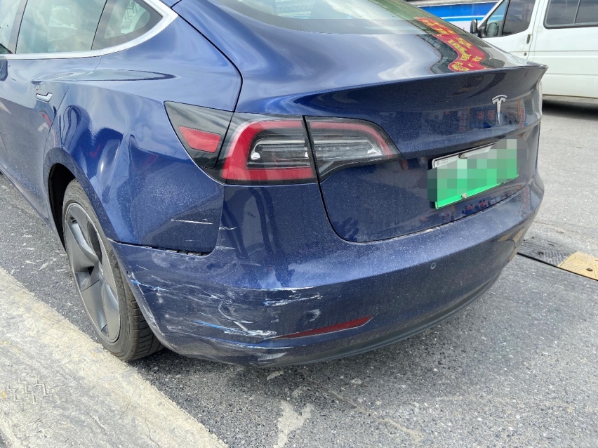

作为刮蹭事故中的易损件,翼子板维修更换在所难免,根据翼子板材料和连接方式的不同,会采用不同的维修方式。如今许多高档车型采用铝合金车身(包括铝制覆盖件),限于此材料的塑性和可焊性偏低等特点,铝合金材质的翼子板往往是通过铆钉铆接在车身上的,因此维修时也需要先拆开铆钉,然后对更换的板件部分重新铆接或结构胶粘接才能修复。所以,对于这种类型的车辆来说,拆除翼子板的更换只是常规维修手段。就此,中国汽车流通协会也做过相关有关说明,叶子板更换或维修并不涉及车身结构部件,不影响车身整体的强度、刚性,更换后不会对车辆安全性能产生影响。
很多人谈“切割”色变,给了二手车商利用消费者不懂汽车维修知识的压价机会,实际上这是个伪概念。车辆叶子板的维修中一般无须切割,所谓的“切割”也是少数车型为了方便取下旧叶子板对板子本身作切口以创造工作界面,根本不会碰到车辆的任何结构部件。就这个问题,来自清华大学车辆与运载学院研究汽车安全的教授周青也认为,“针对不同的外覆盖件材质和结构设计,包括外覆盖件与车身的连接方式,不同车型的设计和维修方法不尽相同,只要是按照车辆生产厂家的维修手册要求进行维修,外覆盖件的维修更换一般不影响车身主结构的安全性能。”

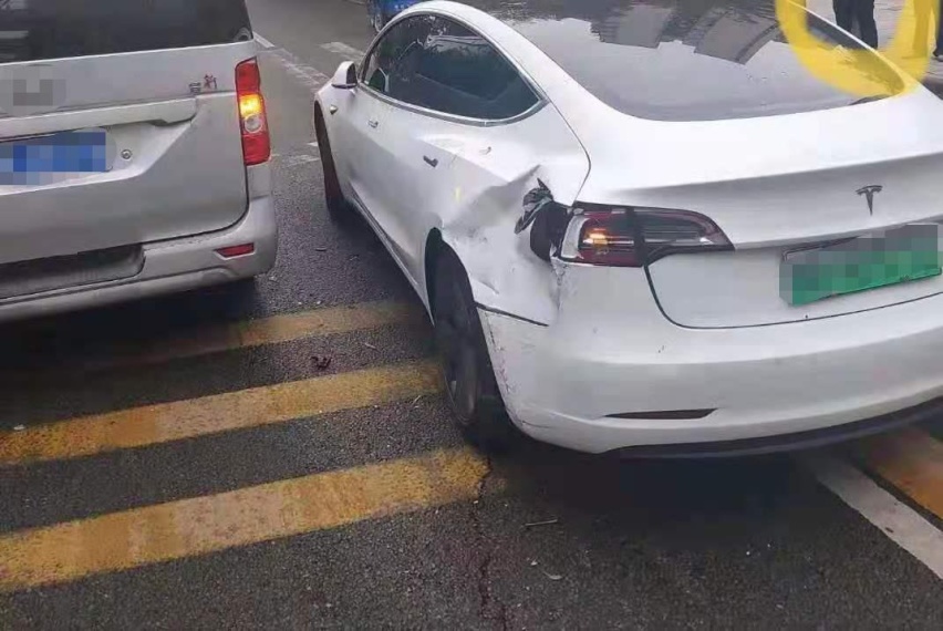

事实上,这类情况已有出现。有车主反映称,因近日有意出售爱车的想法,所以找到了二手车商去估价。车商在不知后翼子板做过更换维修的情况下,给出了24.5万的报价。但在韩潮案出名后,车商以翼子板更换为由,强行压价到17万,中间相差7.5万。但车主表示,更换后翼子板仅因为一次不大不小剐蹭,并没有影响车身结构,觉得这样压价十分不公平。
