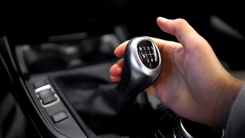

尽快升二档并不是说车一动就立马挂2档,因为车速相同的情况下1档对应的发动机转速比2档高很多,如果车刚动起来就升2档,那发动机转速就会被拉得特别低,非常容易熄火。
另外由于转速差太大,如果换二档后离合器松得太快还会导致转速不匹配而引起顿挫。
手动挡车一档升二档,注意这两个情况,换挡更平顺

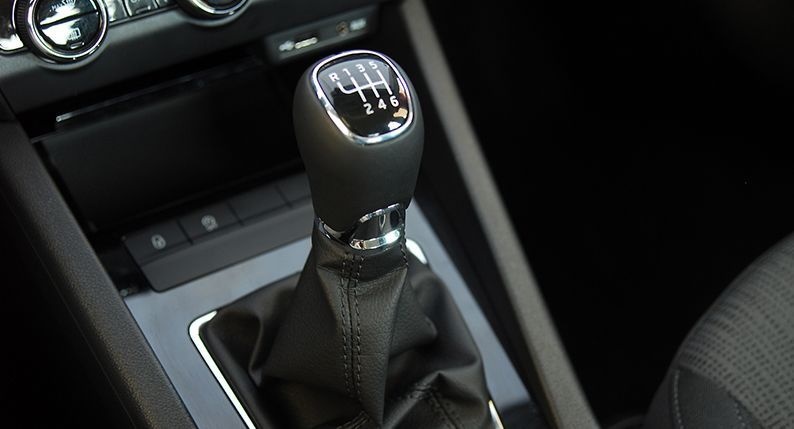

所以正确的一档升二档操作应该是一档起步后多踩点油门,迅速把车速提起来,保证挂入二档后不拖档。挂入二档松离合时先别一下子把离合器完全松开,应该先把离合抬到半联动位置,这时候变速箱会与发动机同步转速,这个过程很快,几乎不到一秒就能完成,然后我们完全松开离合器并踩油门继续行驶,这样可以做到非常平顺的过度。
