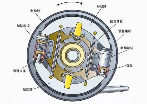

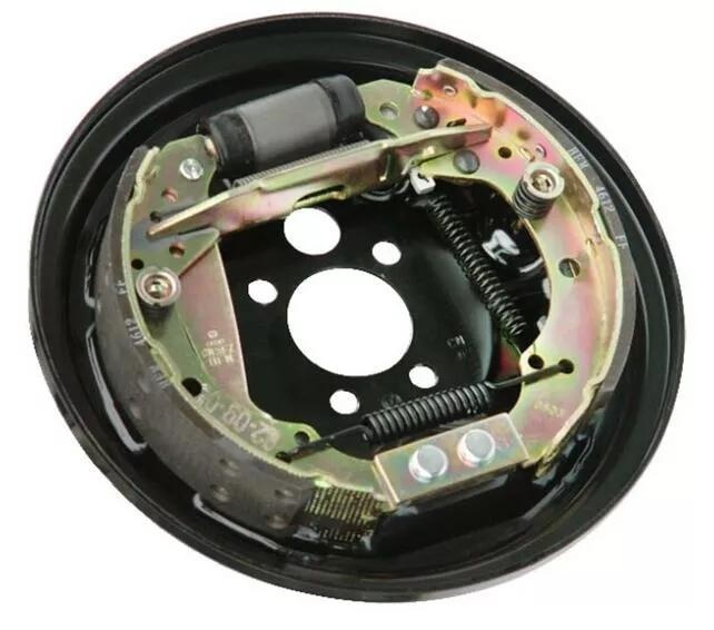

从结构上来看,鼓式制动器可以分为制动鼓、制动轮缸、制动块或者是制动蹄、回位弹簧等几个部分组成,而一些重载车辆所采用的鼓式制动器则直接取消了制动轮缸,而是直接用凸轮作为驱动制动块的动力源。
在工作时,鼓式制动器通过制动轮缸或者是凸轮,向制动块施加动力,将两块制动块构成的圆形直径增大,从而将制动片紧紧的压在制动鼓的内表面上,而制动鼓则与车轮和车轴连接,从而实现车辆的减速。
一般来说,鼓式制动器的制动块由两块制动片构成,而根据制动块的受力情况不同,可以分为领从蹄式、双领蹄式、双从蹄式等几种方式。在乘用车上最为常见的鼓式制动器的形式都是领从蹄式的结构。这种结构效能较为稳定,且结构简单可靠而便于安装。

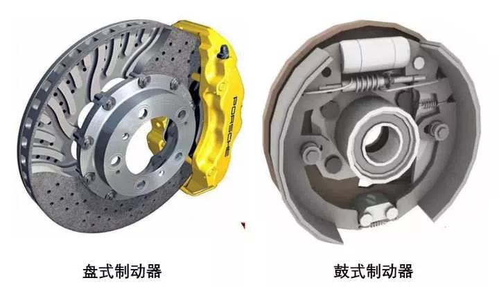

从上面的图片上我们其实不难发现,鼓式制动器的制动块作用面积,基本上覆盖了制动鼓的整个内壁。也就是说,在鼓式制动器工作的时候,整个制动鼓的内摩擦面都参与到了整个系统的制动过程中。

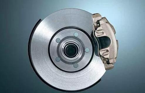

作为对比,我们可以来看一下盘式制动器的摩擦面,可以看到,盘式制动器在工作的时候,制动片和制动盘之间的工作面积,就是刹车片的面积。
显而易见的是,鼓式制动器的制动作用面,会远远超过盘式制动器的制动作用面。这也就意味着,在相同的刹车分泵作用力下,鼓式制动器可以获得更大的制动力。或者说,在相同的制动力要求下,鼓式制动器所需要的刹车分泵的压力会更小,制动块的磨损也会更小。
简单点说,鼓式制动器的制动效能,要远远超过盘式制动器。这也就是为什么,重载的货车一直都采用鼓式制动器的原因,而在一部分大型的民用飞行器上,也同样采用了制动效能更好的鼓式制动器,当然了,用在飞机上的鼓式制动器,结构和汽车上的是有所很大区别的,在飞机上,这个叫做块式制动器。
除此之外,我们也可以看到,鼓式制动器的制动块工作的区域,是被密封在制动鼓内部的。而盘式制动器的制动片,则是完全裸露在外的。这也就意味着,鼓式制动器在恶劣环境下的制动效能可以保持得更好,尤其是在泥浆、砂石等路面环境下,鼓式制动器就不会出现异物卡入制动片,造成制动器损坏的情况。
