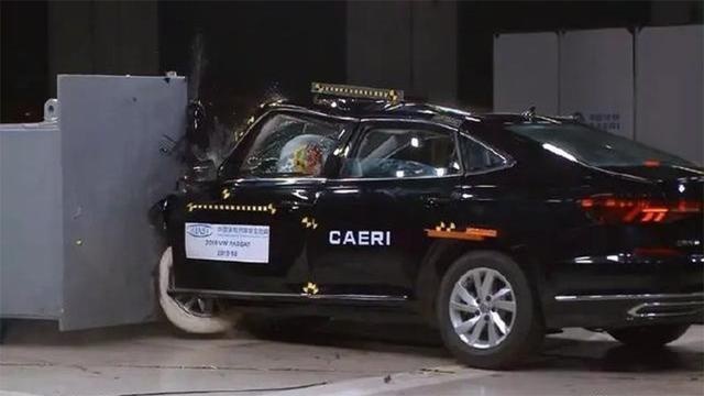

25%正面偏置碰撞测试,海外市场的碰撞考核点之一,它被引入中国市场之后,一度撞出了一系列让人大跌眼镜的成绩。
一些在人们传统概念中一直以来以安全、品质著称的车型,在应对25%偏置碰撞测试时,撞出了让人大跌眼镜的成绩,甚至于,直接影响到其销量表现。
25%这几个字母,近乎成了网络舆论中的车企安全照妖镜。不过,在越来越多车企进行碰撞测试之后,你会发现一个新的情况,越来越多的五星,越来越多的差不多。当标准不再普世时,即没有意外、差距。

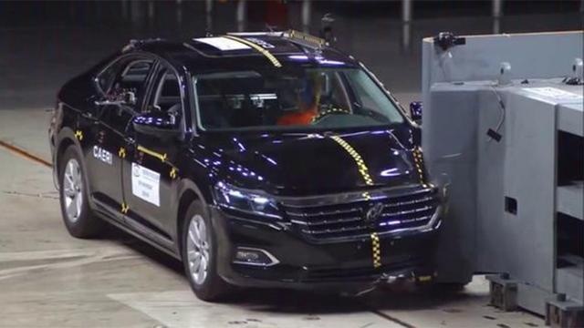

大众帕萨特彼时的碰撞翻车,可以从几个角度分解,1. 大众在帕萨特的本土化上,准备不足,并没有考虑到"海外常用的25%偏置碰撞"会出现;2. 帕萨特自身的设计层面没有对此方面的准备;3. 用料方面有水分;4. 其他符合逻辑的阴谋论。
给大众几个月的时间再碰一次,有没有新的意义?答案是有,是新的车在新的碰撞过程中,满足了新标准的考试。但,能不能打消几亿汽车消费者的顾虑?自然是不能药到病除。

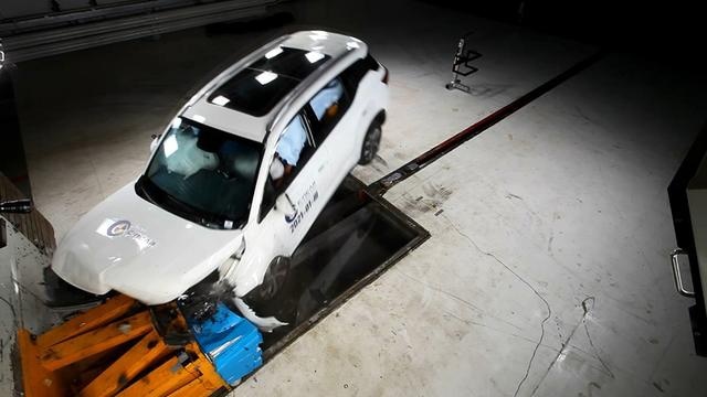

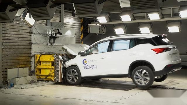

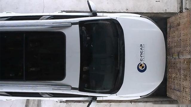

"吃螃蟹"的,是传祺GS4。它的成绩如何,从C-NCAP发布的全程碰撞测试视频、图片、数据里,你可以提出自己的质疑,然后再用工科的思维把疑问解开。站在现场看完传祺GS4的首碰之后,用64km/h时速,40%面积和不可动(固定)的水泥墙与相撞设施碰撞之后,我发现了几个细节。
1. 大家都熟知的一点,A柱是否变形,车门是否能够打开。传祺GS4在碰撞之后都没出问题;
2. 前风挡的玻璃,有两道裂缝,但并非贯穿。日常的交通事故中,发生严重碰撞之后,玻璃裂成蜘蛛网几乎是必然现象,传祺GS4的碰撞里,是中等尺寸裂缝,数量为2条,这意味着碰撞受力得到了好的释放,最终传递出去;
3. 除了直接碰撞点受损较严重之外,其他部分的损伤并不大,当然,以这样的时速正面40%碰撞之后,车架已经损坏,所有车都要进入报废流程。

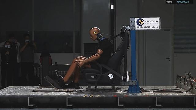

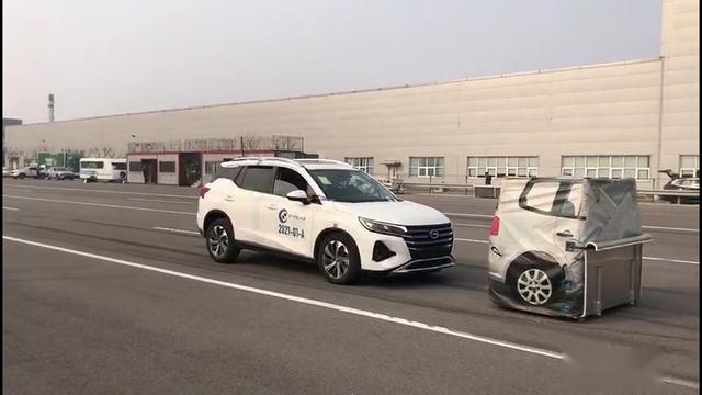

C-NCAP的官方报告给出了更多数据,碰撞测试的270T 自动智联科技版,综合得分率91%,正面碰撞18.592分、正面40%碰撞18.353分,侧面碰撞20分,鞭打试验4.71分,自动刹车等主动安全能力20.374分。
这一系列成绩,对于消费者的意义是,在中国市场最常见的交通事故中,车型能在更多极端情况下提供更好的车内人员安全。从技术角度解读,这与车辆的研发设计、制造理念/架构,息息相关。GPMA这个广汽乘用车的全球化架构平台,在设计方面兼容更多安全场景、更低成本使用更强材料,是取得碰撞测试好成绩的首功。
