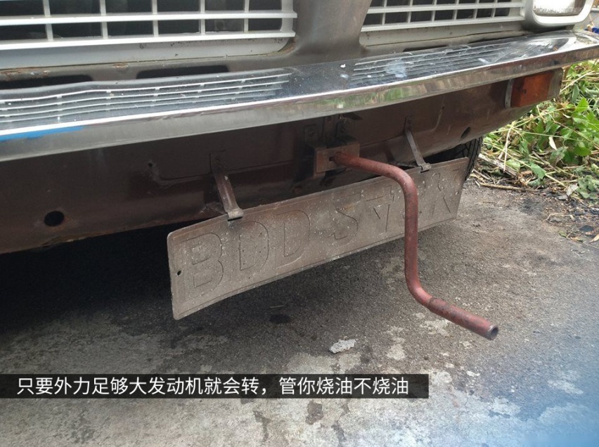

但是发动机不靠自身动力也可以转动,比如我们启动发动机时起动机要先拖动发动机旋转,然后发动机进行喷油、点火,直到启动成功。再比如几十年前没有电启动的发动机,需要人工用摇把摇着启动。这都是发动机在外界力量作用下保持转动的例子,虽然只是转动时间很短而已。但足以证明发动机就算不喷油也可以转动。

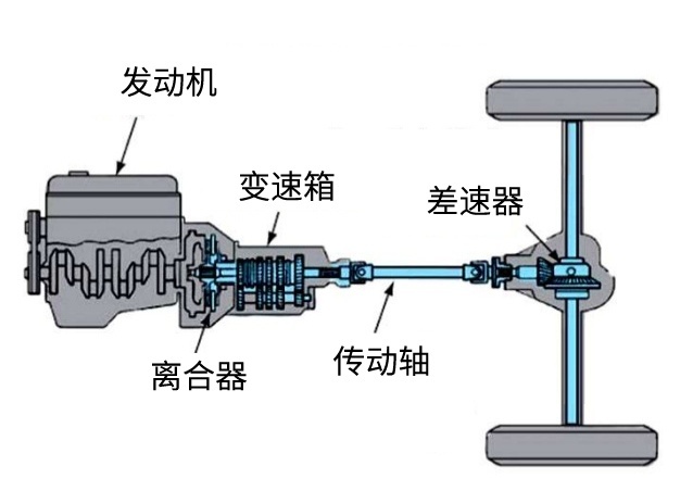

这样就容易理解了:行驶中瞬时油耗为零是有可能的,因为此时发动机虽然不喷油了,但是发动机和驱动轮还是连成一体的,松开油门后汽车在惯性作用下还会继续前进,驱动轮就会通过传动系统反拖着发动机使其保持转动。由于发动机转动会产生很大的阻力,阻碍车辆前进,这个阻力就是我们常说的“发动机制动力。”

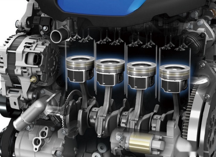

不用担心,虽然发动机不喷油,但它还在正常转动,气缸的进排气以及点火都在按部就班地进行着。如果你需要动力,在你踩下油门的瞬间ECU就会控制喷油嘴喷油,油喷出来立马就进入气缸混合了,紧接着就是压缩、点火做功,动力瞬间就出来了。响应速度基本上在毫秒级别,根本不用担心动力跟不上。

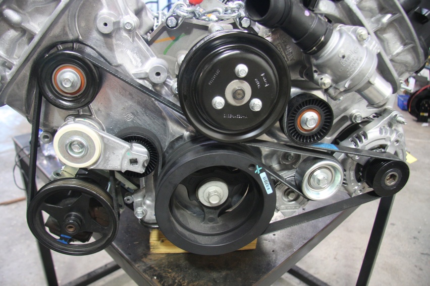

而且发动机只要转动,那么发电机、水泵、机油泵、转向助力泵这些直接连着发动机的部件都会正常工作,不必担心发电机不发电,也不必担心失去方向助力,更不必担心损坏发动机。而且发动机的进气歧管依然可以正常产生负压,也不影响刹车助力。

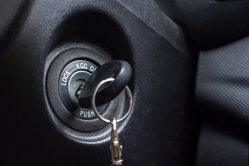

至于有些人担心方向盘会锁死这就更不可能了,方向盘锁死是因为你关闭了点火开关,而方向盘锁刚好集成在点火开关里,人家设计的就是关闭点火开关并且拔掉钥匙就自动锁方向盘,而行驶中停止喷油并没有拔车钥匙,方向盘为什么会上锁呢?

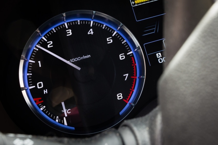

简单来说:带档行驶中,松开油门后只要发动机转速不低于恢复喷油转速,发动机就会停止喷油。
比如你的车发动机恢复喷油转速为1000转,那么你带档滑行时只要发动机转速不低于1000转,那么喷油嘴就不会喷油。如果转速低于1000转了,发动机就要恢复喷油了。
还有另外一种情况,就是发动机停止喷油超过一定时间后为了安全起见,ECU会强制恢复喷油。一般为3分钟左右。也就是说你在连续下坡路上带着档滑行,虽然发动机转速高于恢复喷油转速,但是在你滑行够3分钟时发动机仍然会强制恢复喷油一段时间,以防出现意外情况导致需要动力时恢复喷油失败。
