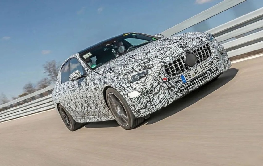

那么当63变成4缸之后会有怎样的反响呢?用膝盖都能够想到这一操作能够激起多大的浪花。别说是8变4,就连8变6都会招来诸多的争议,但是AMG确实在下一代的C 63上面玩起了8变4的戏法。关于C 63全新动力总成的具体体验我们还不得而知,但是我们可以通过目前AMG混动总成的技术参数来说明一些问题。

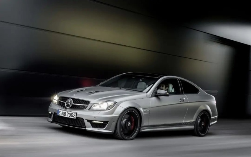

W204 C 63的6.2L V8发动机非常具有代表性

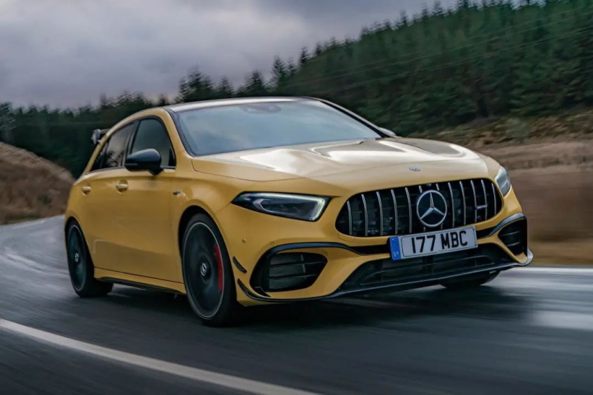

M139发动机如今被运用在了所有的45/45s系列上面,高功率版本更是达到了421马力,这是目前原厂量产4缸发动机的天花板。要想达到这样的动力不是简单得像改装车那样增大涡轮尺寸,并且增大涡轮压力就能够做到的。
M139发动机不仅将涡轮迟滞降到很低的标准,并且还可以稳定的拥有2.1bar左右的压力,要知道即便是轮上功率400匹左右的4缸改装车,涡轮压力也就在1.7-1.8bar左右,并且还存在着严重的涡轮迟滞,另外发动机的寿命也存在严重的问题,只是这些问题在M139上面都不存在。

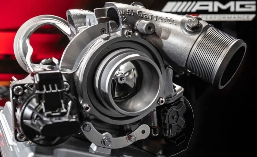

如果在这样的动力之下,只有废气涡轮的话,涡轮迟滞是无论如何也消除不了的。最好的办法就是再串联一颗电子涡轮,全新C 63就是这样做的。在废气抵达之前,涡轮叶片由直径4厘米的窄盘形电机驱动几秒钟,电机峰值功率6kW,持续输出功率3kW (具体所需输出功率取决于驾驶者操作) ,叶片最高转速可达156,000rpm,压力峰值3.8bar,并且这一系列操作在电光火石之间就能够完成。
搭载四缸发动机动力却超过600匹,奔驰这款车型大有来头
电子涡轮

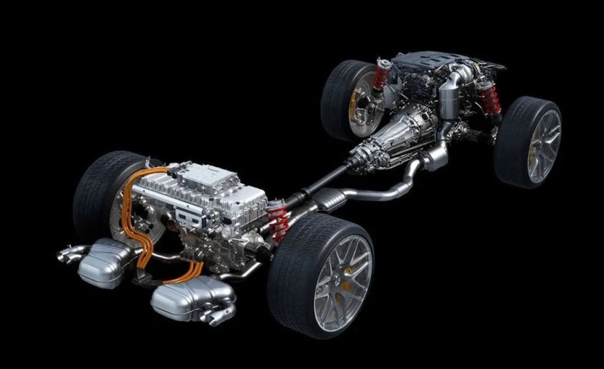

这还仅仅只是全新C 63的内燃机部分,因为这样的动力对于63来说是完全不够的,因此工程师还在C 63的后轴上装了一台电机。
在加上了电机之后,动力远超现款车型
后轴的电机可以稳定在70kW (95ps) 的功率输出,在超级增压模式下提供10秒时长的150kW (204ps/320Nm) 输出。这意味着内燃机与电机的最大功率输出高达654马力!并且量产版车型的恒定输出功率大概率会达到600马力。另外后轴电机依然具备限滑差速器,同时还具备一套二级减速器。

首先为了能够让电池组在高负荷状态下有着更好的散热表现,AMG 使用14升特殊的非导电性冷却液,配合毫米级冷却模块和高性能电泵,让冷却液通过热交换器,热量通过交换器传递到低温回路的前部冷却器。不管你把它操得有多狠,也不管天气有多冷有多热,电池温度会始终维持在摄氏45度。只要引擎不熄火,它就能一直以全功率方式充电/放电,完全不用担心电池过热。
安装在后轴上的永磁同步电机,与两速变速装置及限滑差速器组成 EDU 单元 (专家称之为 P3 Hybrid) ,与 HPB 电池组的总重量约为200kg,身处后方的它们有助达成50/50的前后重量分布。当传感器发现后轮打滑时,不跟九速自动变速箱相连的 EDU 所产生的扭矩还能主动分配给前轴。
