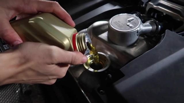

我们提到的10000公里或者1年换机油,这是有前提条件的。首先,你换的机油必须是全合成机油。懂行的应该都知道,机油主要分为三种,分别是矿物质油、半合成机油还有全合成机油。其中,全合成机油等级最高,所以它的保护性以及保护周期更长。最差的是矿物质油,如果你平时换的是矿物质油或者半合成机油,那就别提10000公里做保养了。

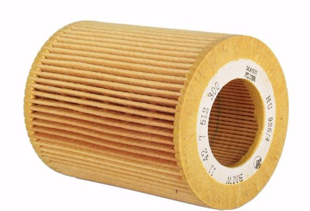

此外,除了机油要是全合成,你选择的机滤也要是长效的。值得一提的是,很多4S店提供的“原厂”机滤,它的质量是没问题的,但是它可能不是长效机滤。所谓长效机滤,就是使用周期能够超过1年或者10000公里的,要知道,机油重要,机滤也同样重要,它就如同人体的肺,可以过滤杂质,以保护发动机。如果机滤不给力,那么长期下来,发动机自然伤不起。
