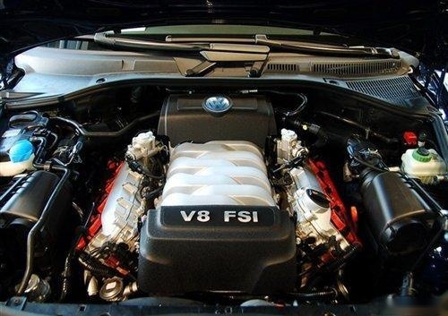

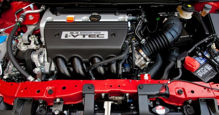

排量:简单来说,排量就是汽车的排气量,气缸数乘以每个缸从活塞上止点到下止点的容积就是它的定义。比如一台四缸发动机,它每个缸的起止点容积是500毫升,那么500*4=2000毫升,它的排量就是2.0L。
在不考虑经济适用性的情况下,排量越大,动力越强:搭载3.6L排量发动机的车肯定要比2.0L的车要高级,就像2.0L排量的动力普遍也会比1.5L的动力要充足。

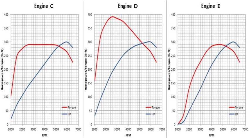

扭矩:扭矩决定的是一辆汽车能有多大劲。对于家用轿车,扭矩越大加速性越好;对于SUV、越野车,扭矩越大其爬坡度越大;对于货车而言,扭矩越大,车能拉的重量越大。
除此之外,我们还要关注最大扭矩与转速的关系:如果你追求的是"推背感",那最大扭矩出现的转速区间就要在我们经常使用的转速范围内,比如1500rpm-2000rpm之间,这样一脚油门下去,瞬间就能爆发最大扭矩,"推背感"不就有了吗?

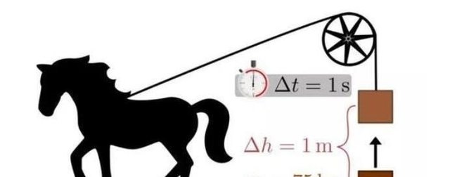

马力:马力是功率的一个单位,它用来衡量的是汽车能达到的最高速度:马力越大,汽车的最高速度上限也就越高。也就是说,两台同样扭矩的车,马力大的那一辆,才是最后能跑得最快的那一辆。
给个数据给大家作为参考:如果你纯粹只是买菜代步,90-120Ps的马力就算得上"动力够用";如果你想在日常行驶中能干净利落地超车,130-160Ps的马力就"动力够用";如果你想要的是一台小钢炮,偶尔还能下下赛道撒撒野,那入门200Ps的马力也"动力够用"。
千瓦:和马力一样,功率也是跟扭矩相辅相成的一个参数,它是扭矩乘以转速所得的一个单位。可能不是那么好理解,简单来说,功率跟马力之间有一个换算公式:1kW=1.36Ps,像我们常说的xx匹马力,说的其实就是功率。
其实也很好理解:功率可以决定一辆车的最高时速有多少;而扭矩则决定一辆车的提速能够有多快。当扭矩不能让速度得到提升的时候,就需要靠功率来增强速度了。
