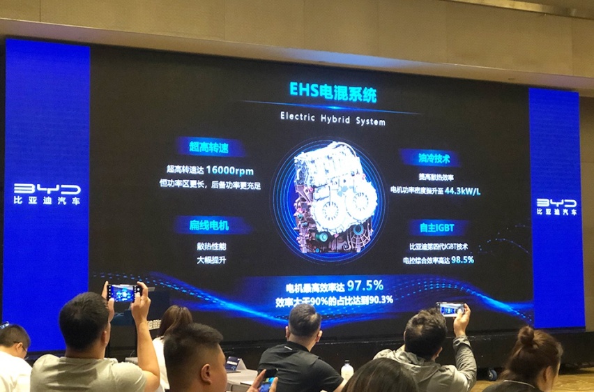

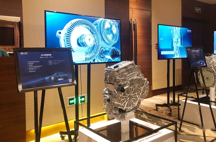

其一,EHS电混系统。13年的经验传承,DM-i超级混动EHS电混系统在第一代双电机总成基础上,优化为以电驱为主,宗旨是多用电,少用油,以降低对发动机的依赖。它扮演的是“大脑中枢”的角色,主要依靠大功率高效电机进行驱动,发动机的主要功能是在高效转速区发电,高速工况适时直驱。工程师告诉我们,在功率需求超出电机可以承受的范围,发动机才会“觉醒”。简单来说,就是通过对发动机、发电机、驱动电机的智能功率分配,共同保障系统处于高效区工作,且能不用油就不用油。
对比丰田等传统混动技术依赖发动机、以油为主的架构,在DM-i超级混动系统中,发动机只是扮演了一个辅助的角色,用油量少了,而且油都用到了“刀刃”上发挥了最大的价值,油耗自然而然就降下来了。其次,10ms级的电机响应速度,比以发动机驱动为主的混动车型(发动机响应时间200ms),起步更快。

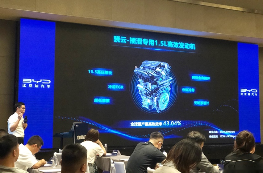

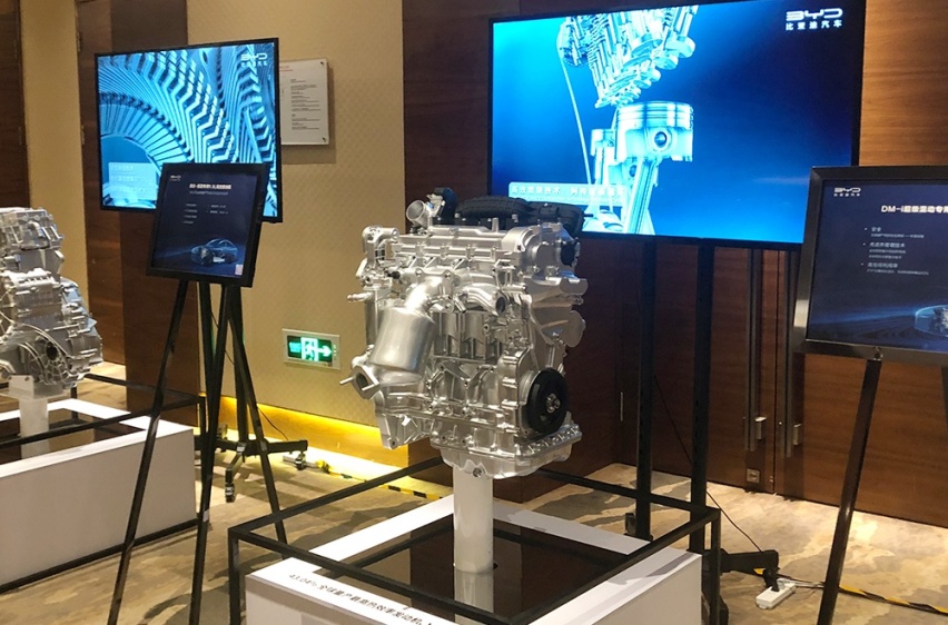

其二,骁云-插混专用1.5L高效发动机。既然要达到高效用油,就需要匹配的发动机足够优秀,这台专用高效发动机,最大功率81kw/6000rpm,最大扭矩135N·m/4500rpm,其热效率可达到43.04%。它拥有15.5高压缩比,能通过阿特金森循环、25%宽冷却EGR、分体冷却、超低摩擦等,来降低爆震、降低氮氧化物排放,同时扩大最低油耗区范围。
值得一提的是,比亚迪给这款专用高效发动机做了“减法”——无轮系设计,减少了发动机不必要的“负重”运转,因而油耗也得到了一定的控制。

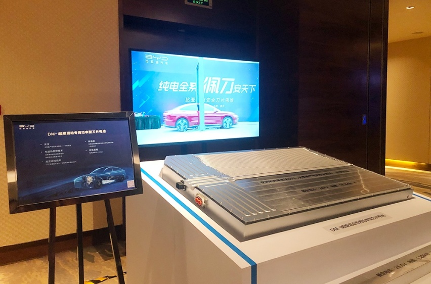

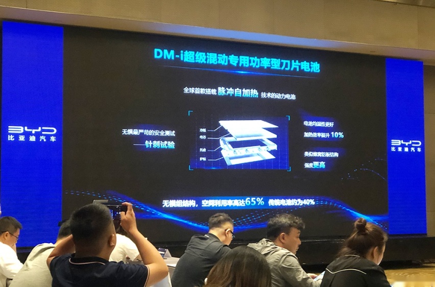

其三,DM-i超级混动专用功率型刀片电池。刀片电池,大家的印象或许主要停留在针刺试验背后的安全性表现,但今天,我们要讲一讲它的其他特点,毕竟比亚迪是造电池发家的,还有那么多专利,总得有点看家本领。
首先,刀片电池分为比亚迪汉EV用到的能量型电池和DM-i车型用到的功率型电池。对于纯电车型,电能释放需要稳定而持续,因此在保证长纯电续航的情况下,需要用到能量型刀片电池,而DM-i系统需要更灵活的调度,因此需要能实现大容量调度的功率型电池。
其次,对于电池,特别是北方地区,很关心高寒掉电的问题。比亚迪首创的脉冲自加热技术加上特定的保温技术,刚好用以对抗北方冬季等极寒的驾车环境。以脉冲自加热来平衡电池温度,再在外面给它“穿上一层保温外衣”,因此DM-i车型用到的功率型电池不怕冷。电能可以保证正常输出,尽可能减少油驱,也与DM-i以电为主的省油逻辑不谋而合。
