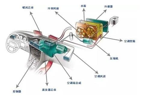

先来了解一下汽车空调,汽车制冷系统由压缩机、膨胀阀、冷凝器、蒸发器和鼓风机等部件构成,通过橡胶管、钢管等形成供制冷剂循环流动的密闭空间,利用制冷剂从液态变成气态时需要吸收大量热能的原理来制冷。

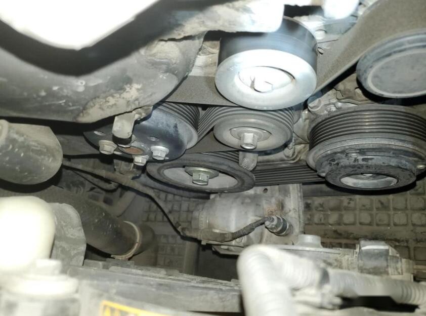

从原理上来说,汽车空调的制冷原理与家用空调什么太大的区别,最大的区别在于,压缩机是需要汽车引擎带动的,因此,汽车空调的制冷过程并不是费油的源头,而是压缩机浪费的这部分引擎动力,将显著增加油耗,毕竟在夏天,引擎除了需要承担提供动力的职责外,还需要带动汽车空调工作,因此,在夏季开启空调,其实能够明显感觉到动力的下降,越是排量小,感觉越是明显。

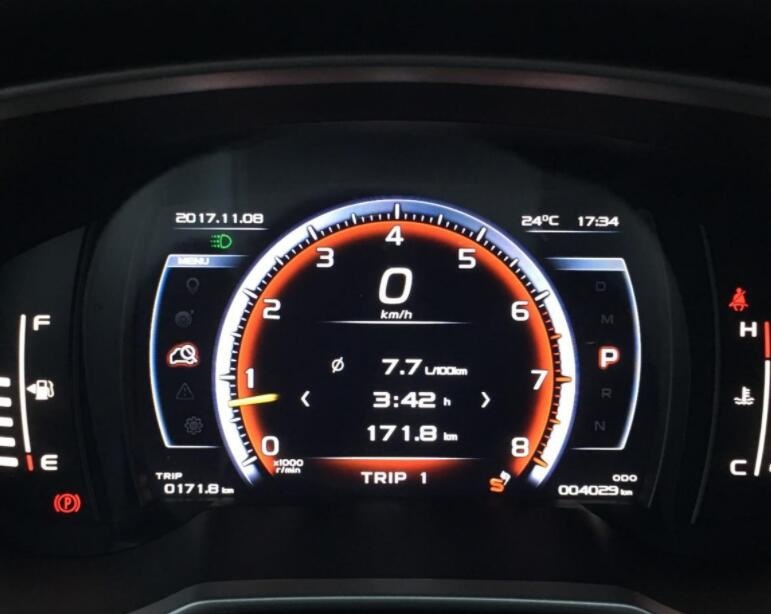

其实增加多少油耗,通过行车电脑是可以简单记录的,拿1.6L排量普通家用车来说,平均日开车时间在一个小时、行驶里程在40公里左右,而平均行驶时速多在30-35公里每小时,百公里油耗基本上可以控制在7-8个左右,根据一些油耗记录软件的数据显示,夏季家用车的平均油耗将上升0.8L左右。

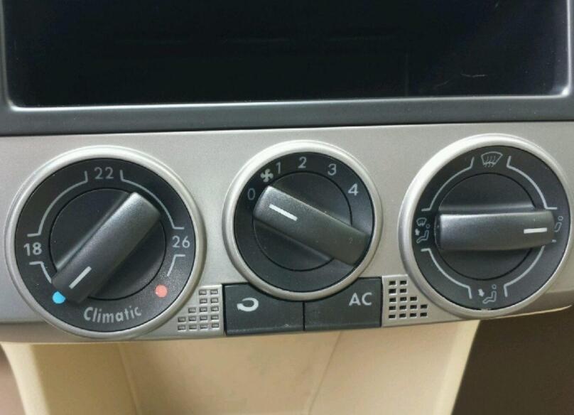

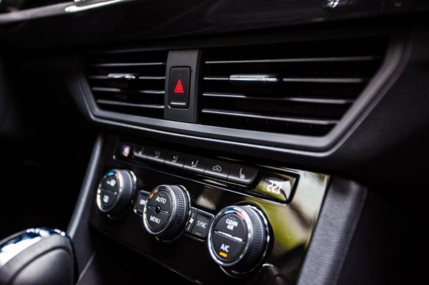

当然,这个数据对于个人来说会有较大的出入,除了每个人的用车时间、环境等不同之外,车载空调也是有区别的,就目前配备最多的自动空调举例,这种空调所配备的一般是可变量压缩机,会根据设定的温度值自行调整输出功率,也就是说,自动空调的燃油消耗量,与设置温度有直接的关系,温度设置越低,越是耗油。
而对于手动空调来说,几乎都是满载运转,与设定温度、风量等没有直接关联,也就是说,手动空调相比自动空调来说,整体上更费油一些。
